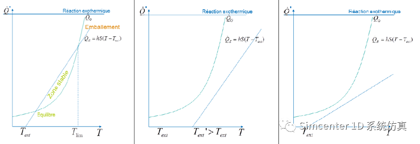

当锂电芯内部的生热速率超过单体对外部的散热速率时,锂电池将发生热失控现象。因此,锂电池在任何情况下(充电/放电/存储),都有安全温度的限制要求Tlim。
Amesim电池教程 电池热失控模型 在线阅读的图1
A)正常工作区与失控发生区 B)外部温度升高导致热失控  C)换热能力下降导致热失控

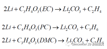

2.2.2 负极发生与电解液溶剂反应
在120 degC左右,负极内嵌的锂原子与电解液溶剂发生反应,形成一层稳态SEI附着于负极。该反应为放热反应,将电池内部温度持续推高。
主要反应方程式:
Amesim电池教程 电池热失控模型 在线阅读的图3
试验表明,该反应速率与电解液的成分相关。对应Amesim中的过程:Solvent reduction onthe negative electrode (SEI formation)

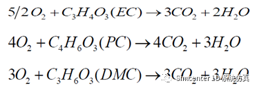

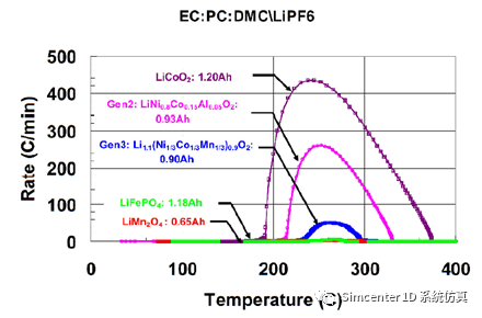

2.2.3 正极发生与电解液溶剂反应
在170 degC左右,正极开始和电解液溶剂发生反应。由于正极通常为不同化学混合(例如:不同的金属氧化物)。因此无法给出确定的反应方程式。
Amesim电池教程 电池热失控模型 在线阅读的图4
试验得到的不同正极材料的反应温升率
 由于电极上活性物质与电解液溶剂发生还原反应,在高温下释放出氧气,而氧气又进一步与电解液溶剂发生氧化反应。
主要反应方程式:
Amesim电池教程 电池热失控模型 在线阅读的图5
试验表明,该反应速率与电解液的成分以及电池的负极材料属性相关。对应Amesim中的过程:Positive electrodedecomposition 。

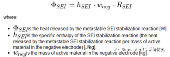

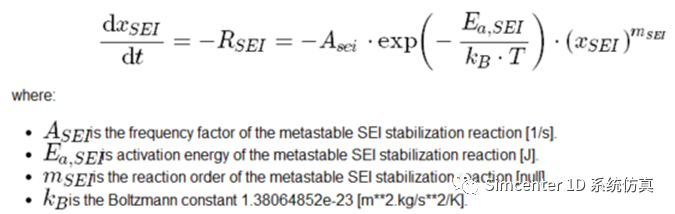

将SEI视为由稳态和亚稳态的两种物质构成。以xSEI表示亚稳态SEI中锂离子的质量占比(无量纲)。从60 degC附近开始,亚稳态的SEI将开始分解反应并放热。定义其反应速率为RSEI,则有:
Amesim电池教程 电池热失控模型 在线阅读的图6
由该反应产生的放热量为:
Amesim电池教程 电池热失控模型 在线阅读的图7

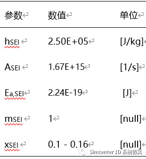

上述反应公式中的参数取值参考值如下:
Amesim电池教程 电池热失控模型 在线阅读的图8

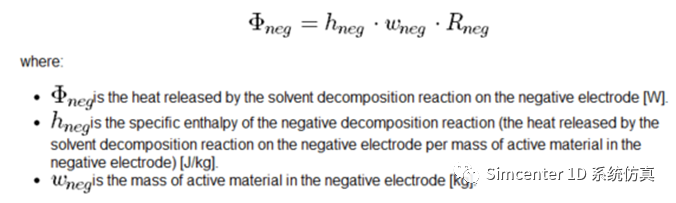

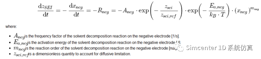

3.1.2. 负极发生与电解液溶剂反应
电解液溶剂的消耗速率与负极上稳态SEI生成的速率一致,此消彼长。其中,用ZSEI表示稳态SEI所占比重,xneg表示负极电解液溶剂消耗量所占比重。以-Rneg表示反应速率。
Amesim电池教程 电池热失控模型 在线阅读的图9
这里通过项来表示反应速率受到扩散浓度的制约,zSEI越大,则反应越慢。锂离子的传输阻力与稳态SEI的厚度成指数相关。
因此,该部分的反应放热率为:
Amesim电池教程 电池热失控模型 在线阅读的图10

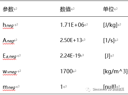

上述反应公式中的参数取值参考值如下:
Amesim电池教程 电池热失控模型 在线阅读的图11

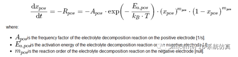

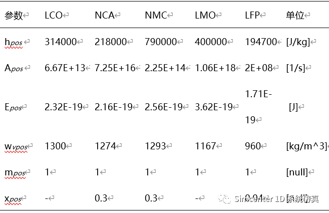

3.1.3. 正极发生与电解液溶剂反应
把正极与电解液溶剂反应的转化因子定义为xpos,则它的导数即为反应速率。
因此,该部分的反应放热率为:
Amesim电池教程 电池热失控模型 在线阅读的图12

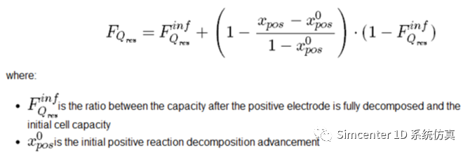

由于正极反应导致的电池容量损失:
Amesim电池教程 电池热失控模型 在线阅读的图13
用比例因子FQres来表示剩余容量与初始容量的关系,该因子的计算方式如下:
Amesim电池教程 电池热失控模型 在线阅读的图14
参考取值如下:
Amesim电池教程 电池热失控模型 在线阅读的图15
xpos在上表中的值为电池充满状态下的取值,它与放热反应开始时的SOC相关,用户可以调整。其中为wvpos为密度,因此代入到放热率计算公式还需乘以单体体积。

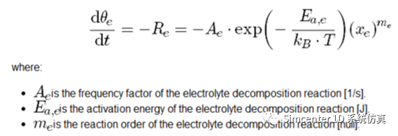

高温状态下,电解液不再稳定,电解液溶质(例如:LiPF6)将与空气发生氧化反应。以无量纲数 θe表示参加反应的电解质。则反应速率为(此处xe应为θe):
Amesim电池教程 电池热失控模型 在线阅读的图16

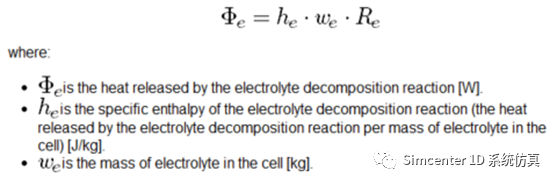

因此,该部分的反应放热率为:
Amesim电池教程 电池热失控模型 在线阅读的图17

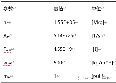

电解质LiPF6对应的参考取值如下,其他类型的数值需用户自行修改:
Amesim电池教程 电池热失控模型 在线阅读的图18

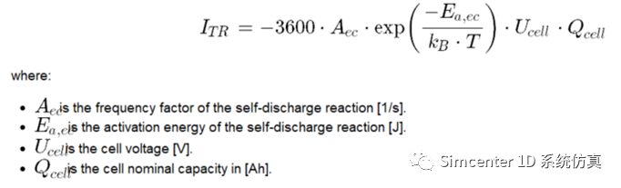

高温下,隔膜熔融后电池内部将出现大量短路,这将直接导致锂电池端电压输出下降到0V。锂电池内部的短路电路大小为:
Amesim电池教程 电池热失控模型 在线阅读的图19

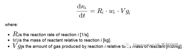

3.2.1.  各部分反应的气体生成量
各部分反应对应的气体生成量(单位:[mol/kg],每千克反应物对应生成的气体mol数。):
  • 固体电解质膜(SEI)反应:Vgsei
  • 负极反应:Vgn
  • 正极反应:Vgp
  • 电解质反应:Vge

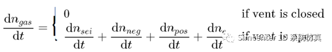

每种反应对应的气体生成速率计算如下:
Amesim电池教程 电池热失控模型 在线阅读的图21

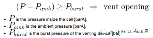

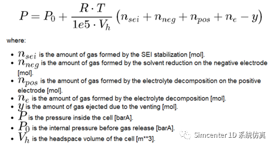

3.2.2. 电芯内部压强
由于各部分反应产生气体,单体内部的压强将随反应过程上升,计算方式如下:
Amesim电池教程 电池热失控模型 在线阅读的图22
当单体内部压强与外部环境压强的差值超过设定值时,将导致泄压阀打开、气体泄漏或单体爆炸。
Amesim电池教程 电池热失控模型 在线阅读的图23

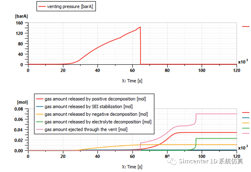

泄漏气压以及各部分反应气体生成量的变化过程如下图所示:
Amesim电池教程 电池热失控模型 在线阅读的图24

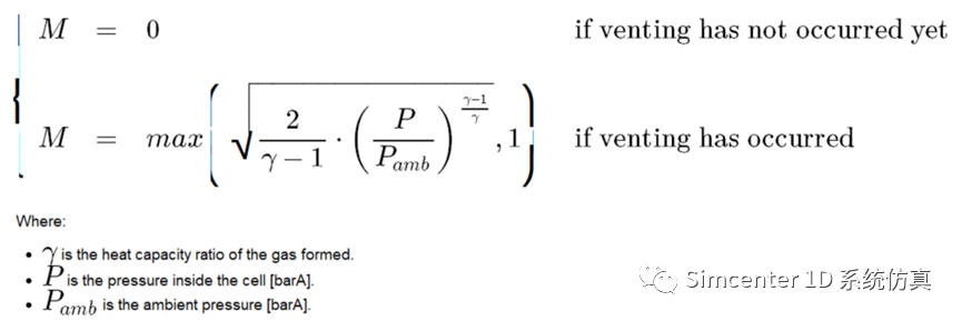

一旦泄压开始,整个过程视为绝热过程,并且泄压过程对电池单体的宏观质量没有影响。气体的泄露量取决于泄漏气体的马赫数,计算方式如下:
Amesim电池教程 电池热失控模型 在线阅读的图25
基于上述泄漏气体的马赫数,可以计算出:

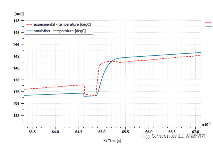

气体泄漏吸热导致的瞬时单体温度下降,仿真与试验结果对比如下:
Amesim电池教程 电池热失控模型 在线阅读的图32
