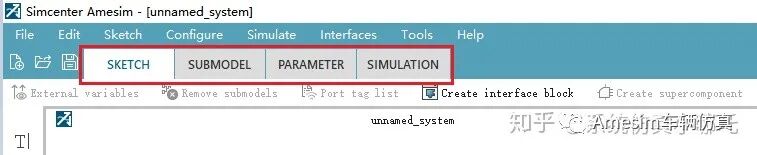

接下来软件的操作框架,整个仿真过程总共分为四步,即为下图框选出来的四个模式工作栏,分别为:Sketch(草图)、Submodel(子模型)、Parameter(参数)、Simulation(模拟)。仿真依次完成草图搭建、子模型选择、参数写入、模拟分析之后就大功告成了。

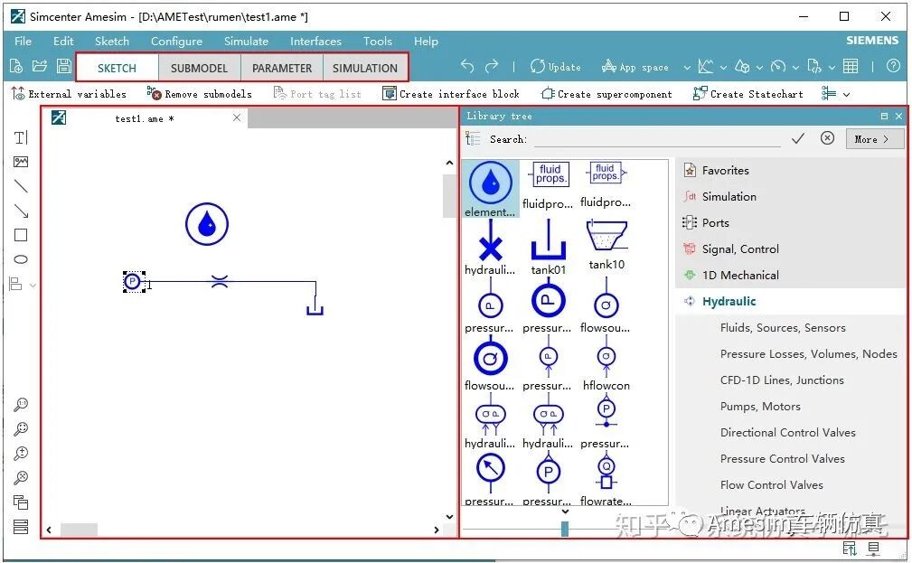

3.1 草图模式
作为初学者,草图模式下只需要关注如下三个红框的内容,其他的基本在高层级应用时才偶有涉猎,目前不关注为好。
模式工具栏中可以看到选择的是Sketch模式,左下红框区域就是模型搭建区,广阔天地大有作为说的也是这个地方。右下红框区就是模型库,其中的右侧就是菜单,其中的左侧图标区就是各式各样的部件,用什么就选择后直接拉到模型搭建区域。模型库中已经包含了很多模型,简单到弹簧、液体、质量块等等朴素物理的模型,到具备海拔、温湿度、时间等等的环境模型,再到复杂的机电液相互作用的控制系统,基本都可以在模型库中找到。如果想要实现的模型在模型库中没有实例,Amesim也为我们提供了最基本的部件设计库。这些库中的模型可以支持搭建出你想仿真的模型。在模型搭建区的建模操作简单人性,与Windows Office类似。
这个部分是仿真的基础,模型库是需要大家花比较多的时间去浏览和理解的,这样也就会方便在搭建模型时,能够选择更加恰当的模型进行仿真。模型库分门别类有很多种,汽车行业基本涉及到的是机械库、液压库、液压部件设计库、信号库、车辆动态库以及ICAR库等等。

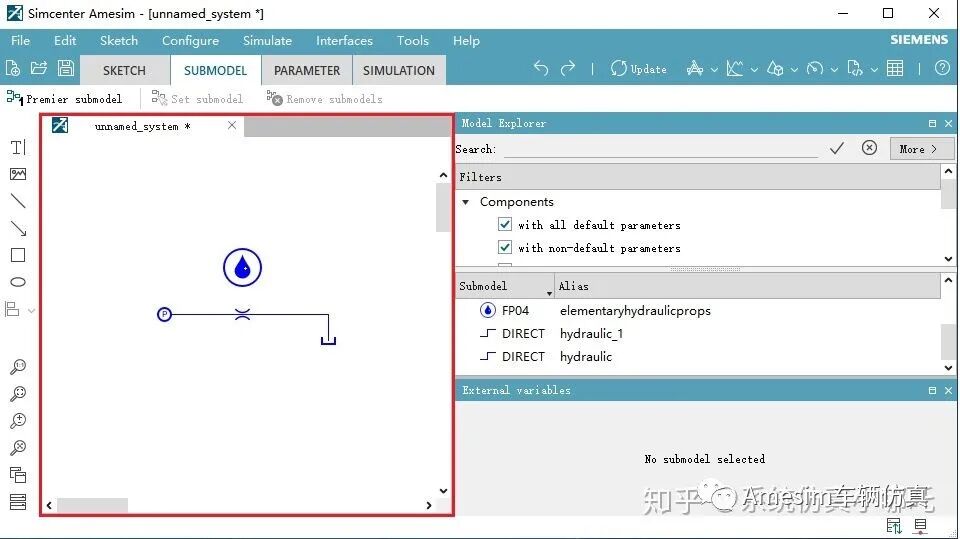

3.2 子模型模式
子模型模式人机交互比较简单,只需关注下图红框。其他区域基本不需要留意。
什么叫子模型?下图中的压力源建压后,液体经过管路和节流孔流入到油箱,那管路是什么属性的管路,硬管还是软管,是考虑阻性还是考虑容性;图中的液体是什么属性的液体,是普通液压油呢还是热力液压油呢。Amesim中定义的子模型主要为学科类的区别,并非参数上的区别,也有部分部件子模型是在运动摩擦学上的区别。
子模型其实也不算复杂,了解几大类的子模型即可,比如液压油子模型、管路子模型、其他常用液压模块子模型,基本可以满足日常仿真需要。怎么选子模型我们后边再展开,当前以理解概念为主。

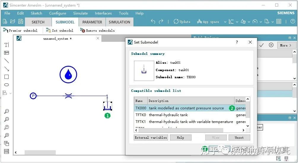

双击子模型,然后就会弹出对话框,选择相应的子模型后点击OK即可。见下图操纵步骤。

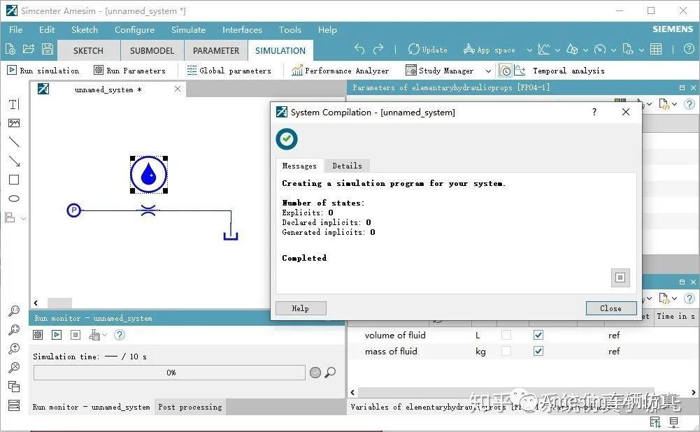

设置完参数模式之后,鼠标选择模式工具栏的第四个工作簿“Simulation”,软件会弹出“系统编译”的对话框,并自动进行编译,那编译的目的是什么呢?就是将可见的模型化的语言通过编译器,“翻译”成一种电脑可识别的语言,这个过程出错大概率上是编译器的选择和设置出现的问题,后边我们会展开讲。
Amesim车辆仿真入门 amesim简单教程的图6

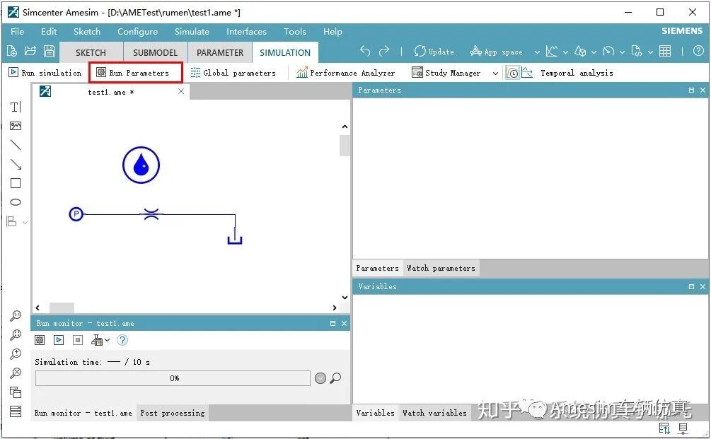

编译成功后,工作框中会显示出Complete,点击工作框Close,然后我们就需要设置仿真的时长和步长了。见下图,点击“Run Parameter”

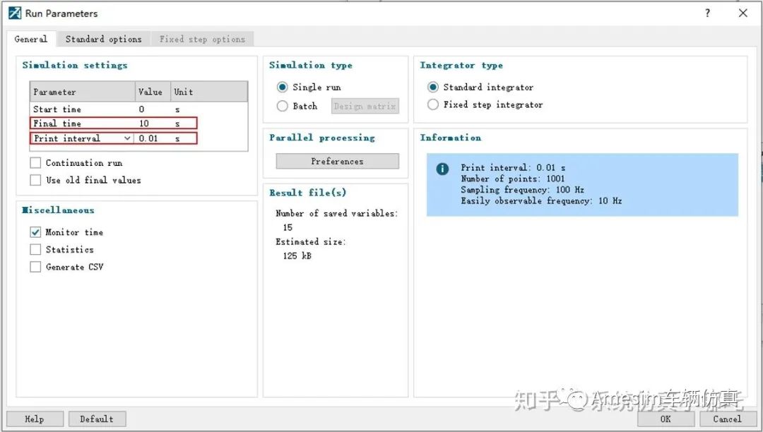

弹出如下工作框,设置仿真时长(Final Time)和打印间隔(Print interval),打印间隔指的是仿真结束后分析用的同一数据相邻点在时间轴上的间隔。设置完成后点击OK。
