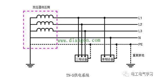

2. TN-S供电系统
对于大范围供电,我们可以根据实际情况采用剩下的四种供电系统。在剩下的四种供电系统中,TN-S供电系统最为安全可靠,应用最为广泛。TN-S供电系统也就是我们常说的三相五线供电系统,它是由3根火线+1根中性线+1根地线组成的供电方式。
虽然TN-S供电系统安全可靠,但是它所需要的电线根数最多、投资成本最高。因为设备正常工作只需要火线和中性线,但是为了人身安全,它多了一根地线。为了节约成本,当用电负荷距离变压器不远或者有专用变压器时,才采用TN-S供电系统。
道理很简单,变压器离用电负荷比较近、所需要的电缆短,4根线和5根线成本相差不大。但是如果变压器离用电负荷比较远,所需要的电缆就很长,成本相差就会很大。

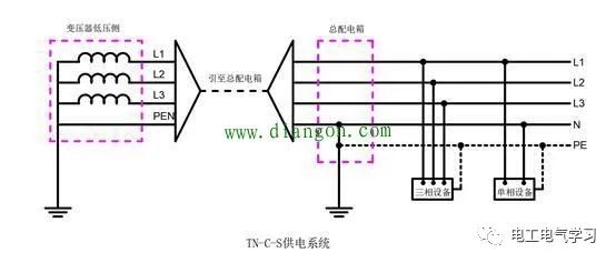

3. TN-C-S供电系统
我们上面讲到供电距离较近或者有专用变压器时采用TN-S供电系统,那如果供电距离远且负荷比较分散呢?为了节约成本,我们可以采用前端是4根线、后端是5根线的供电系统,也就是前端是TN-C供电系统,后端是TN-S供电系统。
在变压器到总配电箱这一段采用4根线(3根相线+1根零线PEN),然后在总配电箱内把零线PEN接地,最后分出中性线N和地线PE,这样就有我们需要的5根线了。因为变压器到总配电箱这一段比较长的距离采用4根线,比5根线节约了不少成本。

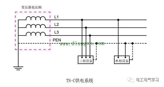

4. TN-C供电系统
对于供电距离远且负荷比较分散的情况。如果还想继续节约成本,那干脆就不要地线,把零线接外壳,这样行不行?在某些情况下当然也是可以的。这种供电系统叫TN-C供电系统,也就是常说的接零保护系统。
但是这种系统只适用于三相平衡,并且无易燃易爆的场合。如果三相不平衡,零线PEN就会带电,那么外壳就会带电,这是不安全的。一般工厂及小区都达不到要求,所以很少采用这种供电系统。

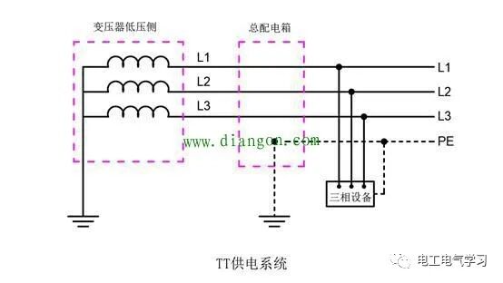

5. TT供电系统
那如果供电距离很远,而且三相又不平衡,并且负荷又特别分散的情况呢?那还可以采用TT供电系统。根据用电设备的需要,电源引出三根线(3根火线)或者四根线(3根火线+1根中性线)给设备供电。然后在用电设备附近做一个接地装置并引出地线,把设备外壳接在地线上。
当设备发生漏电时,大部分电流顺着地线流向大地,只有少部分电流通过人体,大大减轻人触摸到漏电设备外壳的危险性。这种供电系统的地线虽然能减轻触电危险性,但是并不能完全保证安全,所以所有的用电设备都必须要加装漏电开关。
