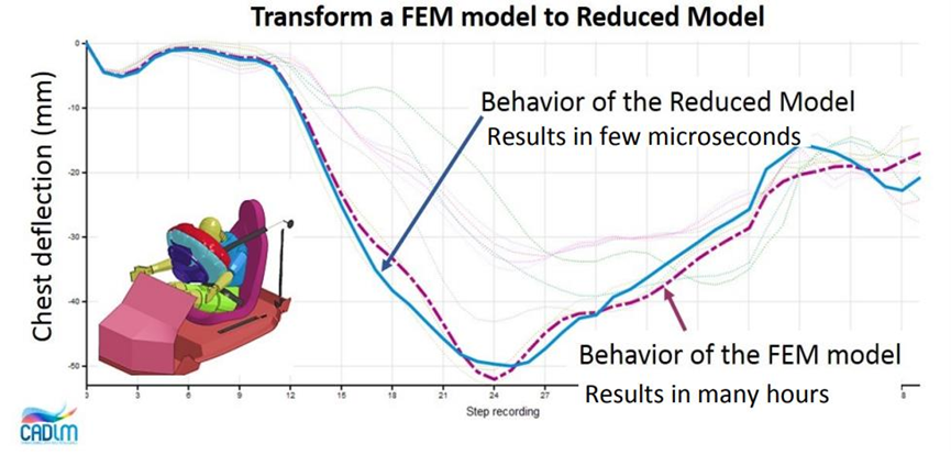

-CADLM创造性地把人工智能(AI)技术应用CAE仿真中,在CAE中率先实现基于机器学习技术的CAE模拟,能够从数据中学习,预测响应和优化设计参数。使工程师能够快速反馈复杂的工程设计和优化问题
-其创新的基于机器学习的实时参数化设计和优化决策软件包ODYSSEE,是一个强大的平台,包括各种机器学习、数据处理、信号处理、图像处理与识别、数据压缩与融合,以及由优化和稳健性指标补充的系统灵敏度分析。
-ODYSSEE能够从与数学模型和数据挖掘相关的CAE模拟中编译信息,可以非常快速地分析复杂和高度非线性的响应,如碰撞、瞬态动力学和结构分析、CFD等,且与求解器无关,从早期的概念设计到优化和稳健性分析。

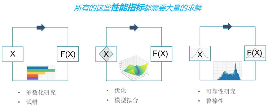

-通过机器学习,创建预测模型:避免了时间长、复杂和费用昂贵的 (pre/solve/post) 仿真过程;仿真可以提供用于机器学习的训练数据。
-支持由控制器/传感器提供的额外训练数据进行学习:将取代昂贵的分析过程;允许创建自动化系统。

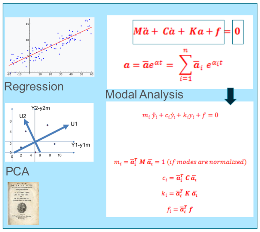

Lunar降维建模原理
-积分求解和“机器学习”求解
新一代智能实时仿真软件ODYSSEE的图7
-主成分分析(PCA)
主成分分析(Principal Component Analysis,PCA)是一种多变量统计方法,它是最常用的降维方法之一,通过正交变换将一组可能存在相关性的变量数据转换为一组线性不相关的变量,转换后的变量被称为主成分。可以使用两种方法进行 PCA,分别是特征分解或奇异值分解(SVD)。
PCA 将 n 维输入数据缩减为 r 维,其中 r<n。简单地说,pca 实质上是一个基变换,使得变换后的数据有最大的方差,也就是通过对坐标轴的旋转和坐标原点的平移使得其中一个轴(主轴)与数据点之间的方差最小,坐标转换后去掉高方差的正交轴,得到降维数据集。

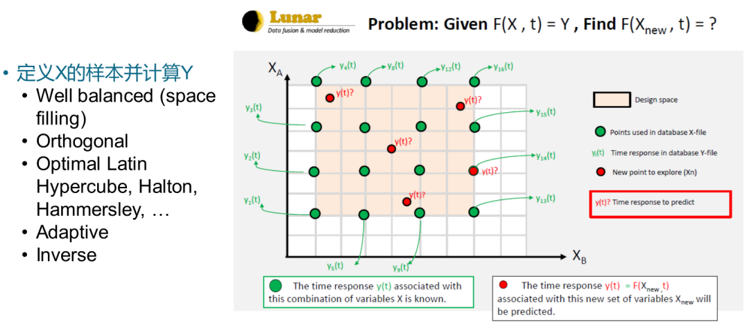

Lunar优势

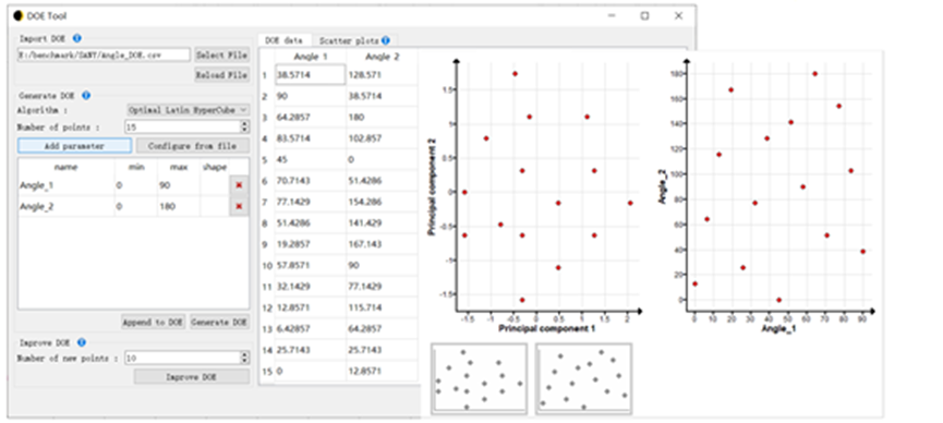

-以简单的DOE实验设计开始
-定义样本空间,包含输入参数X和计算的响应结果Y:很好的平衡 (空间填充);正交化;DOE方法:Optimal Latin Hypercube, Halton,Hammersley, …
-减少计算工作:在选择的样本点求解;自适应学习 (在学习中进步)。
-实时计算:对于参数化研究和优化,接近于0的计算工作量
-准确性和完整性:完整的时间历史输出 (不仅是标量);物理域分解,不是拟合(不是响应面方法!)。
-可以3D 动画 (节点和单元):不是插值,而是PDE重建。
-板载应用:封装,低内存,低CPU,低存储。

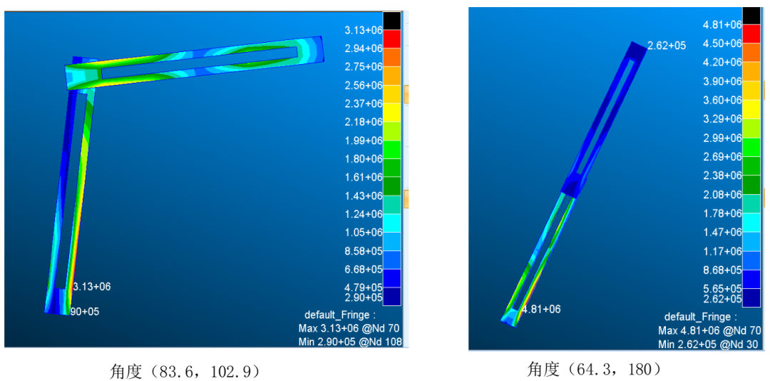

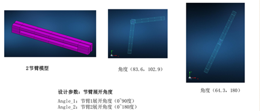

基于机器学习的节臂应力预测
测试模型
新一代智能实时仿真软件ODYSSEE的图14
分析结果(节臂1一端固定,重力载荷)
新一代智能实时仿真软件ODYSSEE的图15
DOE设计(15个样本)

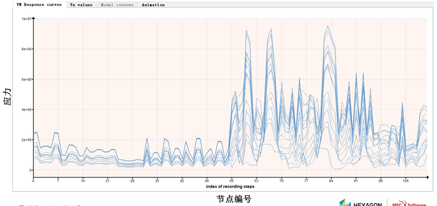

新一代智能实时仿真软件ODYSSEE的图16

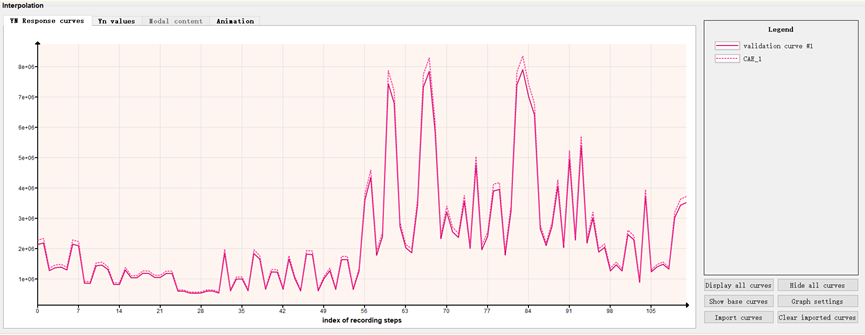

15个样本的分析结果
新一代智能实时仿真软件ODYSSEE的图17

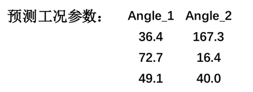

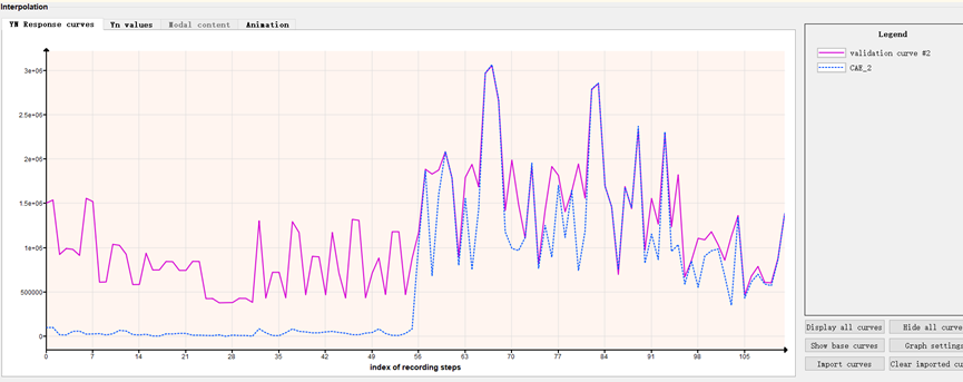

预测结果
新一代智能实时仿真软件ODYSSEE的图18
新一代智能实时仿真软件ODYSSEE的图19
预测和计算对比
新一代智能实时仿真软件ODYSSEE的图20
新一代智能实时仿真软件ODYSSEE的图21
新一代智能实时仿真软件ODYSSEE的图22
新一代智能实时仿真软件ODYSSEE的图23
新一代智能实时仿真软件ODYSSEE的图24
新一代智能实时仿真软件ODYSSEE的图25
小结
-使用 Lunar 软件,通过对样本进行机器学习,可以快速给出新的组合参数下的结果。
-本例样本数是15,预测结果和分析结果有很好的一致性,大应力点误差在5%以内,如果增加样本数量,可以进一步提高精度。

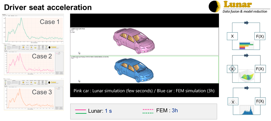

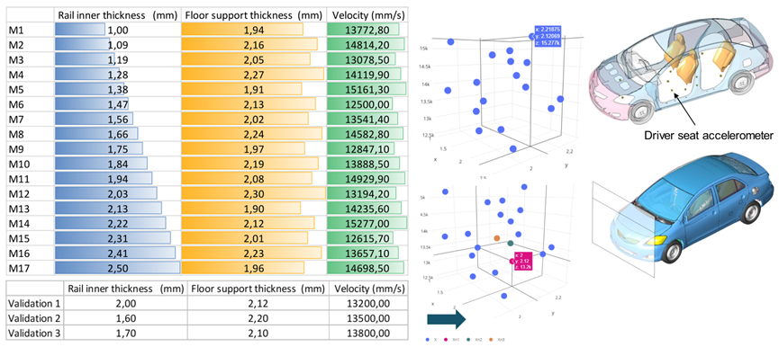

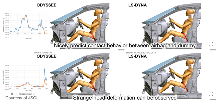

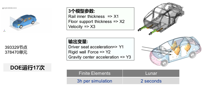

Yaris Front crash
新一代智能实时仿真软件ODYSSEE的图26
新一代智能实时仿真软件ODYSSEE的图27
新一代智能实时仿真软件ODYSSEE的图28
Dummy + Vehicle
新一代智能实时仿真软件ODYSSEE的图29

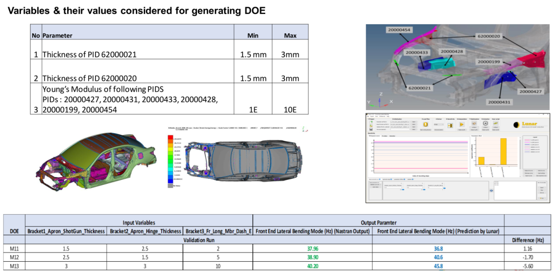

Problem Statement
– BIW front end lateral bending mode

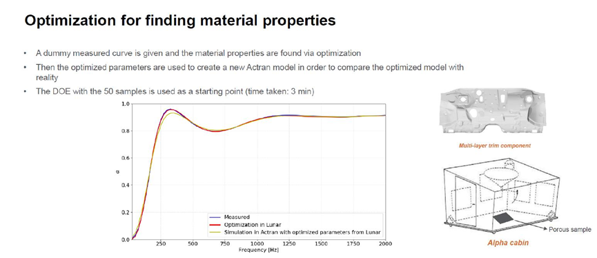

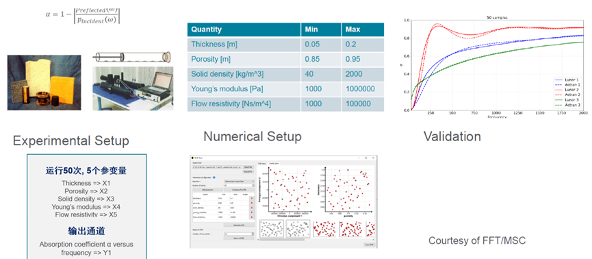

声学材料的性能模拟与优化
新一代智能实时仿真软件ODYSSEE的图31
新一代智能实时仿真软件ODYSSEE的图32

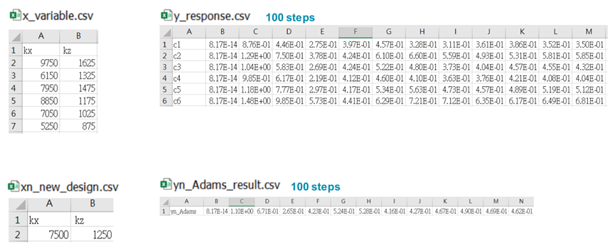

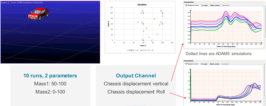

Adams – Optimization
(mass distribution) for given trajectory
新一代智能实时仿真软件ODYSSEE的图33

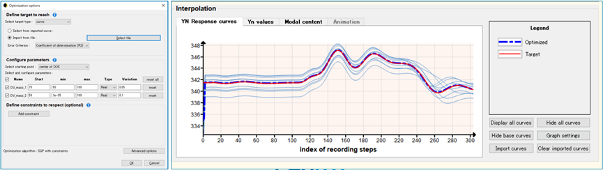

Optimization (reverse)
问题:基于给定的目标确定设计变量
-通过分析优化所有点的结果,而不仅仅是最大值和最小值(等等)。
-Adams Analysis: mass1: 80.0, mass2: 40.0
-LUNAR Optimization (1 second) : mass1: 80.300, 37.674
新一代智能实时仿真软件ODYSSEE的图34

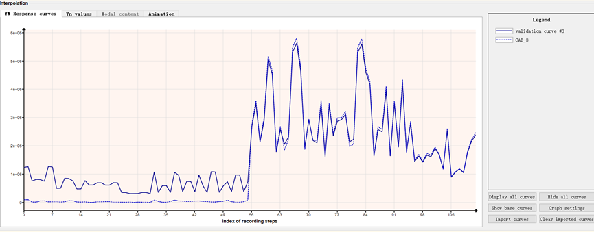

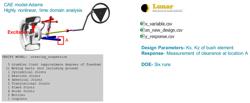

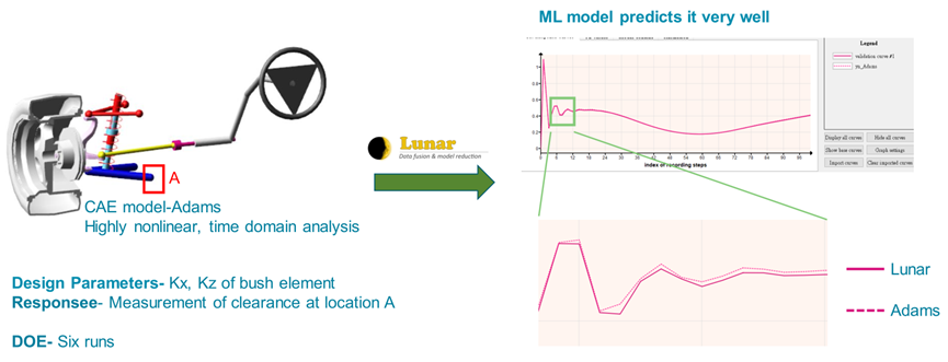

Suspension Analysis Using Adams
新一代智能实时仿真软件ODYSSEE的图35
新一代智能实时仿真软件ODYSSEE的图36
新一代智能实时仿真软件ODYSSEE的图37

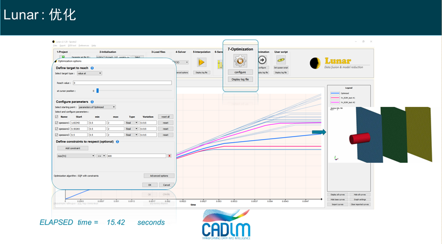

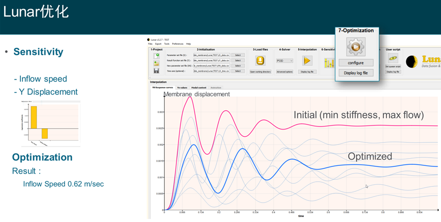

实时参数设计和优化
新一代智能实时仿真软件ODYSSEE的图38
新一代智能实时仿真软件ODYSSEE的图39

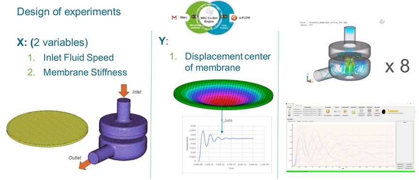

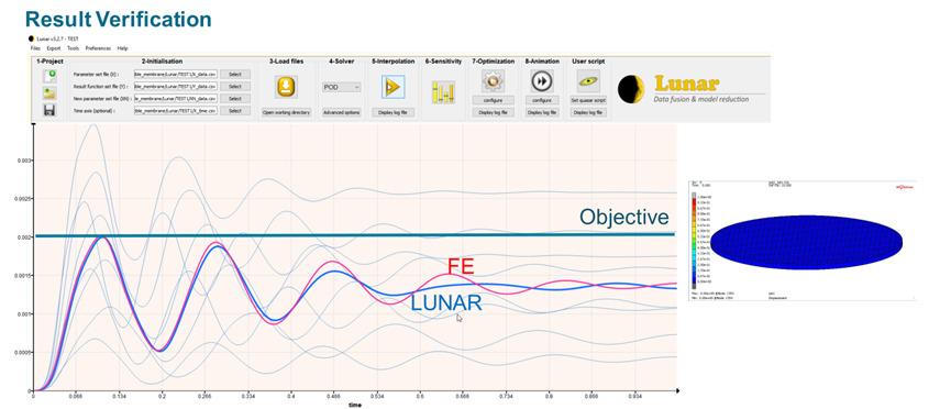

多物理场交互下泵膜优化
新一代智能实时仿真软件ODYSSEE的图40
新一代智能实时仿真软件ODYSSEE的图41
Lunar跟联合仿真对比
Co-simulation (Marc/scFlow)

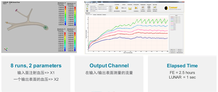

CFD - 血流模型
新一代智能实时仿真软件ODYSSEE的图43

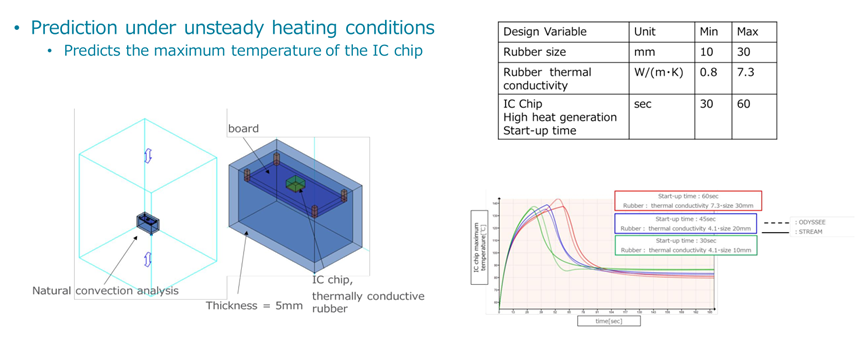

IC chip Transient analysis
新一代智能实时仿真软件ODYSSEE的图44

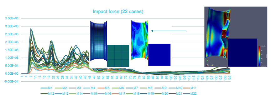

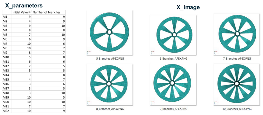

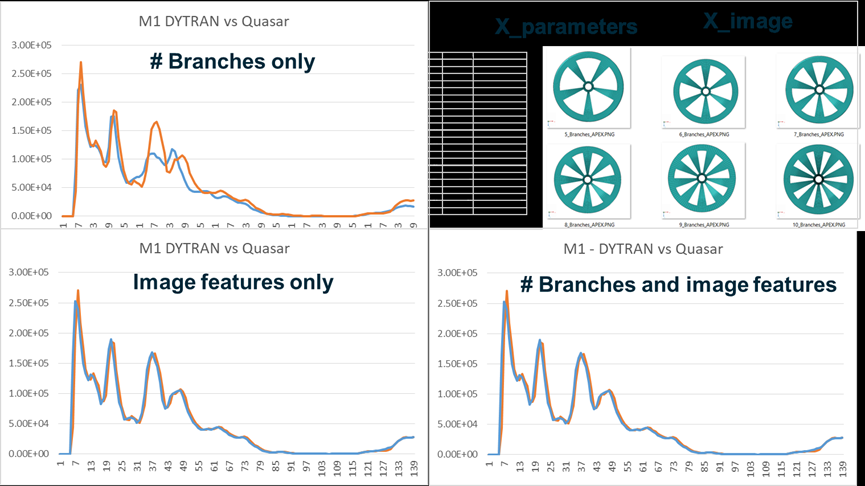

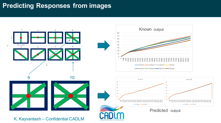

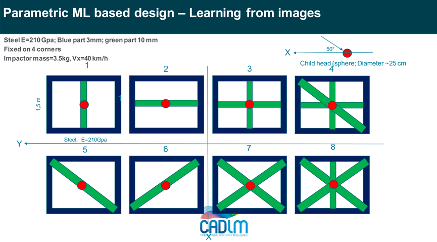

Wheel impact on pavement - Learning from images
新一代智能实时仿真软件ODYSSEE的图45
新一代智能实时仿真软件ODYSSEE的图46
新一代智能实时仿真软件ODYSSEE的图47
新一代智能实时仿真软件ODYSSEE的图48
新一代智能实时仿真软件ODYSSEE的图49
新一代智能实时仿真软件ODYSSEE的图50
