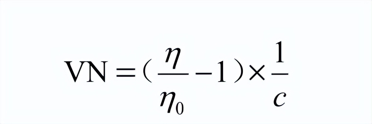

1.3计算公式
技术研究|要注意!样品浓度是影响聚酰胺粘数测试结果的重要因素的图1

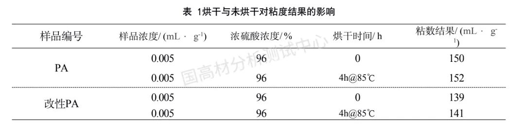

2.1 样品前处理对聚酰胺粘数测试结果的影响
样品前处理与聚酰胺粘数结果如表 1 所示。
技术研究|要注意!样品浓度是影响聚酰胺粘数测试结果的重要因素的图2
由上表 1 可知,使用相同浓度的硫酸测试未烘干和烘干后的样品,测试的粘数结果不管是原料聚酰胺还是改性聚酰胺差异都不大,而产品控制含水率的标准一般是小于0.2%或更严苛,而由此引起的误差不超过±0.5 mL/g,所以排除水分影响;但对于长期敞口放置的聚酰胺样品还是有必要对样品进行烘干处理的。

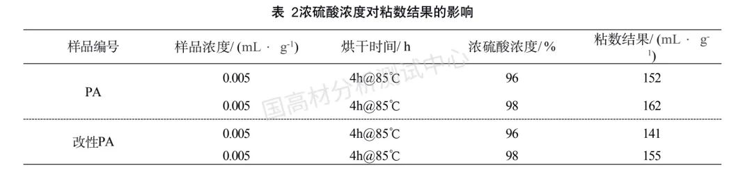

2.2 浓硫酸浓度对聚酰胺测试结果的影响
浓硫酸浓度与聚酰胺粘数结果如表 2 所示。
技术研究|要注意!样品浓度是影响聚酰胺粘数测试结果的重要因素的图3
由表 2 可知,高浓度硫酸测试的粘数结果比低浓度硫酸测试的粘数结果至少偏高 10 mL/g,对原料聚酰胺的影响更加显著。这是由于根据公式(1)可知,粘数和溶剂的粘度、溶液的粘度及聚合物的浓度有关,而聚合物的浓度是不变的,变化主要来源于溶液和溶剂的相对粘度的变化。已知粘度是流体粘滞性的一种量度,是流体流动力对其内部摩擦现象的一种表示。粘度大表现内摩擦力大,分子量越大,碳氢结合越多,这种力量也越大。因此纯溶剂的粘度,是指溶剂分子与溶剂分子间的内摩擦表现出来的粘度;溶液的粘度,是溶剂分子与溶剂分子之间、高分子与高分子之间和高分子与溶剂分子之间三者内摩擦的综合表现。当溶剂浓度降低时,η 比 η0 减小的更显著,因此相对粘度会相应减小,进一步导致粘数值的下降。
