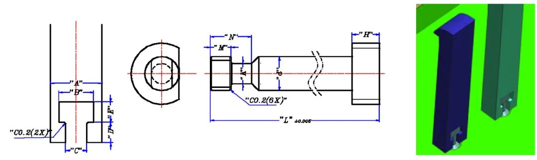

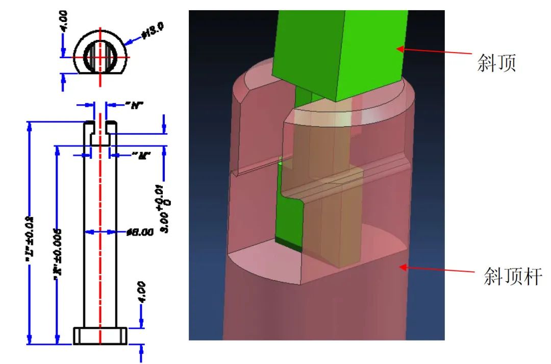

三.斜顶形式
1.斜顶脚全挂式
斜顶脚全挂式为最常用的斜顶形式。使用时参照“斜顶标准件3D”适用此形式的斜顶宽度范围: 3<宽度≤8。
UG NX 模具教程--斜顶--新手教程,案例讲解最详细的斜顶设计的图1

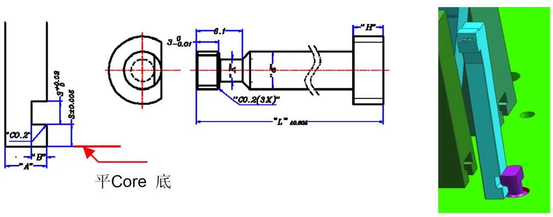

2. T挂式斜顶
T挂式斜顶为第二选择的斜顶形式。使用时参照“斜顶标准件3D
适用此形式的斜顶宽度范围: 8<宽度≤无限。
UG NX 模具教程--斜顶--新手教程,案例讲解最详细的斜顶设计的图2

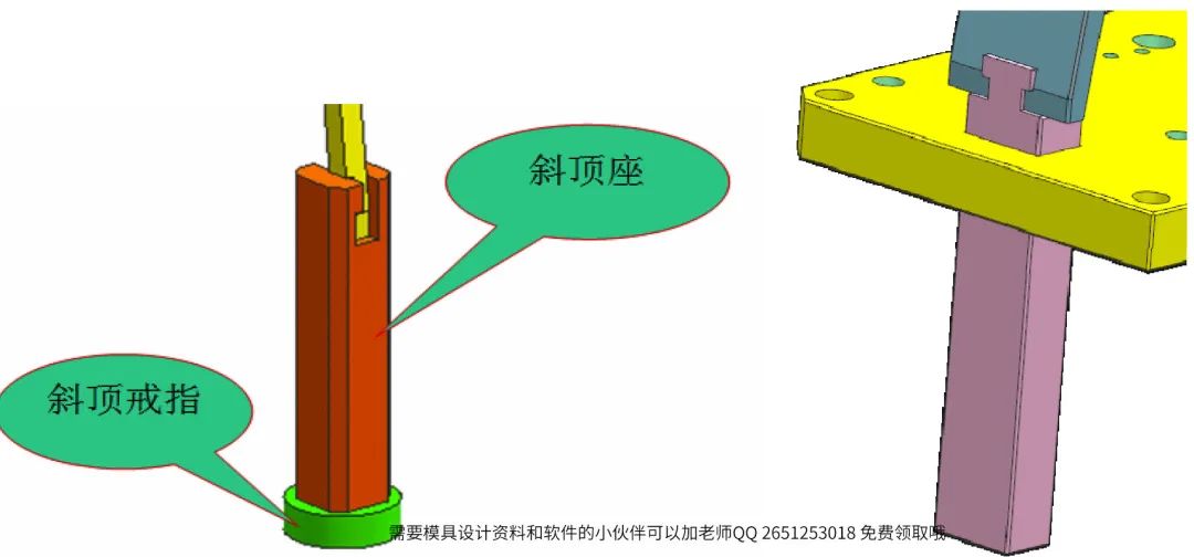

4.斜顶座式
斜顶座式为斜顶行程较大的斜顶使用形式。使用时参照“斜顶标准件3D适用此形式的斜顶行程范围:行程≤5。
UG NX 模具教程--斜顶--新手教程,案例讲解最详细的斜顶设计的图4

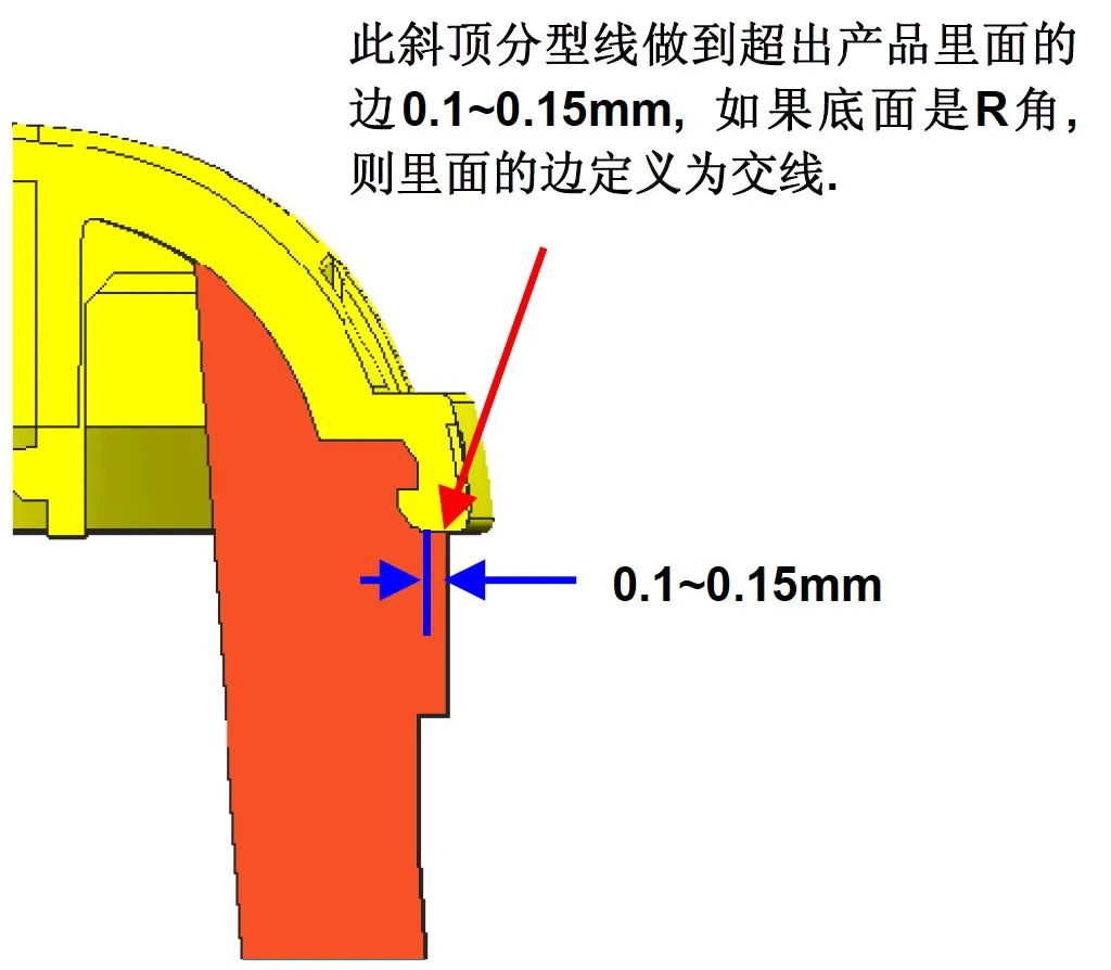

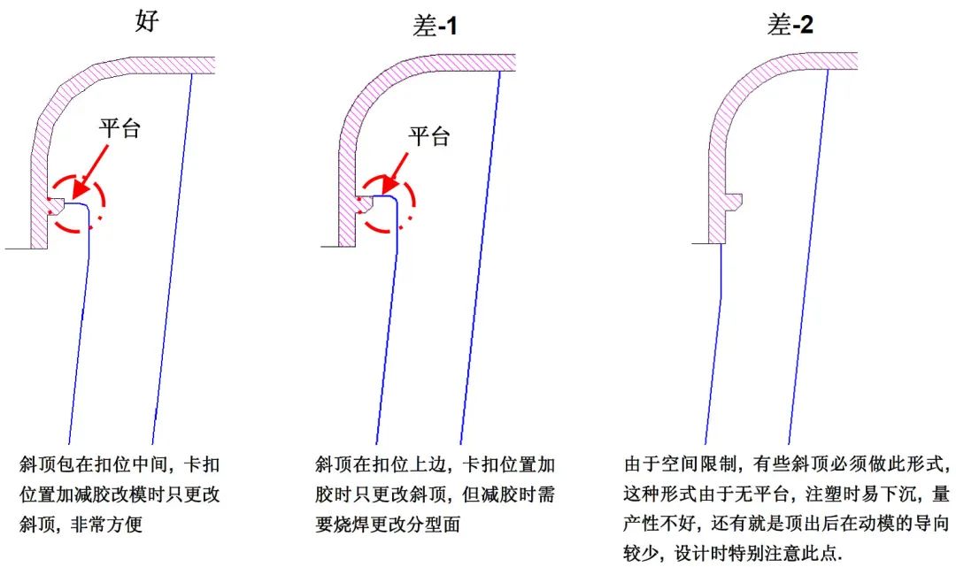

四.斜顶分型
斜顶分型线必须按照客户确认的走线,即DFM报告,如有问题可按“模具结构更改流程"提出。斜顶一般的分型如下:
UG NX 模具教程--斜顶--新手教程,案例讲解最详细的斜顶设计的图6

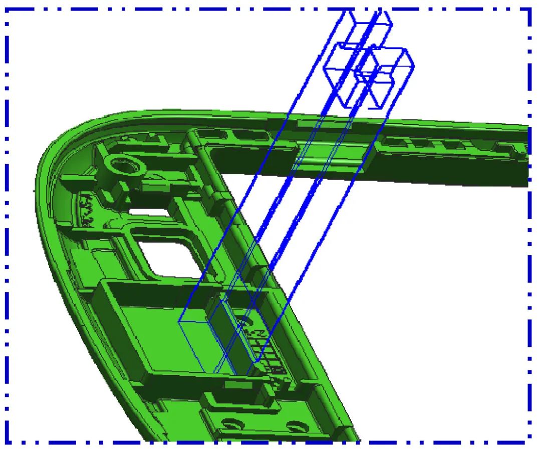

六.斜顶设计注意事项

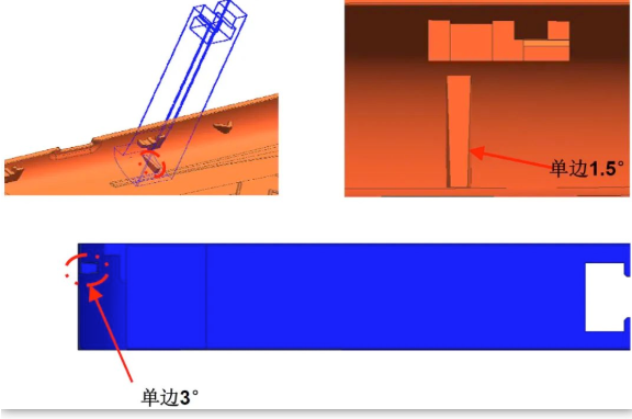

1.骨位尽量不要设计到斜顶上,会影响机械手取出产品;如果避免不了,骨位处要在斜顶水平和垂直移动方向做拔模。
UG NX 模具教程--斜顶--新手教程,案例讲解最详细的斜顶设计的图7

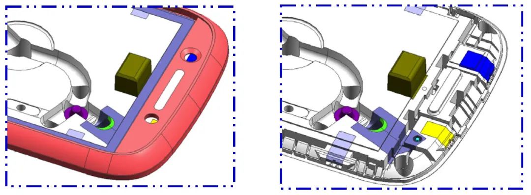

2.避免斜顶一部分和其它零件碰穿,否则回针底部需加弹簧。
UG NX 模具教程--斜顶--新手教程,案例讲解最详细的斜顶设计的图8

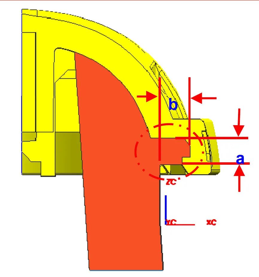

4.斜顶薄钢
斜顶薄钢的定义:
1,
a≤2mm
2, a
1 /3b
UG NX 模具教程--斜顶--新手教程,案例讲解最详细的斜顶设计的图10

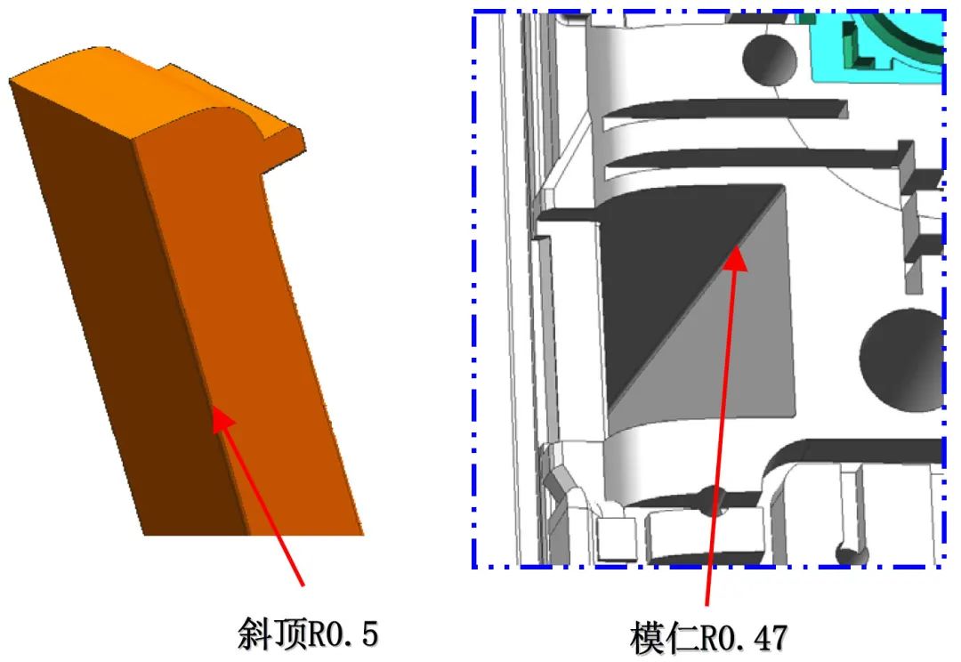

5.斜顶倒角
斜顶或镶件的边缘尽量倒R0.5与孔倒RO.47配合。
UG NX 模具教程--斜顶--新手教程,案例讲解最详细的斜顶设计的图11

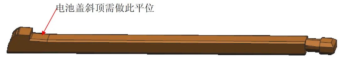

七.电池盖模具的斜顶
电池盖模具使用的斜顶需做平位加强,其他模具不用。
UG NX 模具教程--斜顶--新手教程,案例讲解最详细的斜顶设计的图13
UG NX 模具教程--斜顶--新手教程,案例讲解最详细的斜顶设计的图14
