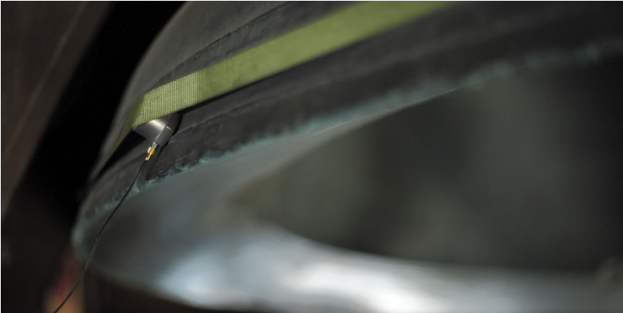

当我发现圣母院的钟楼在大火中幸存下来,而钟也完好无损时,我知道假如 在钟上安装加速度计 会展现出非凡的共鸣回声幕,此时钟成了神奇的声学镜子,由于圣母院和它的所有活动都停止了,周围的中世纪大教堂反被衬托的更加美丽——只有钟声在静静流淌——在烧焦的废墟上律动和呼吸。加速度计让你发现 艺术品的内在生命 ,那些安装在圣母院大钟上的加速度计就是聆听大钟的“耳朵”。
聆听巴黎圣母院的钟声的图4
在包括IRCAM(法国蓬皮杜音乐&声学研究所)(法国一家致力于音乐和声音研究的研究所,)、l'EPRNDP(巴黎圣母院大教堂保护和翻新公共机构),Hottinger Brüel & Kjær(HBK)、巴黎大主教区、圣母院主教和圣母院之友的支持下,基于一项文化伙伴关系协定,我的项目得到了正式批准。现在,在钟上安装了 10只H BK 8344型加速计 (为低频和低振动级测量而设计和优化),通过无线数据网络,结合一些测试录音,一种合成混音方法也已就绪,只待6月8日的直播了。

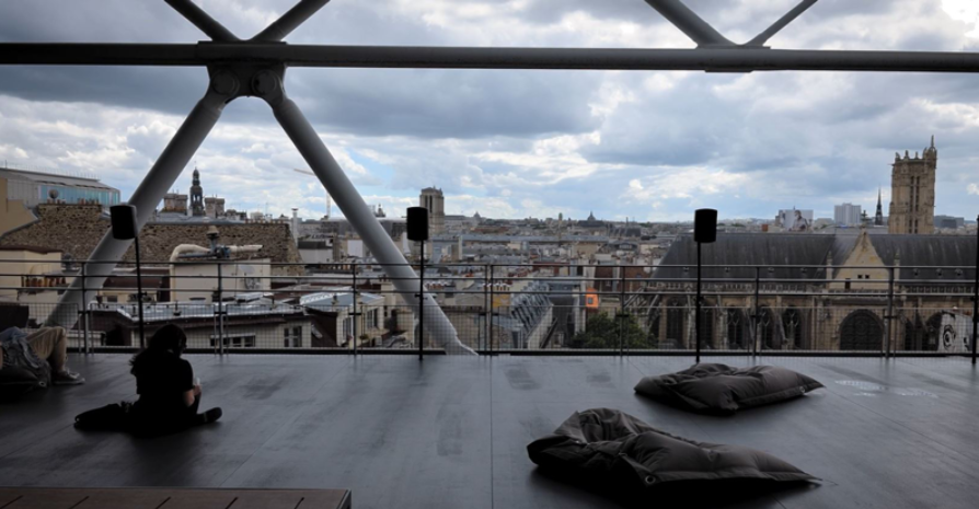

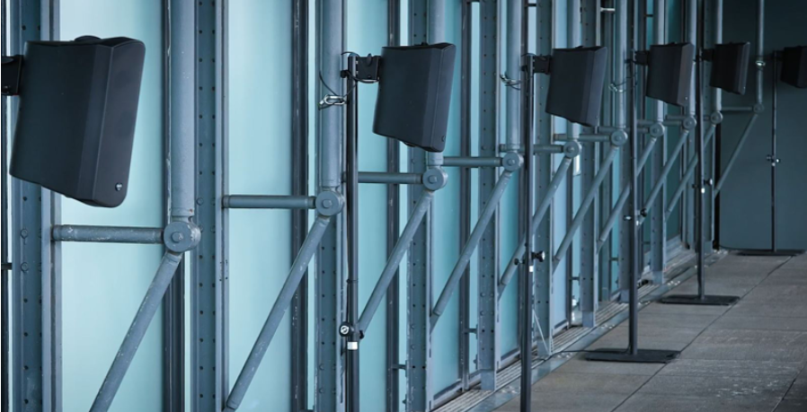

这部作品的首映式将在蓬皮杜中心举行,地点在五楼露台,从这里可以俯瞰圣母院钟楼和巴黎市景。露台周围环绕布置了30只扬声器,将其改造成一个巨大的聆听空间,来自大钟的 10声道现场声音 将通过IRCAM安装的数字混音系统播放。
这不是一部静态的声音作品。10口钟在扬声器的空间矩阵中浮动、移动,组合出美妙的声波舞蹈。我期待这些声音能带来触动心灵的艺术效果,尤其是当你知道他们从何而来时。我想象一下,在人们看到圣母院钟楼时钟声响起,会是一种什么样的聆听体验, 不断共鸣的钟声领你叩问圣母院生动的灵魂

作为Bill的项目经理,同时也代表剧院项目。我的工作是 在钟上安装HBK加速度计 (与巴黎声学团队的Simon Perigot合作),与IRCAM协调(Institut de Recherche et Coordination Acoustique/Musique),我负责后勤和行政方面的工作,保证项目的圆满,感谢EPRNDP(负责大教堂的修复),我负责代表Bill与他们接触,感谢蓬皮杜中心、IRCAM、ORANGE,当然还有HBK!

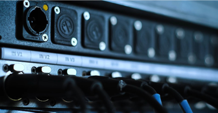

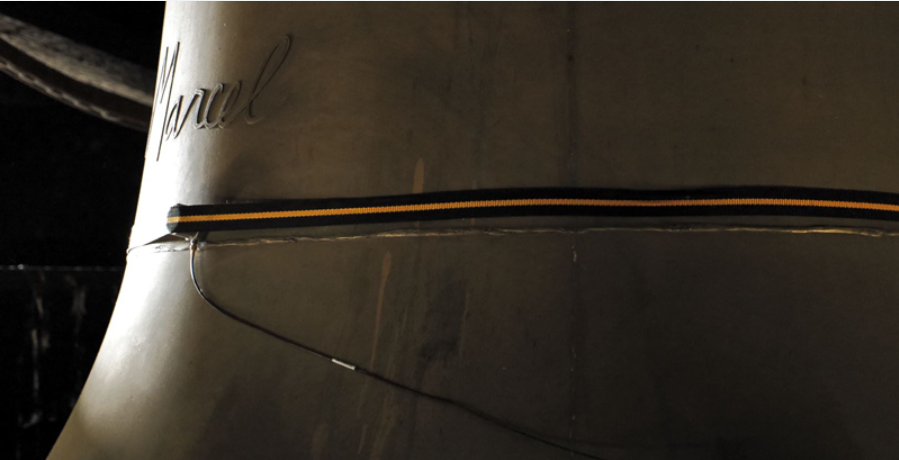

配置非常简洁。在每口钟上,我们都安装了一只 HBK加速度计 ,它们连接到 一台HBK适调放大器 。接着,信号输出到一个数字盒,数字盒再将信号发送给ORANGE公司的光纤盒,该光纤盒将这10个通道的信号通过互联网实时传输。之后,IRCAM接收到该信号,并将其传输到蓬皮杜中心的平台上,在那里,计算机和MAX MSP软件接收该信号,并将这10通道信号转换为30路信号,以动态方式空间化这十口钟。

HBK加速度计在 宽频谱范围内提供更好的振动响应 。这些振动的细节在放大时清晰可辨,钟的振动中最微小的变化也能被刻画出来。它们覆盖了巴黎圣母院10口钟的 所有共振频率 ,每口钟都有自己独特的共振。
