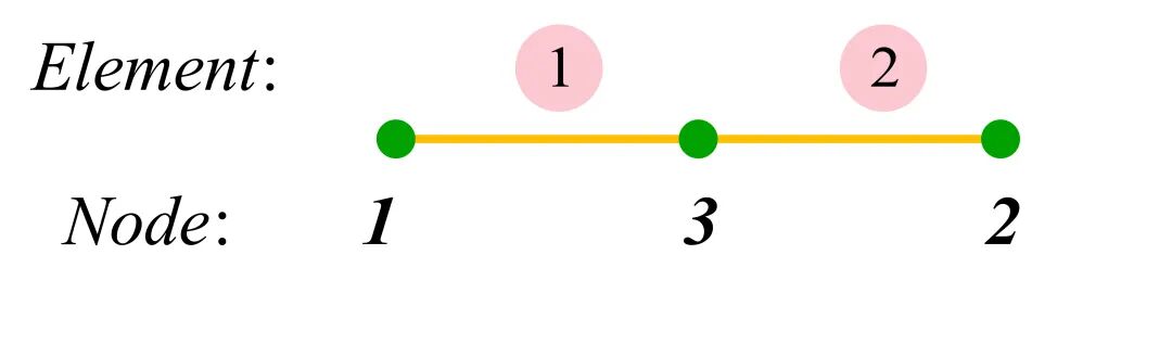

三节点杆单元二节点杆单元在单元节点顺序上的区别是,前者在单元的中心增加一个节点,节点顺序为:1、3、2
在位移插值阶次的区别是,前者的位移插值函数使用的是二次抛物线插值,相比于两节点杆单元的线性位移插值函数。精度更高,可使用较少单元,满足精度要求。

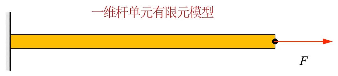

模型描述
Matlab有限元基础编程 | 3节点杆单元(附云图绘制)的图2
模型图
位移求解
有限元程序主要有两部分组成,位移求解应力等其他分量求解及云图绘制
个人观点:因为目前所采用的思想主要是以节点位移为未知量的有限元求解,故其他分量都是建立在求得节点位移的基础上展开的,以及后续的云图绘制。
虽然云图绘制并不是必须的,但是效果上很棒,值得学习(虽然我不会),但是对已有的绘图语句会用即可!

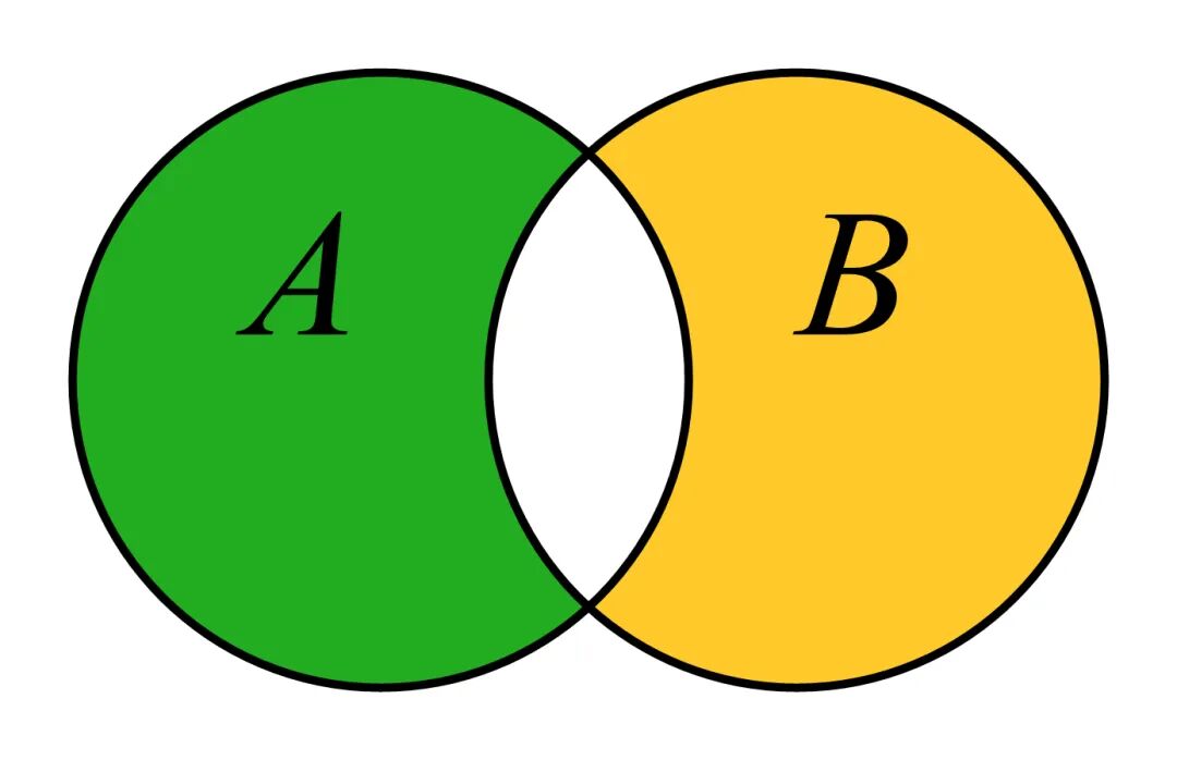

在以上程序中需要注意的地方:
  1. nnp=2*nel+1该语句中声明了节点自由度数目的大小,大家在套用到2节点程序时,需要将此改为nnp=nel+1;
  2. 在形成总刚时,使用的编程思路和之前我所分享的思路不同,不过我觉得他的这个思路挺方便的,不用另外写整体刚度的组装子函数,大家感兴趣可以将该思路与之前我们所采用的整体刚度组装子程序验证一下,完全正确;
  3. free_nodes = setxor(1:nnp,fixed_nodes)使用到了matlab中setxor集合运算符(异或),两个集合排除掉中间空白区域。

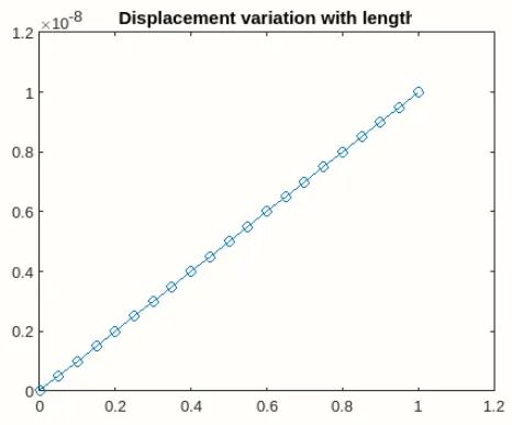

位移曲线绘制
%% Visualization
X=zeros(nnp,1);
Y=zeros(nnp,1);
for i=2:nnp
    X(i)=X(i-1) + Lel;
end
Xdef=X+U;
Ydef=Y;
 plot(X,U,'-o')
 title('Displacement variation with length')

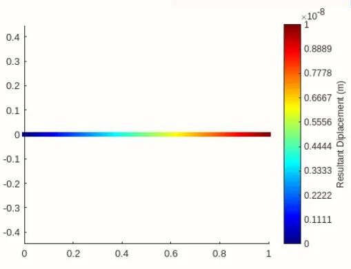

云图绘制
Xdef(end+1)=NaN;
Ydef(end+1)=NaN;
c=U;
c(end+1)=0;
patch(Xdef,Ydef,c,'EdgeColor','interp','Linewidth',5);
colormap jet;
cb = colorbar;
t=get(cb,'Limits');
set(cb,'Ticks',linspace(t(1),t(2),10))
cb.Label.String = 'Resultant Diplacement (m)';
axis equal

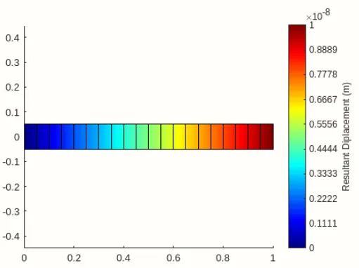

位移云图
xP=zeros(2*nnp,1);
yP=zeros(2*nnp,1);
cP=zeros(2*nnp,1);
h=0.05;
for j=1:2:2*nnp
    xP(j)=Xdef((j+1)/2);
    xP(j+1)=xP(j);
    yP(j)=0+h;
    yP(j+1)=0-h;
    cP(j)=U((j+1)/2);
    cP(j+1)=cP(j);
end
xF=zeros(4,2*nel);
yF=zeros(4,2*nel);
cF=zeros(4,2*nel);
for j=1:2*nel
    xcur=xP((2*j)-1:(2*j)+2);
    ycur=yP((2*j)-1:(2*j)+2);
    ccur=cP((2*j)-1:(2*j)+2);
    xF(:,j)=xcur([1 3 4 2]);
    yF(:,j)=ycur([1 3 4 2]);
    cF(:,j)=ccur([1 3 4 2]);
end
patch(xF,yF,cF)
colormap jet;
cb = colorbar;
t=get(cb,'Limits');
axis equal

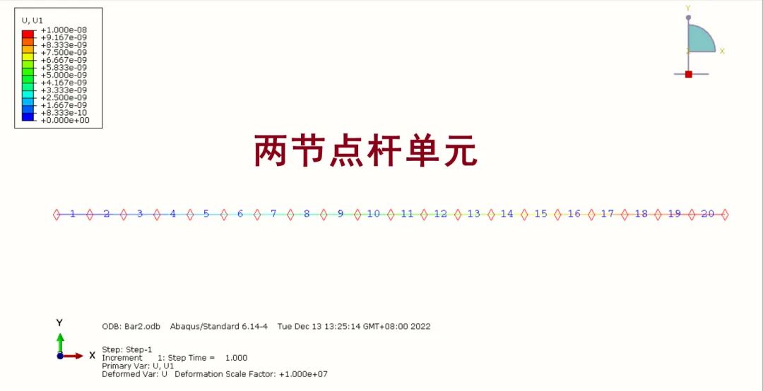

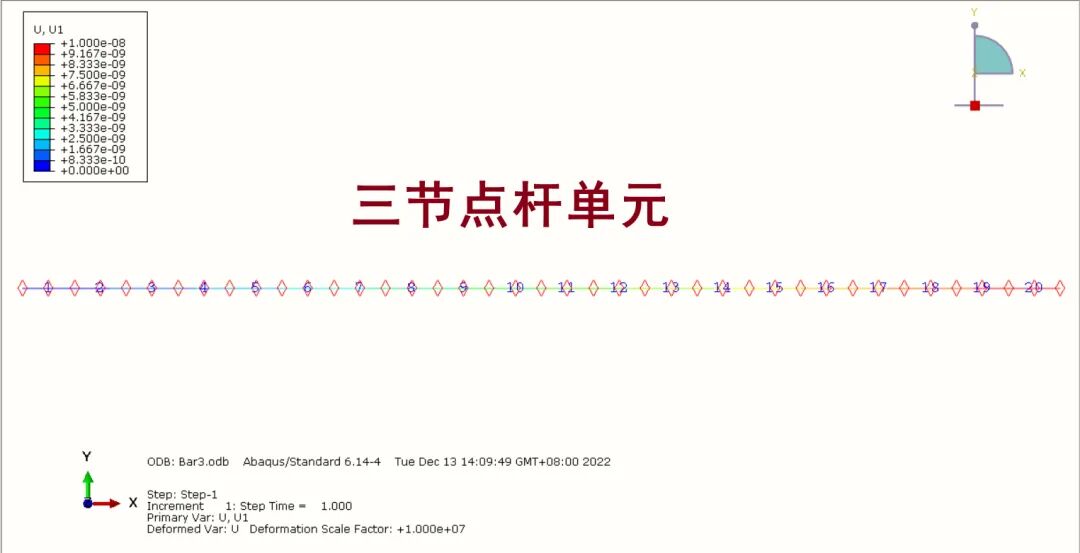

Abaqus对比
为了好玩,我再拿经常上手的Abaqus商业软件和今天的模型做对比。
Matlab有限元基础编程 | 3节点杆单元(附云图绘制)的图9
Matlab有限元基础编程 | 3节点杆单元(附云图绘制)的图10
<<< 左右滑动见更多 >>>

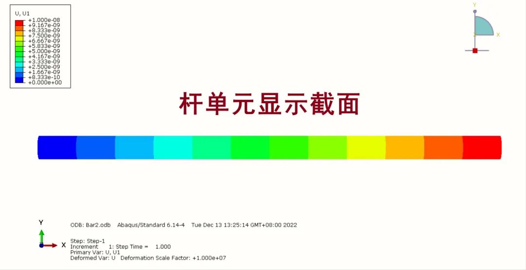

由上图可以看到,使用Abaqus对两节点、三节点杆单元进行了有限元模拟,相关的单元设置:Mesh-Element type-Truss-Linear/Quadratic。位移值与Matlab计算结果吻合很好。
Abaqus后处理显示杆系结构截面形状
在对杆系结果进行Abaqus有限元分析时,默认的后处理效果是线条型的。
若想要显示截面,需要在:View-ODB Display Options-General-Render beam profiles-Scale factor设置一个看起来合适的系数即可,如下图所示:
