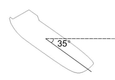

本案例演示如何使用具有自由表面流体的重叠网格功能和DFBI 对落入水中的救生艇的运动构建模型。STAR-CCM+ 自动进行方格重叠过程。在救生艇落水过程中具有三个自由度的运动的模型:竖直平移和水平平移以及俯仰旋转。为了降低模拟的计算成本,本案例使用对称条件,只包含一半几何,因无需模拟船从坡道其余部分完全落水的情形。船在空气中的运动可使用简化的经典物理方程预先计算。模拟从船体初始位置刚好高于水表面开始,相关属性设置如下:
•质量:10,000kg
•围绕穿过质心的轴的惯性矩:16000.0 kg m^2
•初始下降速度:22 m/s
•初始角速度:0 rad/s
•初始倾斜角:35°

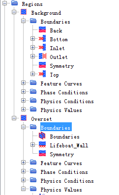

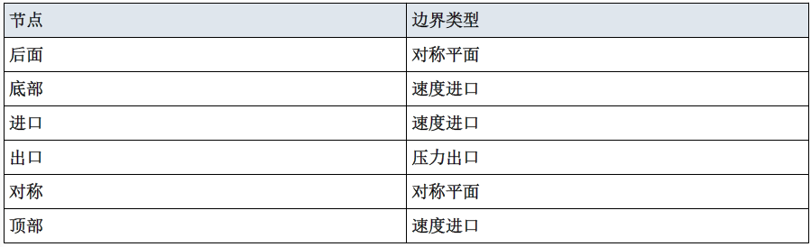

(1)设置边界类型;本案例把流体域分为两个域,一个是救生艇,一个是背景。为能够在两个区域之间创建重叠交界面,将重叠网格类型分配给重叠区域中的至少一个边界。此边界类型应用于重叠区域的所有边界表面,这些表面嵌入在背景区域内,不是船体的一部分。对于与背景区域的边界共平面(在本例中是对称平面)的重叠区域的边界,必须为其指定相同的边界类型。本案例backgroud域边界设置类型如下:
STAR-CCM+入水仿真/运动建模案例:落入水中的救生艇的图2

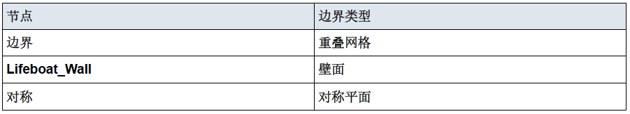

Overset流体域边界设置条件如下:
STAR-CCM+入水仿真/运动建模案例:落入水中的救生艇的图3
设置完成的结果如下:

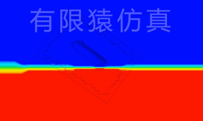

(8)运行模拟;计算结果如下:
STAR-CCM+入水仿真/运动建模案例:落入水中的救生艇的图7
救生艇落水过程
