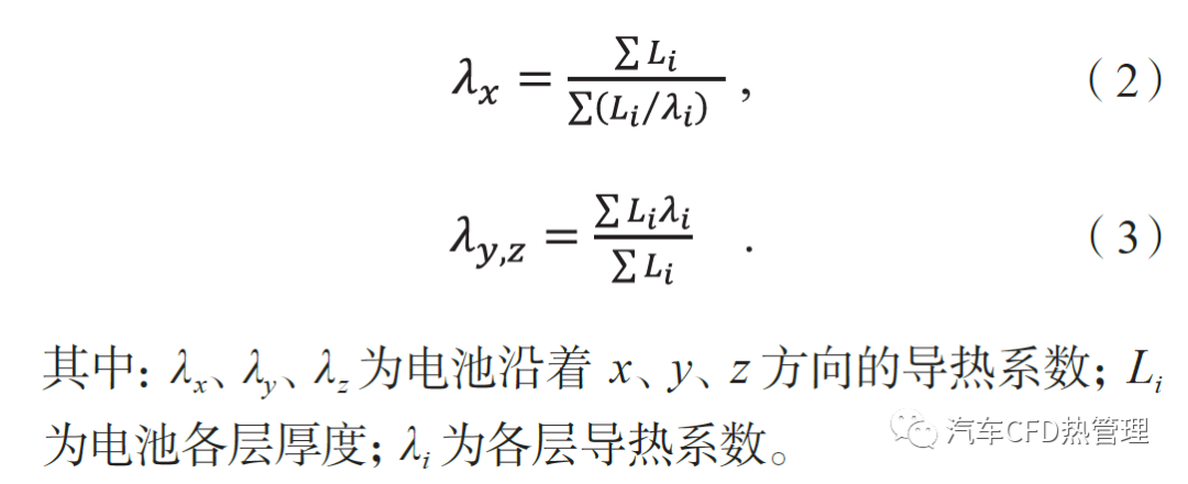

电池材料各层热物性参数不相同,由于锂离子电池的层叠结构,其导热系数具有各向异性的特征,沿着锂离子电池长度方向和宽度方向,电池各层并联,厚度方向电池各层结构串联[14]。因此,根据热阻的串联和并联的原理,估算出电池各个方向的热物性参数。其中, x 方向表示厚度方向, y、 z 方向表示平行于电池方向面的水平方向和竖直方向, x、 y、 z 方向导热系数分别为:

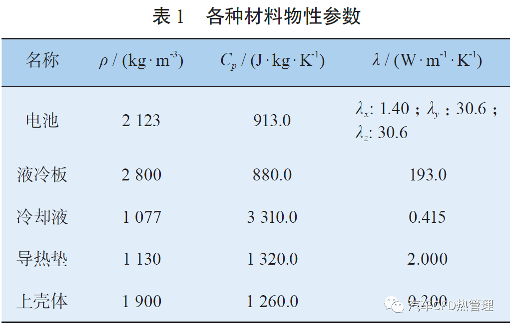

根据式(2) – 式(5)得到电池相关的热物性参数,液冷板和下壳体的材料为铝,导热垫的材料为硅胶,冷却液的材料为50% 乙二醇水溶液,上壳体为保温材料,热管理系统中各种材料物性参数如表1 所示。

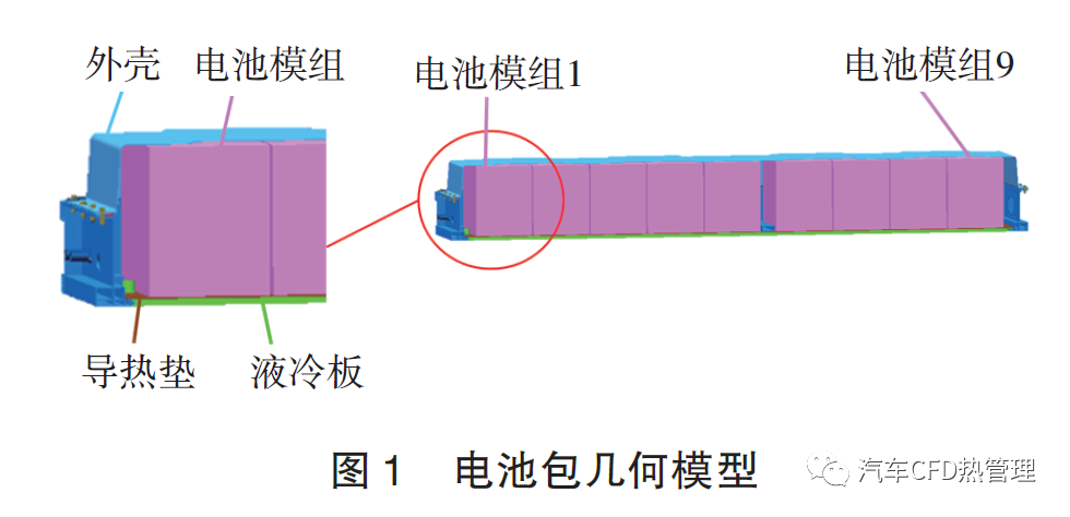

某商用车方形动力电池,其单体容量为173 Ah,额定电压为3.22 V,标称内阻为0.70 Ω,外形尺寸41 mm×174 mm×205 mm。根据电池产热速率模型计算,1 C 放电(表示放电电流的数值是额定容量的1 倍),电流173 A,电池组是由90 个单体电池组成,电池组产热功率约为2 kW。电池包简化模型由电池组、液冷板、导热垫、壳体组成。电池组是由9 个电池模组(从左至右电池模组1 到电池模组9)组成,每个电池模组单元共有10 个磷酸铁锂单体电池,图1 为简化的电池包几何模型。

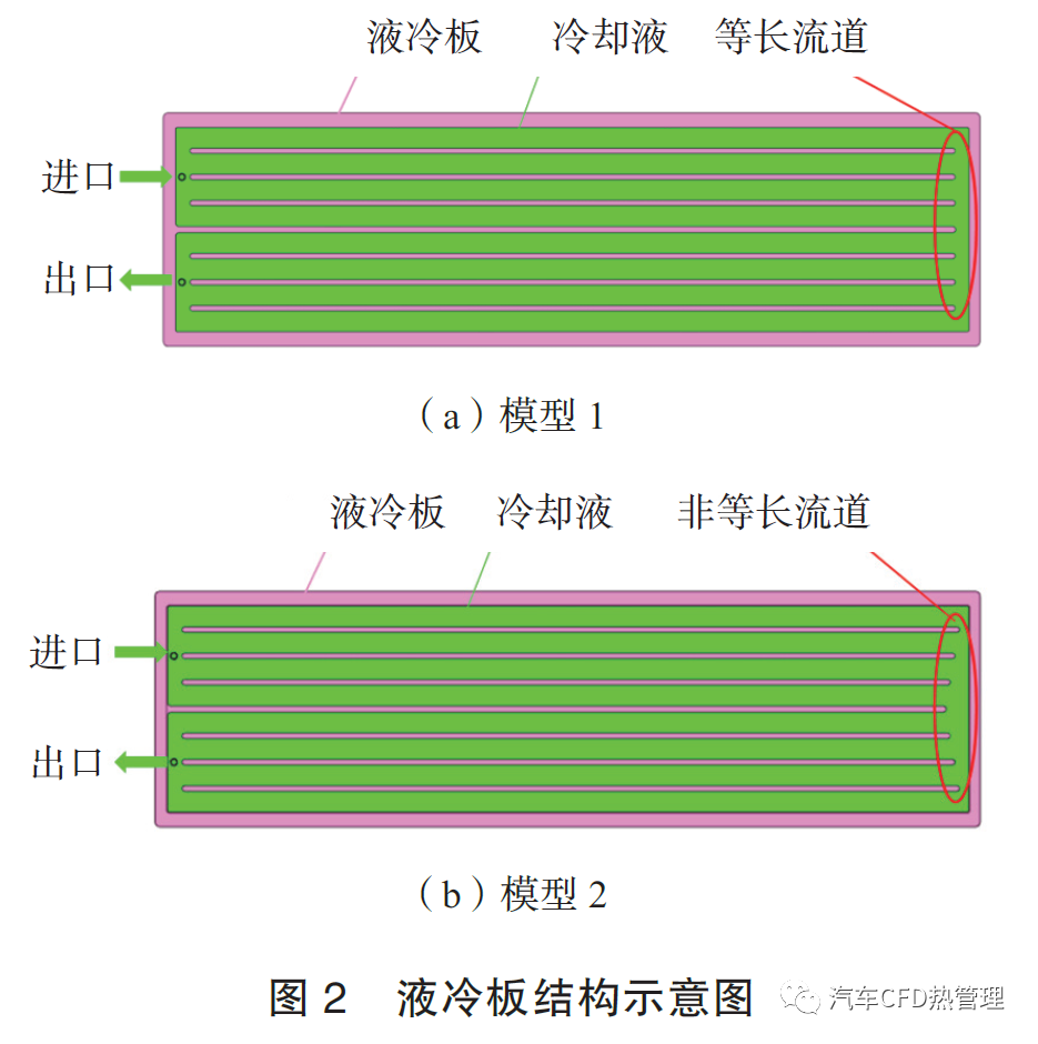

液冷板是间接接触式液冷系统的重要部件,一般安装于电池包底部,通过与电池单体的大面积接触吸收电池单体产生的热量,液冷板吸收的热量再通过液冷板流道内的冷却液将热量带走。因此,合理的液冷板结构对电池组的散热性能有着至关重要的作用。优化前的模型1为等长直流道液冷板,作者前期研究分析表明,该型冷板存在外侧流道冷却液流量明显大于内侧冷却液流量,各流道流量分配不均匀的弊端,导致液冷板温度分布不均匀,如图5a 所示,进而使得电池组散热不均匀。优化后的模型2 为V 型非等长直流道,最外侧流道最长,最内侧流道最短,综合考虑了冷却液流动改善效果和液冷板加工工艺的可行性, 选择相邻流道相差10 mm 的模型,图2 为液冷板结构示意图。

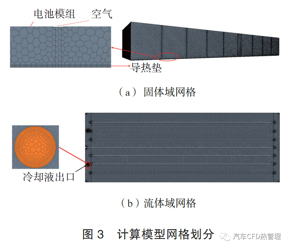

在计算流体仿真过程中,网格的精度对计算结果和收敛性影响较大,该模型流道区域结构较为复杂。在STAR-CCM+ 软件中对导入的几何模型进行表面修复且检查无表面问题后,采用多面体网格生成器对计算域进行网格划分,电池模组、壳体区域设置较大的网格尺寸,对流体区域设置较小的网格尺寸并设置一定厚度的边界层网格,使计算更加准确,计算域网格划分如图3 所示。

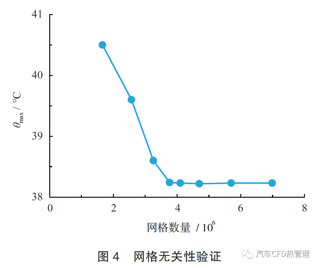

本文采用8 个不同数量网格对模型进行了网格无关性验证。如图4 所示,电池组最高温度θmax 随网格数量n 的增加已无明显变化。所以,当前电池包计算模型最终选择的网格数量n = 4 102 356。

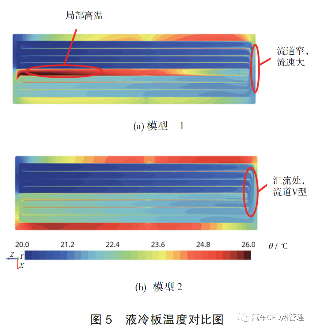

对冷却液质量流量Qin = 0.25 kg/s,入口温度θin =20 ℃工况进行仿真计算,得到液冷板温度分布,如图5所示。由于模型1 的回流横向流道窄(流道右端与液冷板右侧内壁之间的通道),冷却液流速大, 在惯性力的作用下,冷却液向外侧流道流动的现象,回流侧冷却液分布不均匀,各流道散热能力差异较大导致最内侧流道温度远高于其他流道。与模型1 相比,模型2 的回流横向流道呈V 型,在汇流处流道宽度较大,冷却液流速较低,惯性力作用较弱。此外,冷却液从内向外依次提前回流,可以减缓冷却液向外侧流道流动的现象。冷却液流速分布均匀使得内侧流道具有较好散热效果,避免了液冷板回流内侧温度过高,液冷板温度均匀性更好。

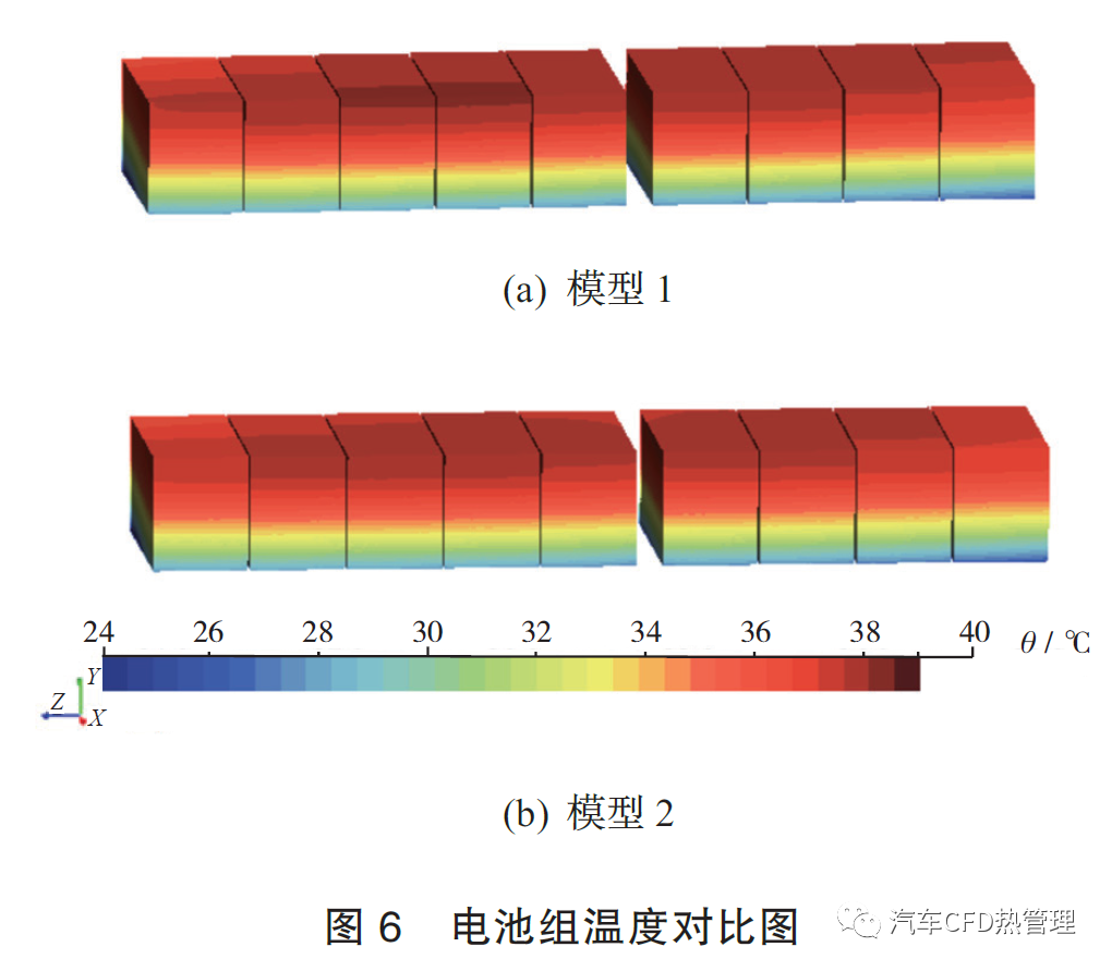

3.2 电池组温度分布对比
在冷却液质量流量0.25 kg/s,入口温度20 ℃工况下进行仿真计算,得到液冷板温度分布,如图6 所示。电池组温度分布呈现上部温度高、下部温度低、电池模组间的温度分布较为均匀的现象。模型1 电池模组的高温区域明显多于模型2 电池模组的高温区域,而且模型2 电池组的最高温度和最大温差均低于模型1,模型2 电池组温度分布更均匀。但由于电池组产热率较大并且在电池模组高度方向上传热路径太长,模型1 和模型2 均存在电池模组上部散热不佳的问题,导致电池模组在高度方向上温度差异较大。

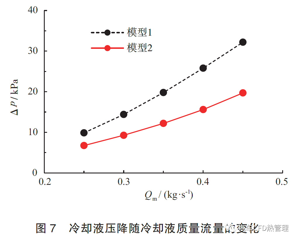

保持冷却液入口温度为20 ℃,调节冷却液质量流量Qin 分别设为0.25、0.30、0.35、0.40、0.45 kg/s 进行仿真模拟,液冷板压降Δp 随冷却液质量流量Qin 的变化情况如图7 所示。
【STAR-CCM+电池冷却】基于直流道液冷板的动力电池冷却性能仿真的图12
冷却液质量流量增加,液冷板压降增加幅度逐渐变大,因为冷却液的沿程水头损失与流速的二次方呈正比,所以液冷板压降增加幅度变快。随冷却液质量流量增加,模型2 的压降增加幅度明显小于模型1,因为模型1 的冷却液分布不均匀程度随着冷却液质量流量增加而加剧,各流道流速差异较大,使冷却液压降增幅大于模型2。冷却液质量流量从0.25 kg/s 增加到0.45 kg/s 时,模型2 比模型1 的压降最大降幅为12.5kPa,在液冷板系统能耗方面,模型2 的液冷板结构优于模型1 的液冷板结构。

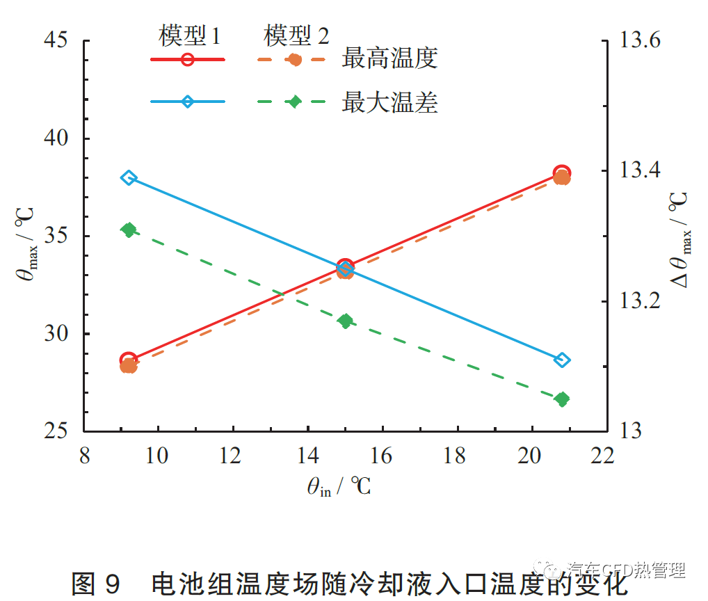

设定冷却液质量流量0.25 kg/s,调整冷却液入口温度分别为10、15、20、25 ℃,对电池组进行仿真计算,结果如图9 所示。
【STAR-CCM+电池冷却】基于直流道液冷板的动力电池冷却性能仿真的图14
从图9 可以看出,冷却液入口温度θin 从25 ℃减低到10 ℃时,模型2 的电池组最高温度从37.99 ℃降低到28.35 ℃,但是模型2 的电池组最大温差从13.05℃增加到13.31 ℃。这是因为冷却液入口温度降低,电池组与液冷板温差增大使得电池组散热能力增强,电池组的最高温度降低。冷却液入口温度降低,电池组底部靠近液冷板温度下降明显,电池组顶部因传热热阻较大温度下降较缓,因而扩大了电池组的最大温差。通过调整冷却液入口温度能够增加电池组的散热量,保证电池组温度处于合适的工作温度范围。
