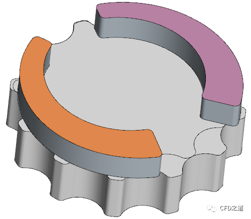

1 问题描述

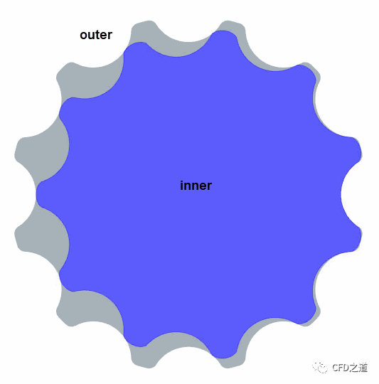

摆线泵是一种包含有内转子和外转子的装置,其内转子和外转子具有与其齿数相关的不同转速,当转子旋转时,通过转子间动态变化的容积将流体从入口输送到出口。
摆线泵模拟的最大问题是处理转子之间的狭小间隙。转子旋转会导致小间隙中的网格质量降低。在STAR CCM+中可以使用Remeshing模型处理此类问题。
案例所模拟的摆线泵外转子包含12个齿,内转子包含11个齿,其的转速与齿数满足以下函数关系:
几何模型如下图所示。
STAR-CCM+案例|摆线泵--网格重构功能模拟仿真摆线泵内部流场的图1

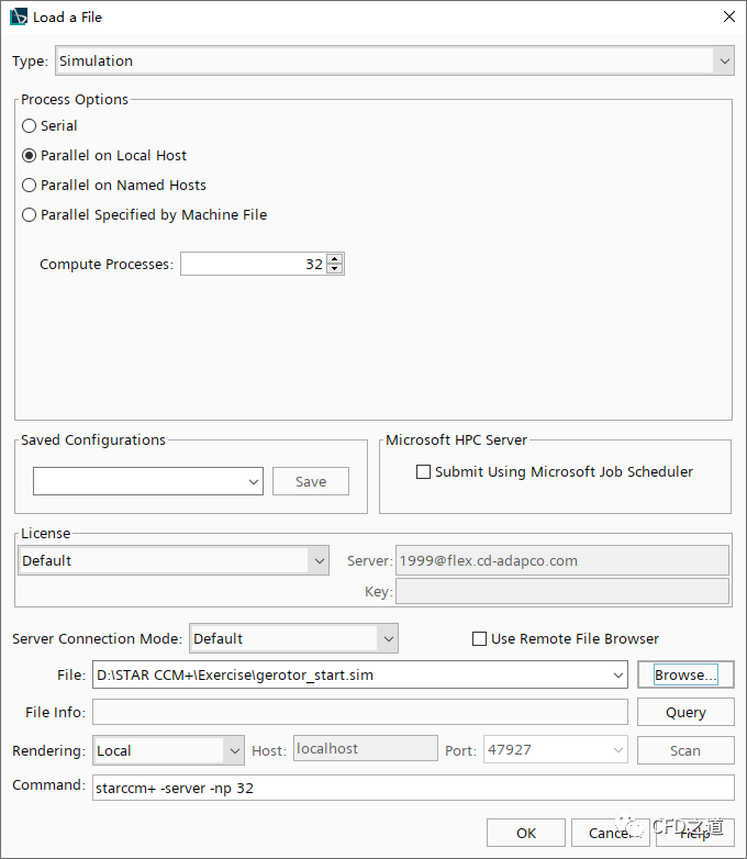

2.1 导入文件
  • 利用菜单 File > Load导入仿真文件 gerotor_start.sim

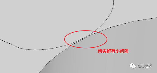

放大图形可以看到齿间存在小的间隙。
STAR-CCM+案例|摆线泵--网格重构功能模拟仿真摆线泵内部流场的图4
注:计算过程中,两齿不能完全接触。

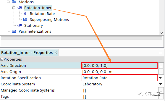

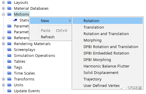

1、定义两个旋转运动
  • 右键选择模型树节点 Tools > Motions,点击弹出菜单项 New → Rotation,修改新增的节点名称为 Rotation_inner
STAR-CCM+案例|摆线泵--网格重构功能模拟仿真摆线泵内部流场的图5
  • 选中节点 Rotation_inner,如下图所示设置
    • 指定 Axis Direction为**[0,0,1]**
    • 指定 Axis Origin为**[0,0,0]**
    • 指定 Rotation Specification为 Rotation Rate
STAR-CCM+案例|摆线泵--网格重构功能模拟仿真摆线泵内部流场的图6

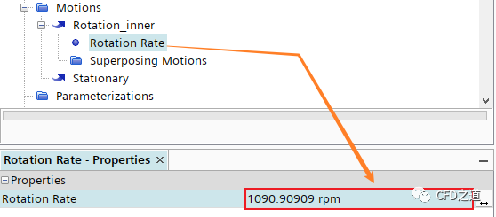

  • 选中节点 Motions > Rotation_inner > Rotation Rate,指定 Rotation Rate为 1090.90909 rpm
STAR-CCM+案例|摆线泵--网格重构功能模拟仿真摆线泵内部流场的图7

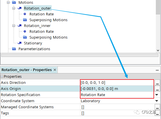

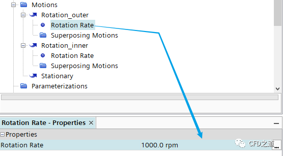

  • 相同方式创建另一个运动,将其命名为 Rotation_outer,并指定如下图所示参数
STAR-CCM+案例|摆线泵--网格重构功能模拟仿真摆线泵内部流场的图8
STAR-CCM+案例|摆线泵--网格重构功能模拟仿真摆线泵内部流场的图9

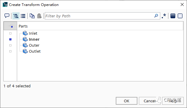

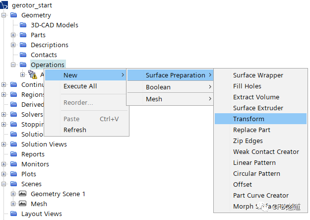

  • 右键选择模型树节点 Geometry > Operations ,点击弹出菜单项 New > Surface Preparation > Transform创建变换
STAR-CCM+案例|摆线泵--网格重构功能模拟仿真摆线泵内部流场的图10
  • 在弹出的对话框中选择 Inner并点击OK按钮确认选择
STAR-CCM+案例|摆线泵--网格重构功能模拟仿真摆线泵内部流场的图11

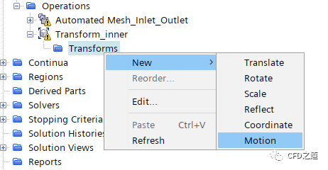

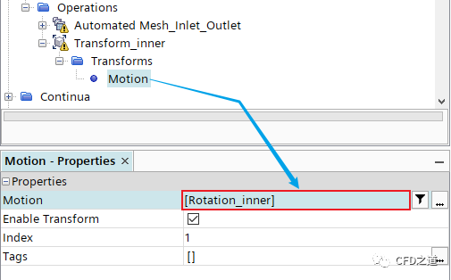

  • 修改节点 Transform名称为 Transform_inner,右键选择节点 Transform_inner > Transforms,点击弹出菜单项 New > Motion创建新节点
STAR-CCM+案例|摆线泵--网格重构功能模拟仿真摆线泵内部流场的图12
  • 选中节点 Motion,指定参数 Motion为 Rotation_inner
STAR-CCM+案例|摆线泵--网格重构功能模拟仿真摆线泵内部流场的图13

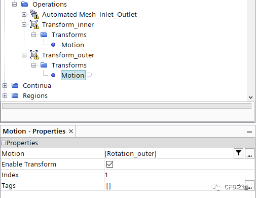

  • 相同的方式创建另一个运动,命名为 Transform_outer,指定其Part为 Outer,其运动为 Rotation_outer
STAR-CCM+案例|摆线泵--网格重构功能模拟仿真摆线泵内部流场的图14

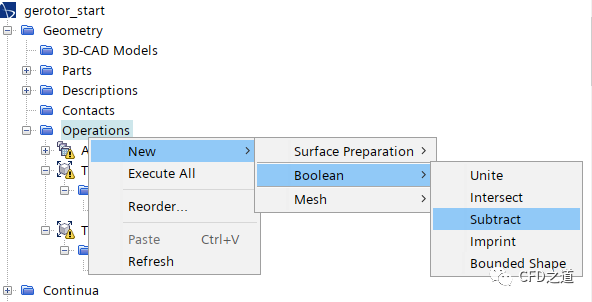

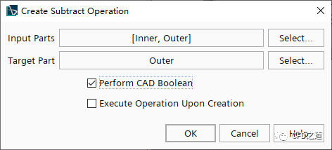

  • 右键选择节点 Operations,点击弹出菜单项 New → Boolean → Substract打开操作对话框
STAR-CCM+案例|摆线泵--网格重构功能模拟仿真摆线泵内部流场的图15
  • 如下图所示,选择 Input Parts为 Inner与Outer,指定 Target Part为 Outer,激活选项 Perform CAD Boolean,点击OK按钮确认选择
STAR-CCM+案例|摆线泵--网格重构功能模拟仿真摆线泵内部流场的图16

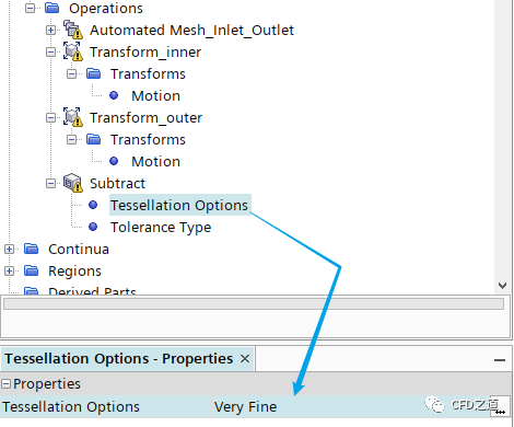

  • 如下图所示,选中节点 Tessellation Options,指定参数为 Very Fine
STAR-CCM+案例|摆线泵--网格重构功能模拟仿真摆线泵内部流场的图17
  • 选中模型树节点 Parts > Subtract ,将节点名称修改为 PumpFluid

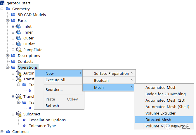

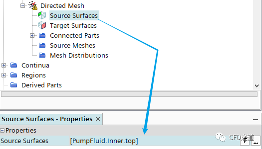

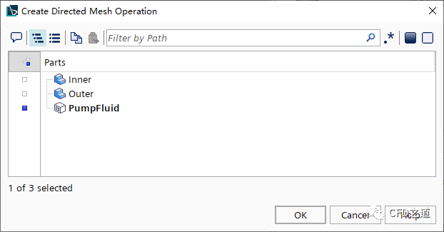

  • 右键选中模型树节点 Operations,点击弹出菜单项 New → Mesh → Directed Mesh添加扫略网格
STAR-CCM+案例|摆线泵--网格重构功能模拟仿真摆线泵内部流场的图18
  • 弹出的对话框中选择部件 PumpFluid,如下图所示
STAR-CCM+案例|摆线泵--网格重构功能模拟仿真摆线泵内部流场的图19

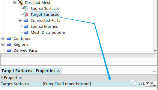

  • 指定 Source Surfaces为 PumpFluid.Inner.top
STAR-CCM+案例|摆线泵--网格重构功能模拟仿真摆线泵内部流场的图20
  • 指定 Target Surfaces为 PumpFluid.Inner.bottom
STAR-CCM+案例|摆线泵--网格重构功能模拟仿真摆线泵内部流场的图21

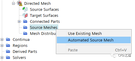

  • 右键选择节点 Source Meshes,点击弹出菜单项 Automated Source Mesh

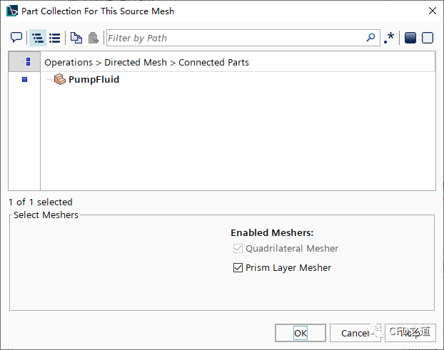

STAR-CCM+案例|摆线泵--网格重构功能模拟仿真摆线泵内部流场的图22
  • 弹出对话框中选择 PumpFluid,指定网格生成方法为 Quadrilaterial Mesher与 Prism Layer Mesher
STAR-CCM+案例|摆线泵--网格重构功能模拟仿真摆线泵内部流场的图23

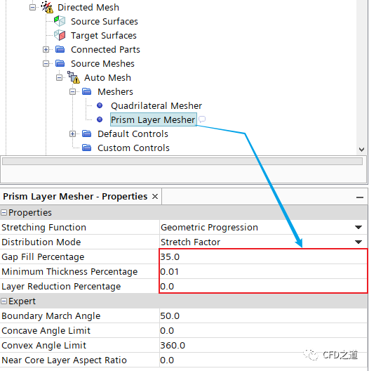

  • 选中节点 Source Meshes > Auto Mesh > Meshers > Prism Layer Mesher,如下图所示指定参数
STAR-CCM+案例|摆线泵--网格重构功能模拟仿真摆线泵内部流场的图24
  • 进入节点 Default Controls,按下表所示指定参数

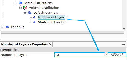

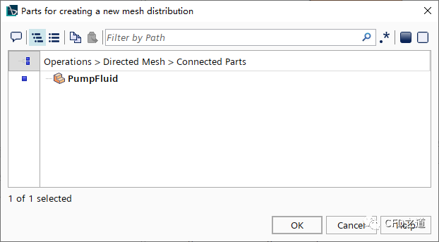

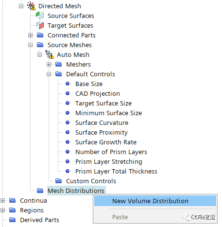

  • 右键选中模型树节点 Mesh Distributions,点击弹出菜单项 New Volume Distribution创建体网格分布
STAR-CCM+案例|摆线泵--网格重构功能模拟仿真摆线泵内部流场的图25
  • 如下图所示选择部件 PumpFluid,点击OK按钮确认选择
STAR-CCM+案例|摆线泵--网格重构功能模拟仿真摆线泵内部流场的图26
  • 指定 Number of Layers为 10,生成10层边界层网格
STAR-CCM+案例|摆线泵--网格重构功能模拟仿真摆线泵内部流场的图27

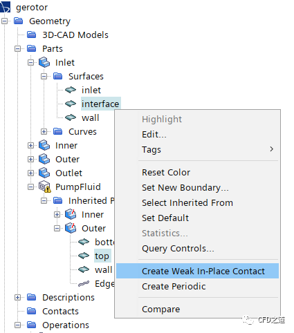

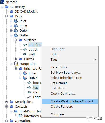

2.3 创建部件接触
  • 如下图所示,按键盘 CTRL键同时选中节点 Inlet > Surface > interface与 PumpFluid > Outer > top,点击鼠标右键并选择弹出菜单项 Create Weak In-Place Contact创建弱接触
STAR-CCM+案例|摆线泵--网格重构功能模拟仿真摆线泵内部流场的图28
  • 相同方式选中节点 Outlet > Surface > interface与 PumpFluid > Outer > top创建另一对弱接触
STAR-CCM+案例|摆线泵--网格重构功能模拟仿真摆线泵内部流场的图29

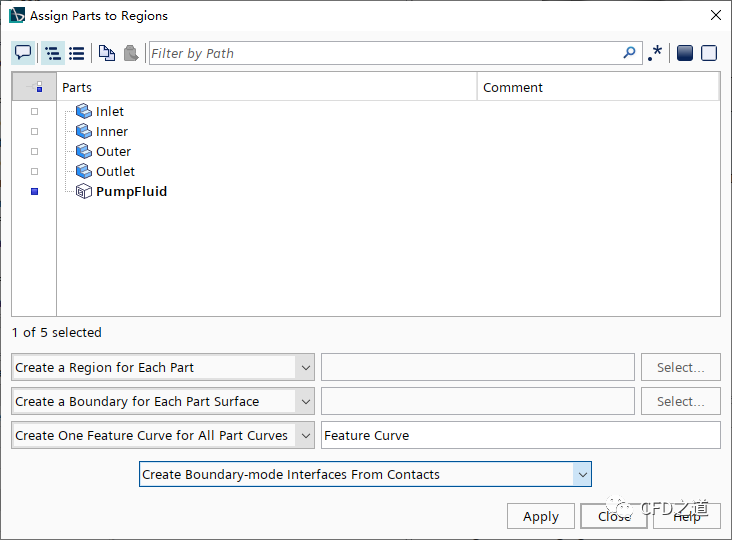

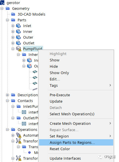

  • 右键选择节点 PumpFluid,点击弹出菜单项 Assign Part to Regions… 分配计算区域
STAR-CCM+案例|摆线泵--网格重构功能模拟仿真摆线泵内部流场的图30
  • 如下图所示设置参数
STAR-CCM+案例|摆线泵--网格重构功能模拟仿真摆线泵内部流场的图31

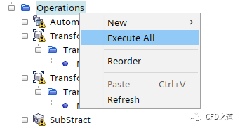

  • 右键选择节点 Operations,点击弹出菜单项 Execute All执行所有操作
STAR-CCM+案例|摆线泵--网格重构功能模拟仿真摆线泵内部流场的图32

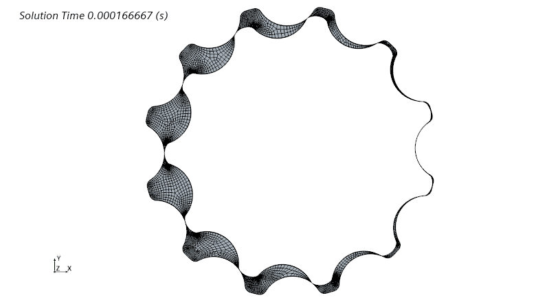

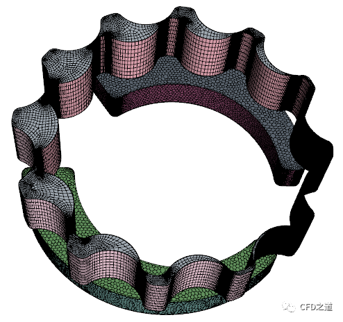

生成的网格如下图所示。
STAR-CCM+案例|摆线泵--网格重构功能模拟仿真摆线泵内部流场的图33

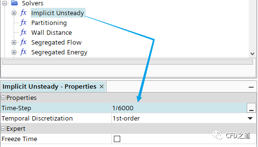

2.4 设置时间步长
模拟运动时,时间步长应与网格运动相匹配。运动对象周围的流场随对象的运动而变化。因此时间步长应足够小,以捕获运动引起的变化。本案例要求解旋转过程中小间隙内的流动,因此选择时间步长大小以匹配一个旋转角度。当涉及复杂物理时,例如多相流,时间步长还应该进一步减小。
在本教程中,两个转子的配置如下所示:
转子 齿数 几何角度 旋转速度 时间周期 时间步数 时间步长
Outer Rotor 12 30° 1000 RPM 0.005 30 1/6000 s
Inner Rotor 11 32.73° 100.90909RPM 0.005 30 1/6000 s
  • 选中模型树节点 Solvers > Implicit Unsteady,设置 Time-Step为 1/6000

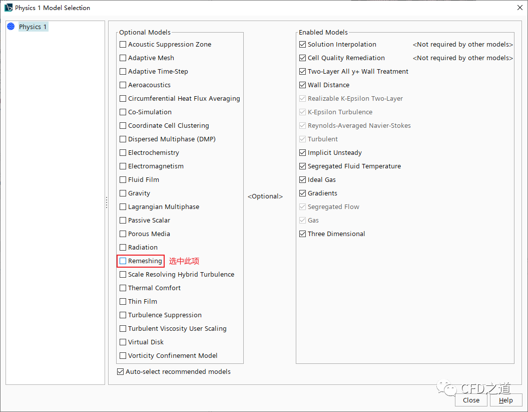

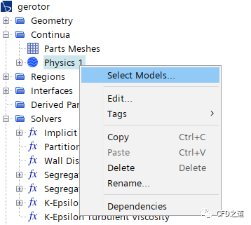

  • 右键选择模型树节点 Physics 1,点击弹出菜单项 Select Models… 打开模型选择对话框
STAR-CCM+案例|摆线泵--网格重构功能模拟仿真摆线泵内部流场的图35

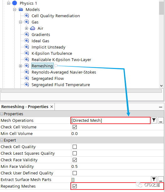

  • 如下图所示选择选项 Remeshing
STAR-CCM+案例|摆线泵--网格重构功能模拟仿真摆线泵内部流场的图36
注:其它的选项按常规流动计算设置,这里已经预先选择完毕。
  • 选中节点 Remeshing,如下图所示设置
    • 指定 Mesh Operations为 Directed Mesh
    • 选中激活选项 Repeating Meshes
STAR-CCM+案例|摆线泵--网格重构功能模拟仿真摆线泵内部流场的图37

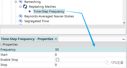

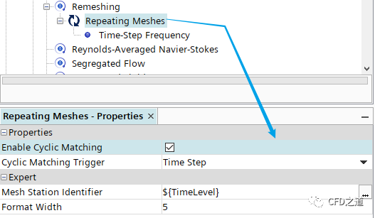

  • 选择节点 Remeshing > Repeating Meshes,激活选项 Enable Cyclic Matching
STAR-CCM+案例|摆线泵--网格重构功能模拟仿真摆线泵内部流场的图38
  • 选中选项 Remeshing > Repeating Meshes > Time-Step Frequency,指定 Frequency为 30
STAR-CCM+案例|摆线泵--网格重构功能模拟仿真摆线泵内部流场的图39

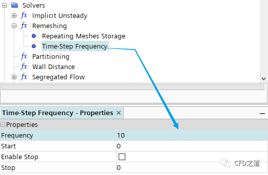

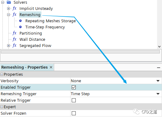

  • 选中节点 Solvers > Remeshing,激活选项 Enable Trigger
STAR-CCM+案例|摆线泵--网格重构功能模拟仿真摆线泵内部流场的图40
  • 选中节点 Solvers > Remeshing > Time-Step Frequency的频率为 10
STAR-CCM+案例|摆线泵--网格重构功能模拟仿真摆线泵内部流场的图41

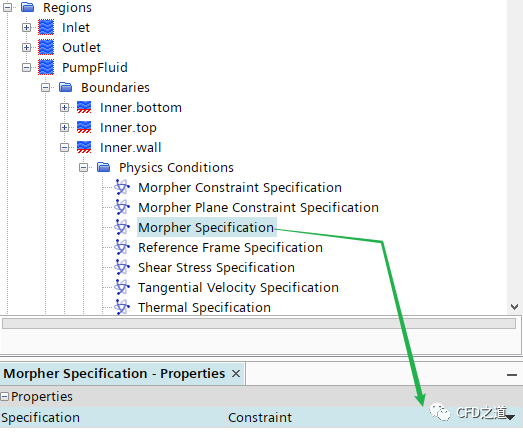

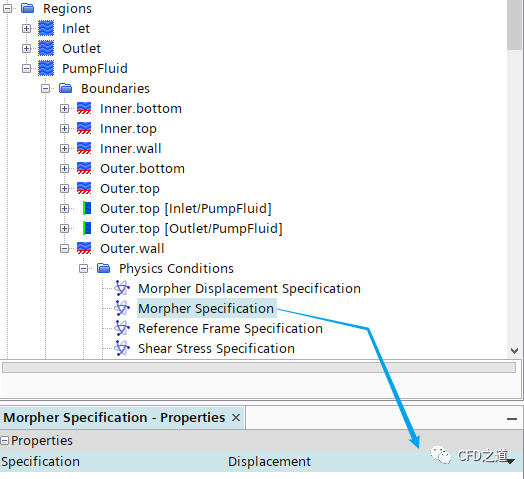

2.6 设置变形运动及边界条件
摆线转子壁面的运动通过变形器来实现。

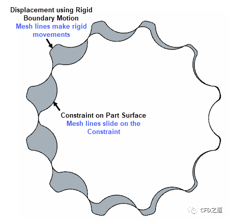

为了避免小间隙中的网格发生极度变形,需要为PumpFluid区域的内壁面指定为Constraint变形器边界,使其沿内部几何部件的壁面滑动。通过让顶点自由滑动,与强制刚性位移相比,变形网格的强度更小。对于具有小间隙的变形问题,此方法可在不出现负单元格的情况下,在多个时间步上进行变形。
通常,变形过程必须在没有负网格的情况下至少在2-3个时间步内成功,否则网格重构求解器将激活恒定重构,而不会改善网格质量。建议对没有锐边的曲面使用约束方法。否则在旋转期间将无法正确表示曲面。
STAR-CCM+案例|摆线泵--网格重构功能模拟仿真摆线泵内部流场的图42

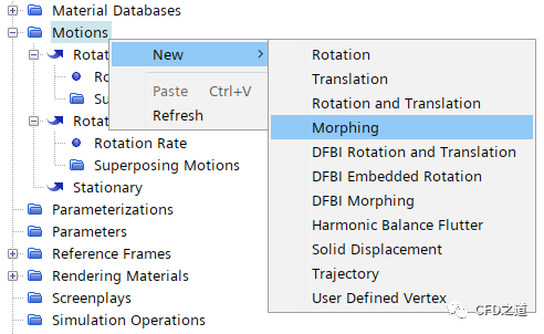

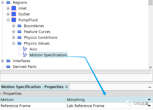

  • 右键选择节点 Tools > Motions ,选择弹出菜单项 New > Morphing创建Morphing
STAR-CCM+案例|摆线泵--网格重构功能模拟仿真摆线泵内部流场的图43
  • 选中节点 Regions > PumpFluid > Physics Value > Motion Specification,指定 Motion为 Morphing
STAR-CCM+案例|摆线泵--网格重构功能模拟仿真摆线泵内部流场的图44
  • 选择节点 Regions > PumpFluid > Boundaries > Outer.wall > Physics Conditions > Morpher Specification,指定 Specification为 Displacement
STAR-CCM+案例|摆线泵--网格重构功能模拟仿真摆线泵内部流场的图45

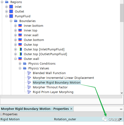

  • 选择节点 Regions > PumpFluid > Boundaries > Outer.wall > Physics Values > Morpher Rigid Boundary Motion,指定 Rigid Motion为 Rotation_outer
STAR-CCM+案例|摆线泵--网格重构功能模拟仿真摆线泵内部流场的图46

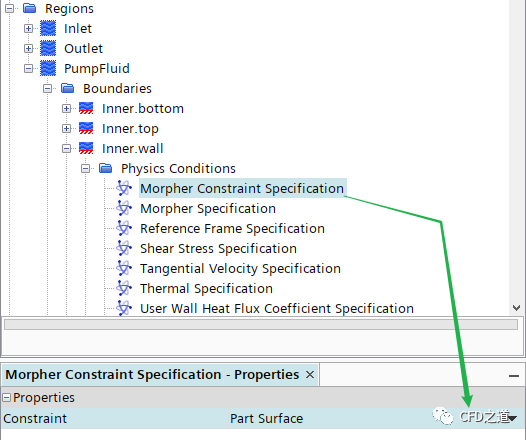

  • 选中节点 Regions > PumpFluid > Boundaries > Inner.wall > Physics Conditions > Morpher Specification,指定 Specification为 Constraint
STAR-CCM+案例|摆线泵--网格重构功能模拟仿真摆线泵内部流场的图47
  • 选中节点 Physics Conditions > Morpher Constraint Specification,指定 Constraint为 Part Surface
STAR-CCM+案例|摆线泵--网格重构功能模拟仿真摆线泵内部流场的图48

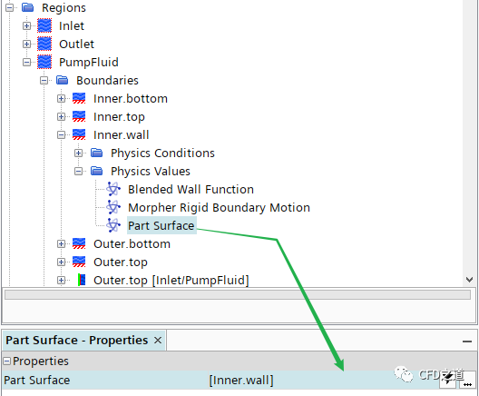

  • 选择节点 Physics Values > Part Surface,指定 Part Surface为 Inner.wall
STAR-CCM+案例|摆线泵--网格重构功能模拟仿真摆线泵内部流场的图49

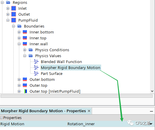

  • 选择节点 Physics Values > Morpher Rigid Boundary Motion,指定 Rigid Motion为 Rotation_inner
STAR-CCM+案例|摆线泵--网格重构功能模拟仿真摆线泵内部流场的图50

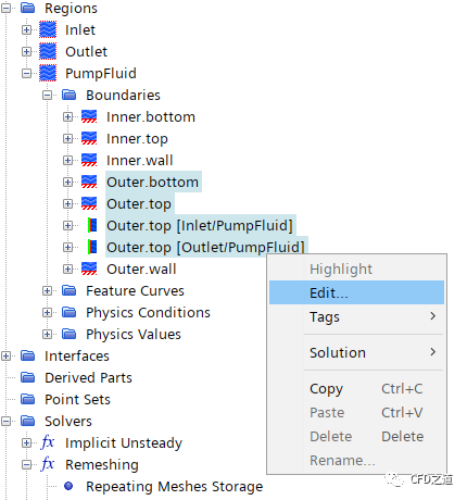

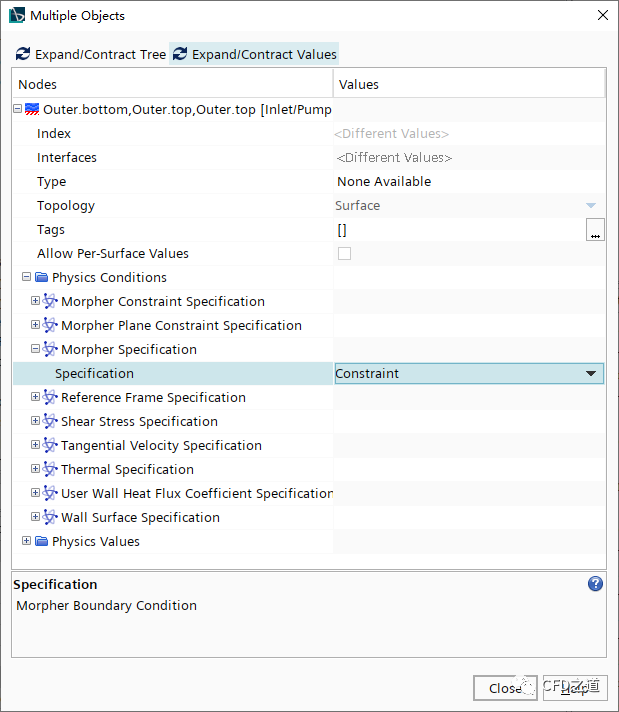

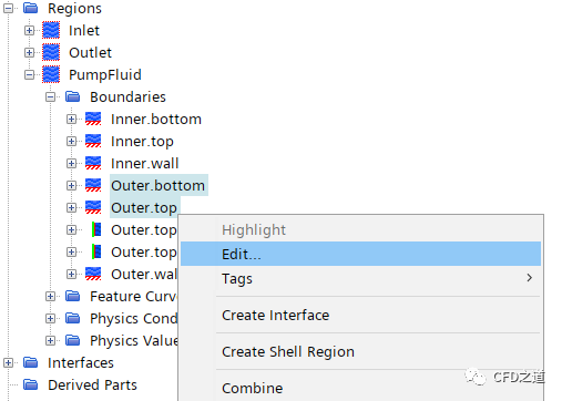

  • 同时选中节点 Outer.bottom, Outer.top, Outer.top[Inlet/PumpFluid], Outer.top[Outlet/PumpFluid],点击右键菜单项 Edit… 打开设置面板
STAR-CCM+案例|摆线泵--网格重构功能模拟仿真摆线泵内部流场的图51
  • 指定 Physics Conditions > Morpher Specification为 Constraint
STAR-CCM+案例|摆线泵--网格重构功能模拟仿真摆线泵内部流场的图52

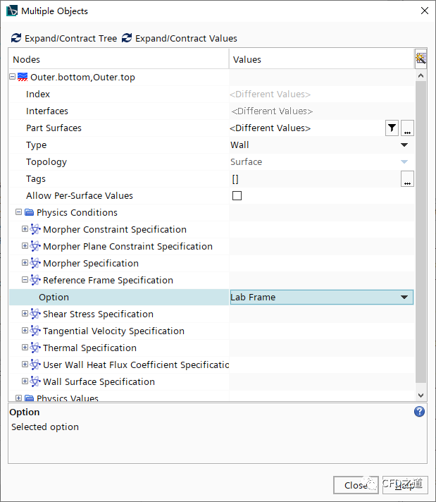

  • 同时选中节点 Outer.bottom及Outer.top,点击右键菜单项 Edit… 打开设置面板
STAR-CCM+案例|摆线泵--网格重构功能模拟仿真摆线泵内部流场的图53
  • 指定参数 Physics Conditions > Reference Frame Specification为 Lab Frame
STAR-CCM+案例|摆线泵--网格重构功能模拟仿真摆线泵内部流场的图54

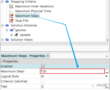

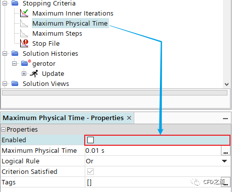

2.7 进行计算
  • 选中节点 Stopping Criteria > Maximum Physical Time,取消激活选项 Enabled
STAR-CCM+案例|摆线泵--网格重构功能模拟仿真摆线泵内部流场的图55
  • 选中节点 Maximum Steps,设置 Maximum Steps为 720
STAR-CCM+案例|摆线泵--网格重构功能模拟仿真摆线泵内部流场的图56

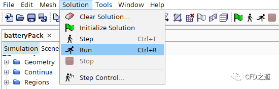

  • 点击菜单 Solution → Run进行计算
STAR-CCM+案例|摆线泵--网格重构功能模拟仿真摆线泵内部流场的图57
3 计算结果
  • 网格运动
STAR-CCM+案例|摆线泵--网格重构功能模拟仿真摆线泵内部流场的图58

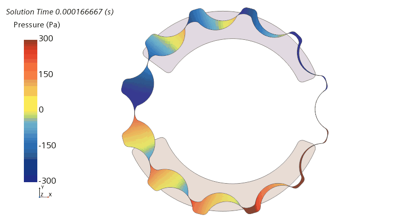

  • 压力随时间变化
STAR-CCM+案例|摆线泵--网格重构功能模拟仿真摆线泵内部流场的图59
