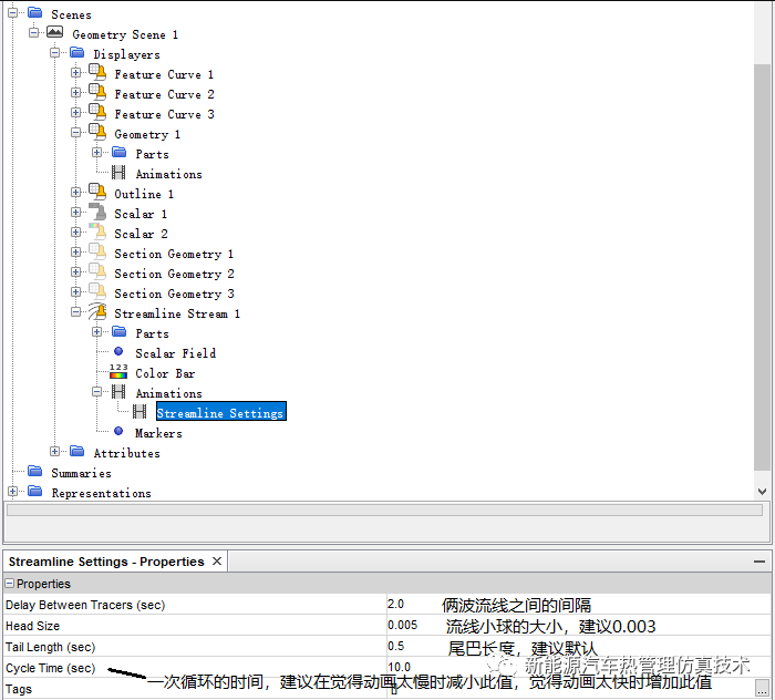

  4. 开始动画定义和动画录制,Animation>tracers>streamline settings 定义动画,右上角快捷菜单观察及录制动画。

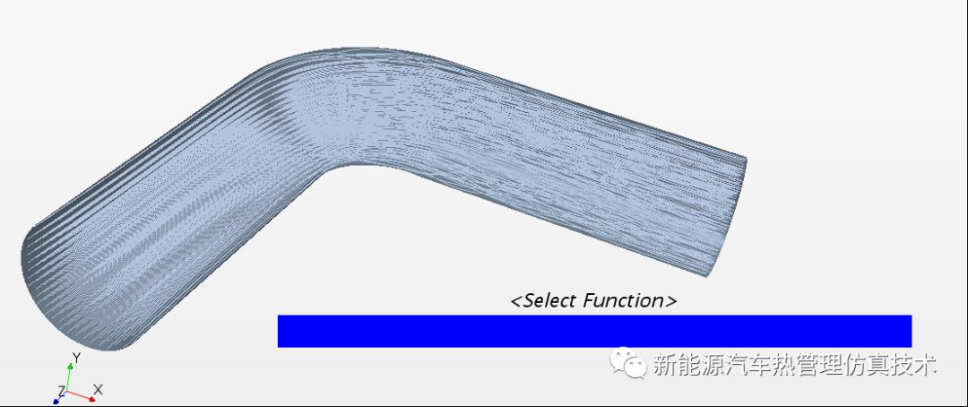

  • 新建一个观察窗口
如何在star-ccm+中生成流线动画的图1

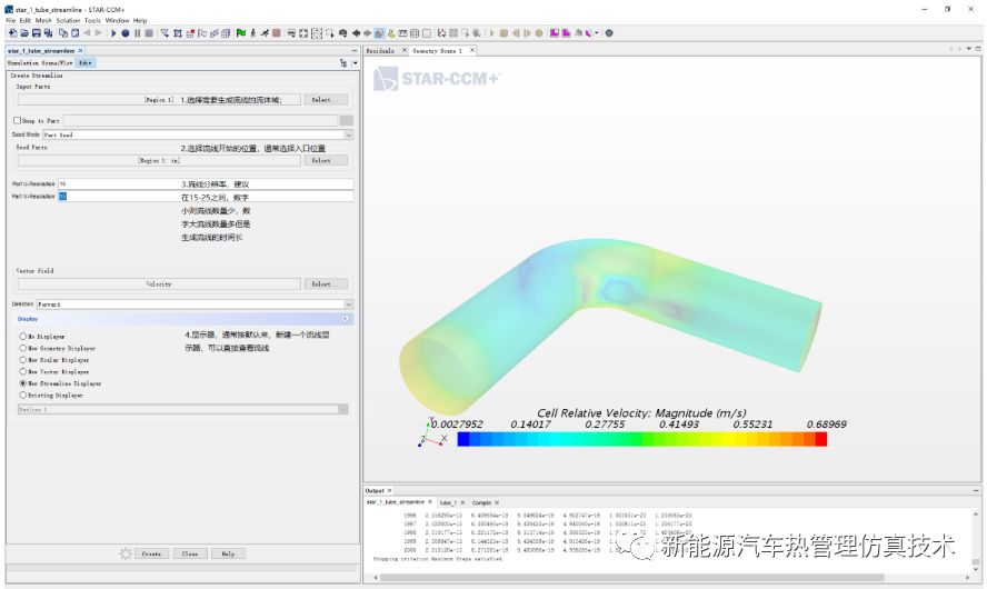

  • 新建流线
如何在star-ccm+中生成流线动画的图2

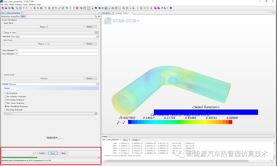

  • 流线生成中
如何在star-ccm+中生成流线动画的图3

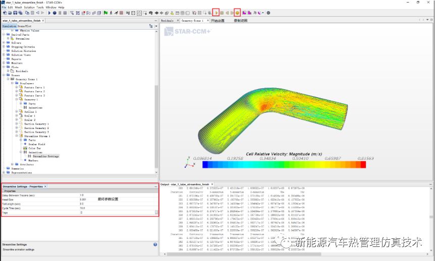

  • 加GEOMETRY前
如何在star-ccm+中生成流线动画的图4

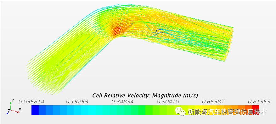

加geometry后
如何在star-ccm+中生成流线动画的图5

  • 动画录制-调整动画参数
    如何在star-ccm+中生成流线动画的图9
