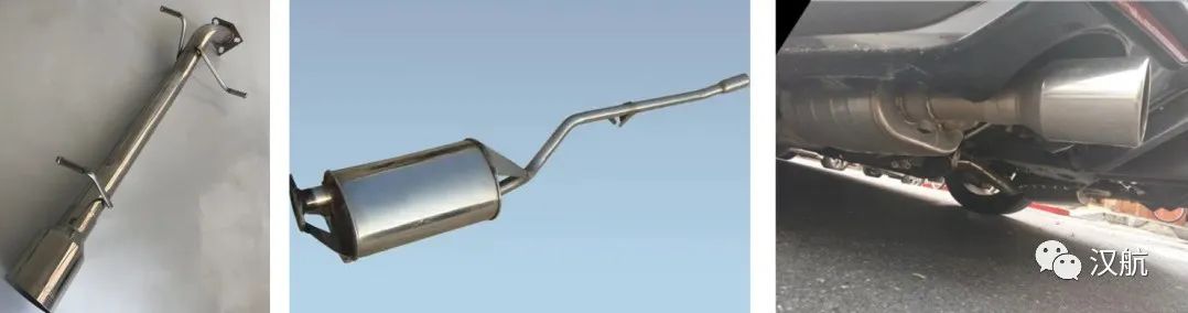

随着交通运输行业的高速发展,车辆给人们生活带来了便利性,但是随之产生的涡轮增压的进气噪音和各种内燃机汽车的排气噪音也同样给人们带来困扰,成为了全世界共同面对的社会问题。排气消声器是一种安装在内燃机排气管路中抑制声波传播的通气元件,是控制排气噪声的主要设备,因此测试消声器的声学参数是优化排气噪音的重要手段,而声传递损失测量是排气消声器的必须测试项目。对于汽车进气消声器,常用的有赫姆霍兹共振,波长管等消声单元,工程师采用三维有限元的方法能够较准确地计算这类消声单元的传递损失,但由于其制造材料通常为工程塑料,且能提供的空间有限或比较奇异,工程样件可能存在各种问题,通过传递损失的实际测试,可以验证仿真结果是否正确,同时结合仿真和测试结果,可以帮助判断工程样件制样过程中是否存在问题。对于排气消声器,常用为膨胀腔内穿孔管的迷路结构,采用三维有限元法计算量太大,工程常用的方法为GT Power的一维方法,相对计算精度低,需要结合传递损失测试进行验证。对于进气消声单元,当马赫数较小时(一般小于0.1),流速对传递损失的影响可以忽略,随着马赫数增加,流速的影响不可忽略。对于膨胀腔和穿孔管声学单元为基础的排气消声器,流速对声学消声特性影响明显,传递损失的测量需要带流速进行测试。
汉航NTS.LAB STL声传递损失测试与分析系统的图1
图1 不同型号的排气消声器与安装在车上的消声器

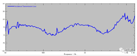

声传递损失是与频率相关的函数,声学元件的隔声性能随频率的变化有很大的差异,如下图3所示:
汉航NTS.LAB STL声传递损失测试与分析系统的图4
图3 声传递损失曲线
此款消声器的TL值随频率的变化显著,在某些频率处入射噪声可降低10dB,如900Hz左右;在某些频率点能量几乎没有衰减,如1200Hz左右。由此可见,工程师需准确把握消声器的声传递损失,为设计、生产出合格的消声器提供试验数据及设计参考。

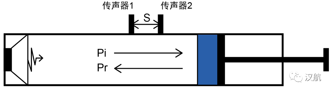

ISO10534-2/ASTM1050-12
阻抗管由声源、声源筒、试件筒三个部分组成。声源可以产生稳定的宽带随机信号,声源筒使声源与样品之间产生平面波,使测量传声器在平面波场中。声源产生的声波作用到样品上,部分能量被吸收,部分能量会被反射,两个测量传声器上实际测量到的声压为入射声压加上反射声压。计算两个传声器的传递函数,可以计算出反射系数、吸声系数和声阻抗率等声学量。
汉航NTS.LAB STL声传递损失测试与分析系统的图5
图4 阻抗管示意图:2传声器

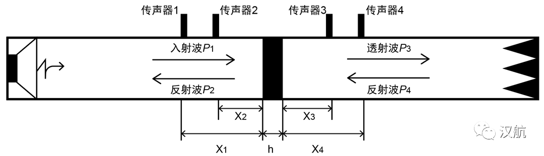

ASTM2611-17
在阻抗管中用四个传声器法测试声学材料的隔声量,通过将测试样件安装在管中,激励源产生平面波,在前管(传声筒)靠近样品的两个位置测试声压,求得两个传声器信号的声压传递函数。同样在后管(受声筒)靠近样品的两个位置上测量声压,求得两个传声器信号的声压传递函数,由传递矩阵法计算试件的法向入射透射系数、声传递损失等声学量。
汉航NTS.LAB STL声传递损失测试与分析系统的图6
图5 阻抗管示意图:4传声器

传递矩阵反映材料及结构固有物理特性,不随管道末端条件的改变而改变。将管道末端假设为消声端,定义传递矩阵各元素,当末端不是消声终端而是存在反射时,传递矩阵不变,由此得到一般情况(末端有反射)下的测量理论。根据这个理论,测量样品前后四个传声器之间的传递函数,即可计算样品的透射系数和反射系数,测量装置示意图如图5所示。

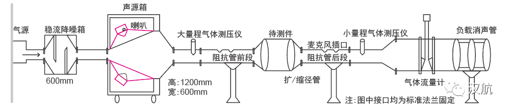

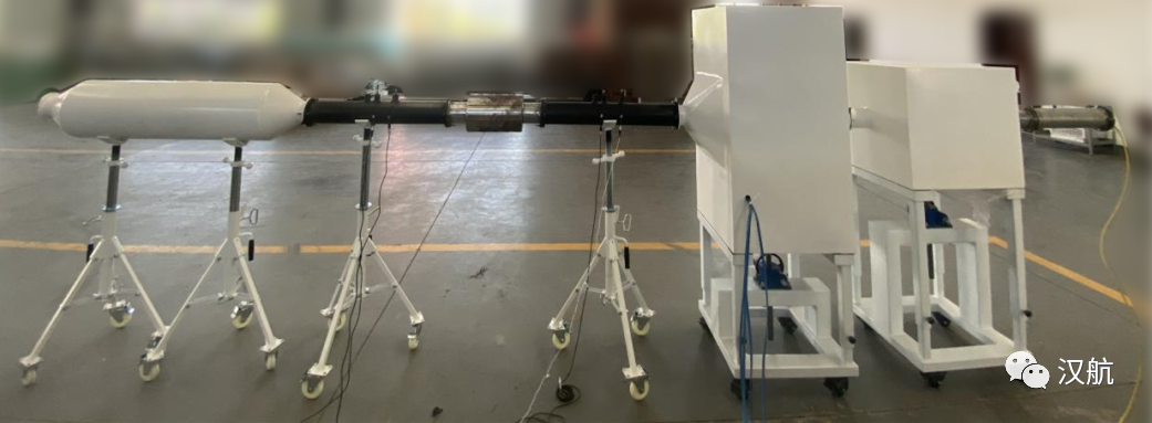

测试系统介绍与测试台架案例
该试验系统是由汉航NTS.LAB STL声传递损失测试软件、汉航Hunter Box采集前端、气源、稳流箱、流量计、声源、声学元件实验测量段、测试麦克风、声学元件前后不同量程电子压力测量仪及末端消声器结构组成,下图6、图7为方案设计与实物图。
汉航NTS.LAB STL声传递损失测试与分析系统的图13
图6 方案设计示例
汉航NTS.LAB STL声传递损失测试与分析系统的图14
图7 台架实物图示例
此实验系统是一种多用途台架,可进行无流速情况下不同结构消声器的声学性能实验,也可进行有流速情况下消声器的声学测量;可以通过调节压缩空气的流量以及压力,测量不同流速下消声器的声学性能和气体动力学性能,同时可以对穿孔管、插管、共振器等消声元件进行气动噪声测试。

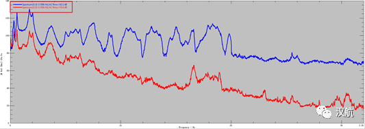

定制SD稳流箱
在气源进气口处设置稳流箱,来降低压缩空气的进气噪声,以便降低测试管路中由于压缩空气进气时产生的背景噪声,提高测量精度;同时为避免气流冲击对后端测试系统高精度零部件的损坏,箱体内设有U型缓冲装置,整体消音可达26dB。
汉航NTS.LAB STL声传递损失测试与分析系统的图15
图8 进出口声压量级对比

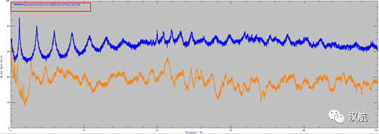

定制尾端高性能消声装置
对传递过来的声音具有高达22dB的消声能力,提高测试精度并减少噪声污染。
汉航NTS.LAB STL声传递损失测试与分析系统的图17
图10 消声装置进出口声压级对比

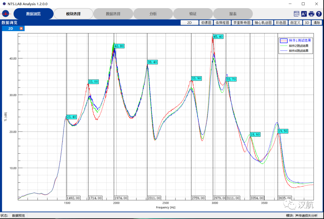

图11为某款排气消声器的传递损失测试结果,可以看到随流速的变化,消声器传递损失也产生了显著变化。对于膨胀腔和穿孔管形式的消声器,流速的变化对于传递损失的影响明显,消声器传递损失的测试需要带流速进行测试。同时排气消声器压降高,需要提供大的压力流速装置。

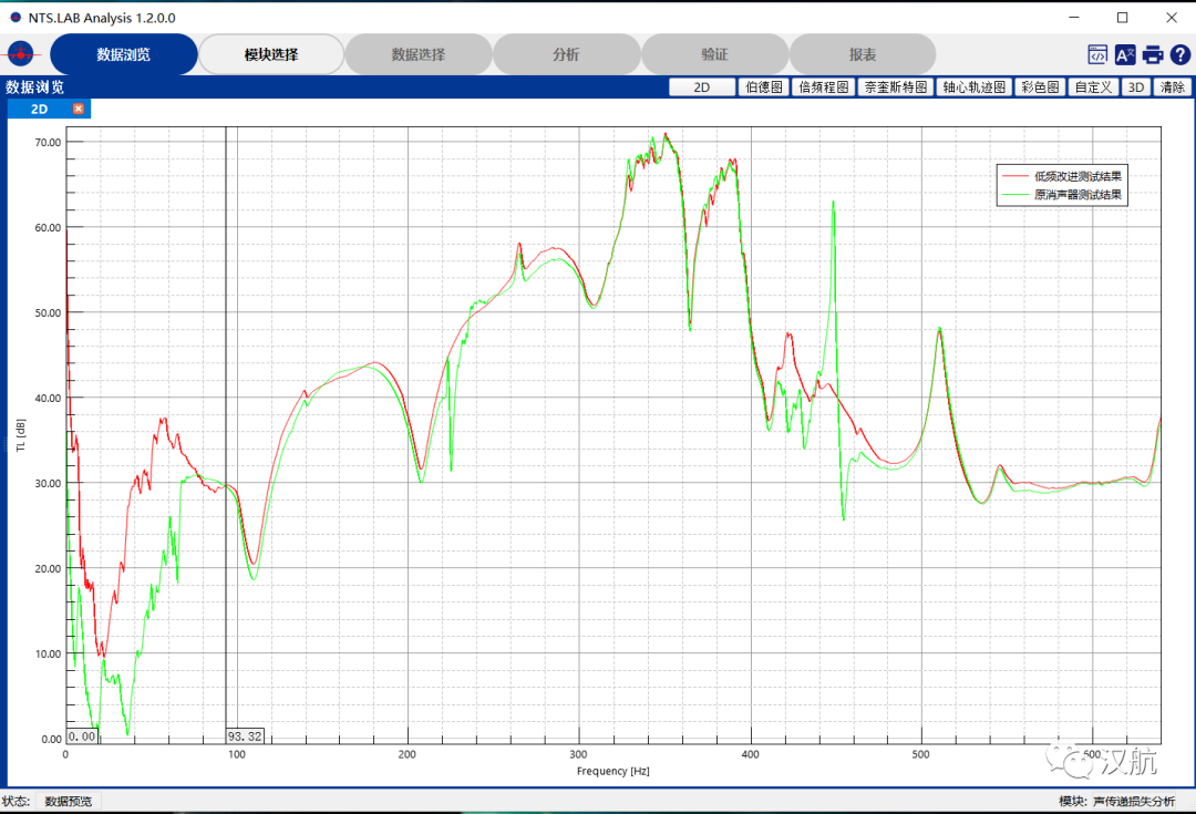

图12是针对存在怠速噪声的某款车型进行排气消声器优化工作后,传递损失的测试和验证结果。测试结果表明,改进的消声器有效提高了低频的传递损失,消除了怠速下的噪音,也验证了优化设计。
汉航NTS.LAB STL声传递损失测试与分析系统的图19
图12 某车型排气消声器优化前后传递损失对比
