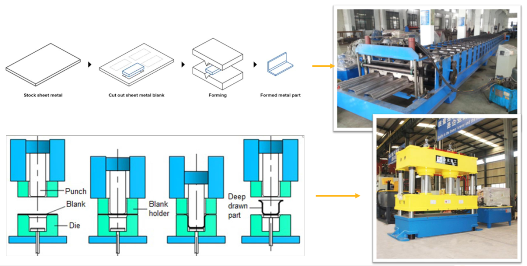

什么是金属板料成型?

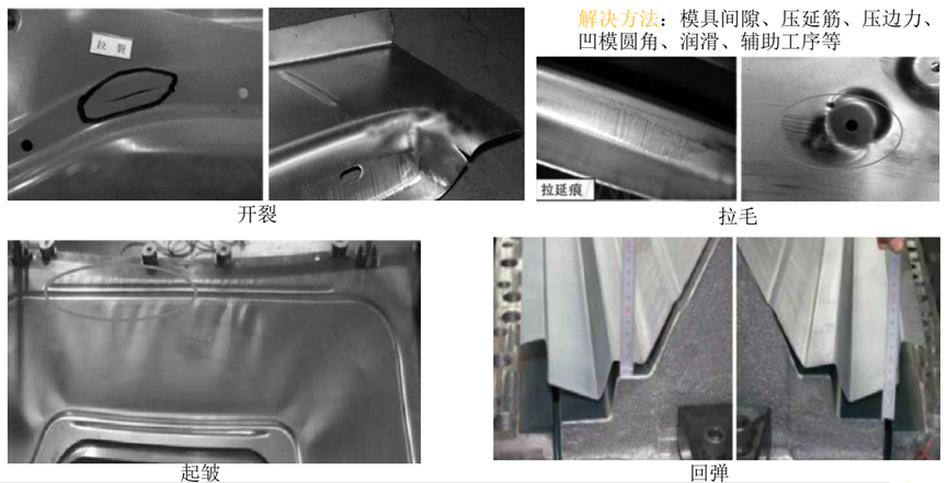

板料成型 的工艺问题
常见问题:开裂、拉毛、起皱、回弹
解决办法:模具间隙、压延筋、压边力、凹模圆角、润滑、辅助工序等

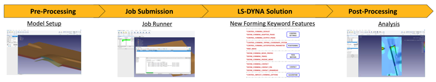

Ansys Forming提供整合平台,将前处理建模、求解计算和后处理分析无缝的集成在一个界面中,优势:
‐非常方便的建立多工步分析流程
‐自定义模板,方便用户定义不同的分析流程
‐专门的任务提交工具
‐当任务在计算时可以同时查看计算结果

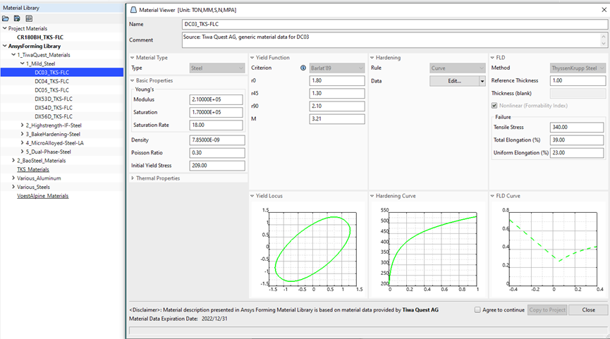

材料数据库
-专门用于冲压的材料本构模型
-内置大量的材料参数
-用户可以很方便的自定义/修改材料

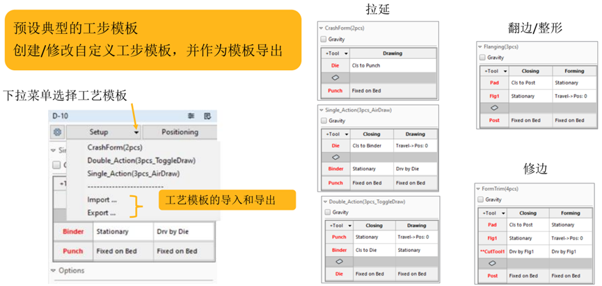

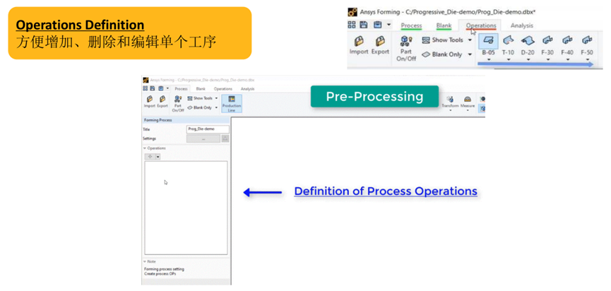

工艺流程定义
Ansys专业金属冲压成型解决方案的图9
预设/自定义工艺模板

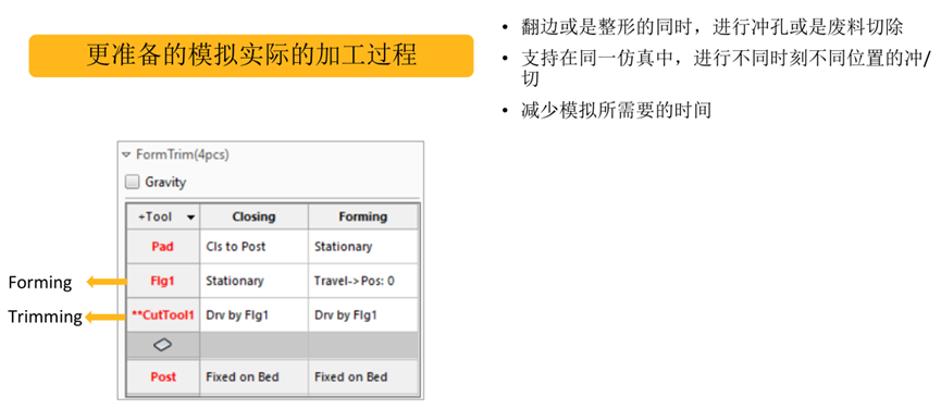

FormTrim功能
-翻边或是整形的同时,进行冲孔或是废料切除
-支持在同一仿真中,进行不同时刻不同位置的冲/切
-减少模拟所需要的时间

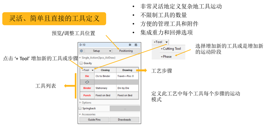

工具设置界面
-非常灵活地定义复杂地工具运动
-不限制工具的数量
-方便的管理工具和附件

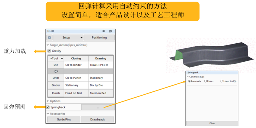

-集成重力和回弹选项

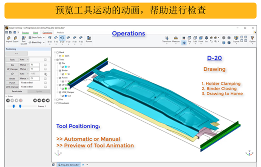

工具运动检查

重力加载和回弹

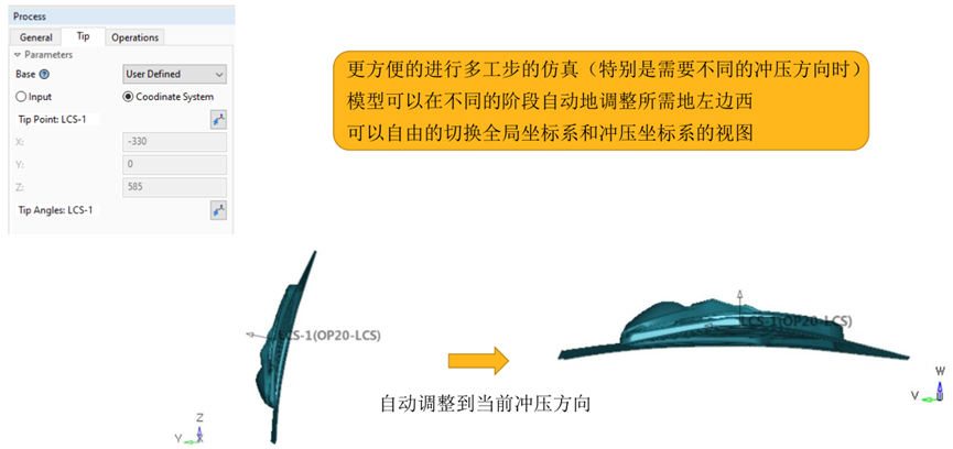

Tipping功能

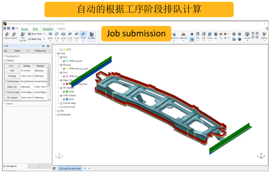

一键提交多阶段仿真

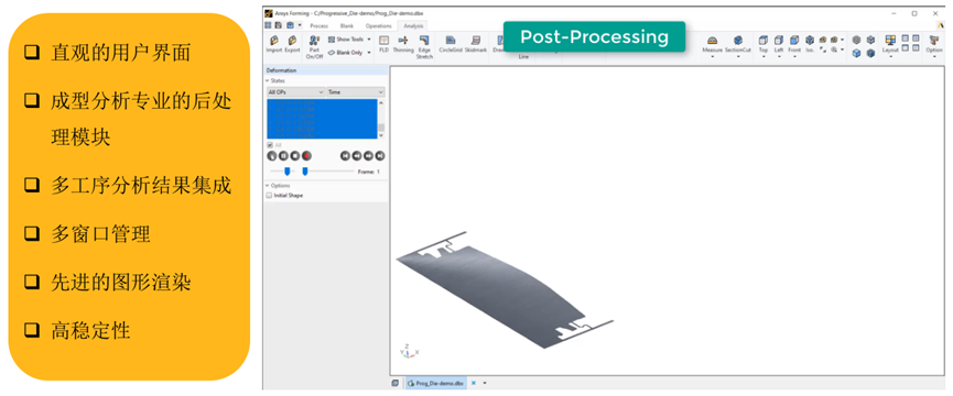

专业的后处理工具

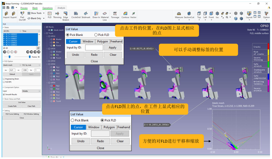

Forming Limit Diagram (FLD)

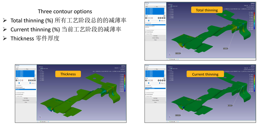

Thinning

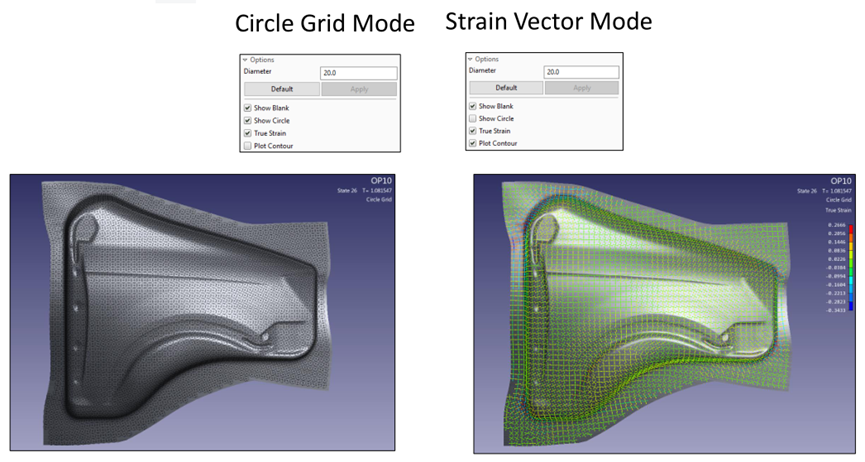

Circle Grid

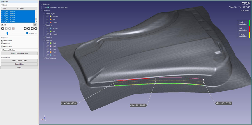

Skidmark

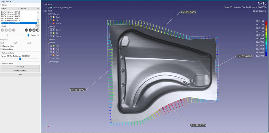

Draw-In
Ansys专业金属冲压成型解决方案的图24

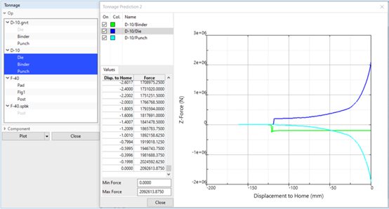

Tonnage

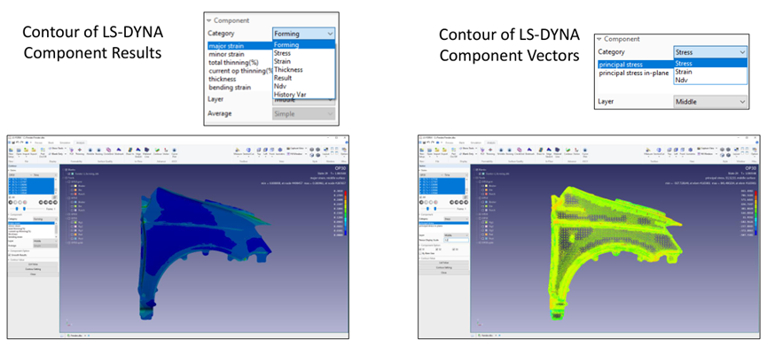

Contour

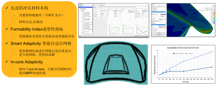

精确且效率的求解
Ansys Forming 利用LS-DYNA求解器的最新技术,保证高效且精确地求解。

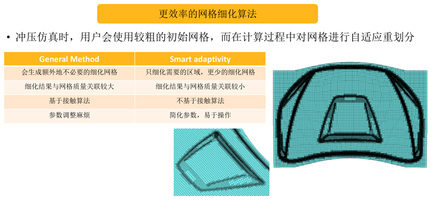

Smart Adaptivity

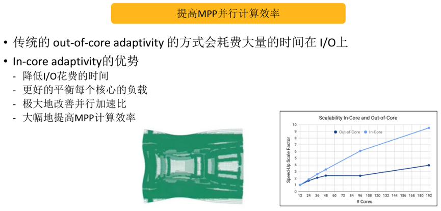

In-core Adaptivity

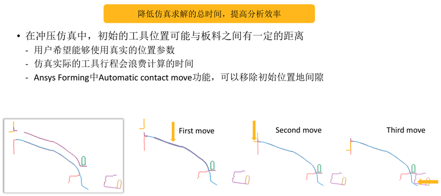

工具定位 | 自动移动
