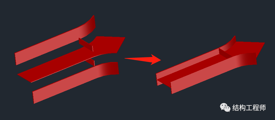

1、采用CAD的3维建模建立此钢节点的模型,建好后输出为sat格式,在ABAQUS里导入part。在CAD里建模时,可以先画好平面,然后采用拉伸形成3维钢板,一个钢梁由多个小部件组成,如下图所示,右侧的钢梁由左侧的5部分组成。节点相交处采用差集来进行切割。
ABAQUS-复杂钢结构节点建模要点的图2

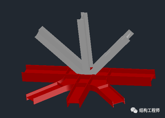

CAD里组装如下图:
ABAQUS-复杂钢结构节点建模要点的图3

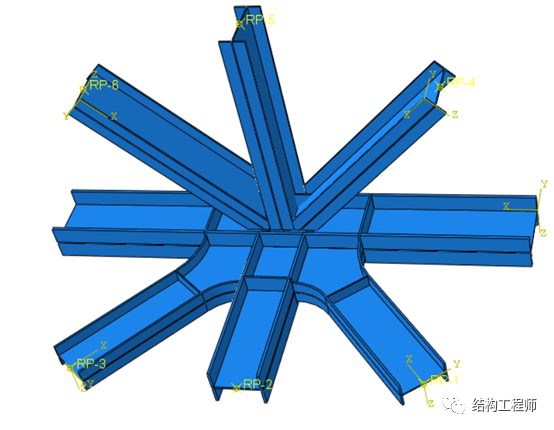

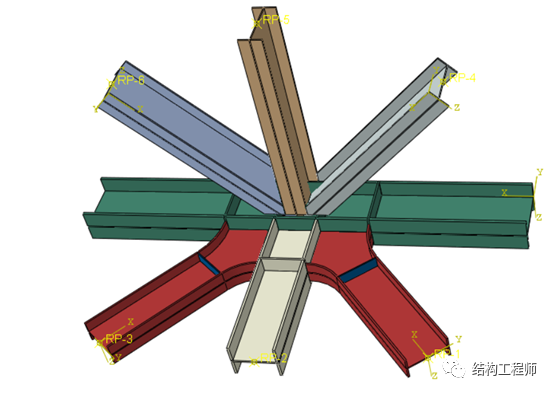

2、ABAQUS里导入part时应根据是否容易划分网格来确定sat文件的个数,每一个sat文件合并为一个part导入。此模型导入的sat文件个数为6个,即下图中不同的颜色为一个part。导入part时除勾选combine into single part外,也可勾选retain intersecting boundaries,这样可以保证导入的part不需要太多的切分即可较好的划分网格。
ABAQUS-复杂钢结构节点建模要点的图4

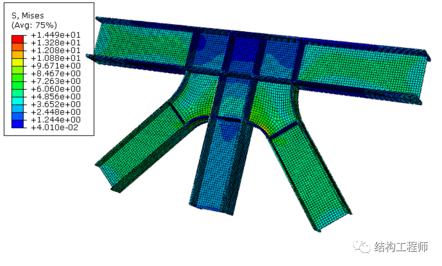

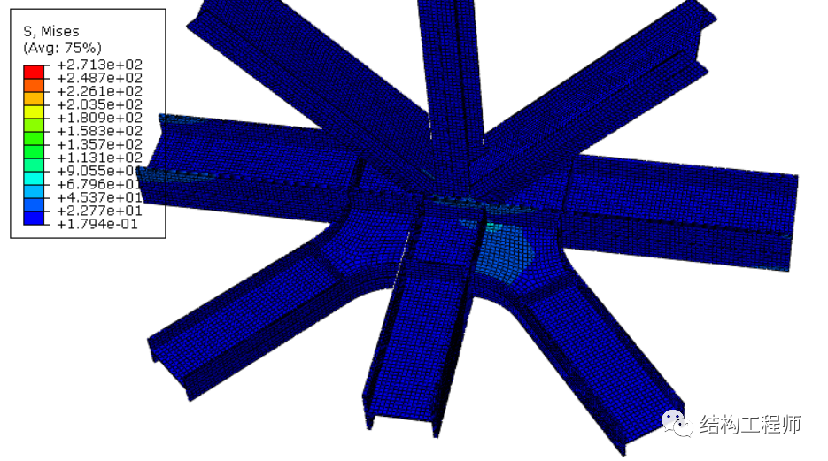

附应力云图。
