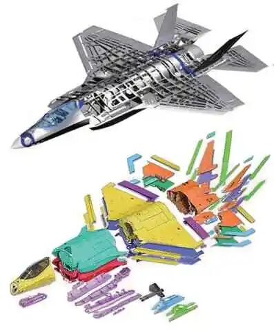

为什么战机传统结构“弊端”长期难以突破?这是因为飞机结构非常复杂,零部件离散,以接头连接、铆接/螺接为主,涉及10余个大部件、上百种工艺、数万个零件、数十万个标准件(见图1)。上述大量连接导致结构搭接过多而超重、疲劳薄弱环节增多而开裂。另一方面,长期采用串行“孤岛”模式,设计与制造脱节,创新途径不畅通,弊端周而复始[1-3]
飞机新概念结构设计与工程应用的图1
图1 复杂的机体结构
Fig.1 Complex aircraft structure

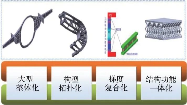

先进制造技术为飞机结构创新提供了契机。基于先进制造“量身定做”,即设计制造一体化来创造飞机新概念结构。所谓新概念结构是指通过设计与制造高度融合构造出的全新结构形式,包括大型整体化、构型拓扑化、梯度复合化和结构功能一体化(见图2)。新概念结构具有高减重、长寿命、多功能、低成本、快速响应研制等显著优势,有望突破传统结构“天花板”,为新机研制提供技术支撑[4]。但既要设计得出,也要造得出,并保障使用安全,是前所未有的挑战。

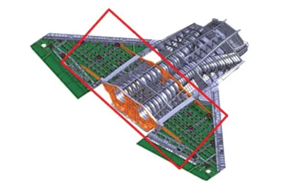

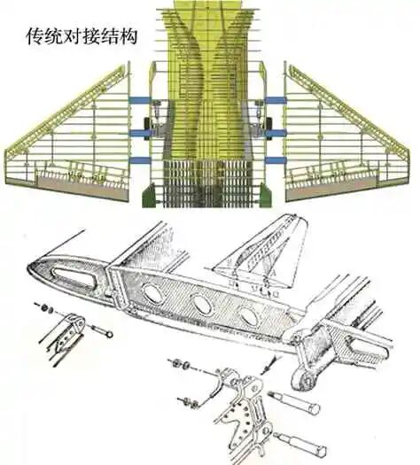

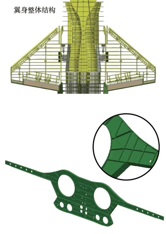

基于该协同设计方法建立无接头连接的翼身整体大部件。传统机翼与机身是分开的,采用很强的接头连接,质量大、应力集中严重,是全机的关键部位,需要采用钛合金或高强钢来保障安全。图4为传统机翼/机身部件接头连接形式。通过弱化应力集中,使非承载的参与区最小化、消除接头连接,构建翼身整体大部件(见图5)。它具有零件少、重量轻、应力分布均匀、工艺性好等诸多优势,采用铝合金即可满足要求。但存在可制造性、裂纹扩展如何抑制等问题。

图4 传统机翼/机身部件接头连接形式
Fig.4 Connection form of traditional wing/fuselage parts

图5 机翼/机身整体大部件
Fig.5 Wing/fuselage integral parts

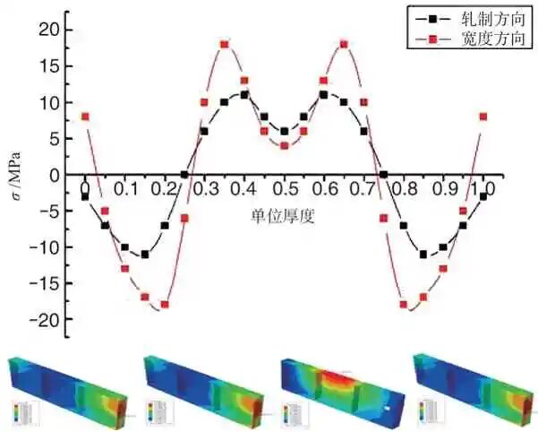

针对可制造性,提出大长细比铝合金构件的机加变形控制途径,即采用铝合金厚板,基于残余应力对称释放(见图6),优化数控机加路径,实现翘曲变形有效控制(展长6.5m,变形仅0.2mm)。由此建立铝合金加强框—翼梁整体件(见图7),零件减少50%、减重38%、翼根高度降低1/4、制造效率提高10倍以上。

图6 残余应力分布图
Fig.6 Residual stress distribution

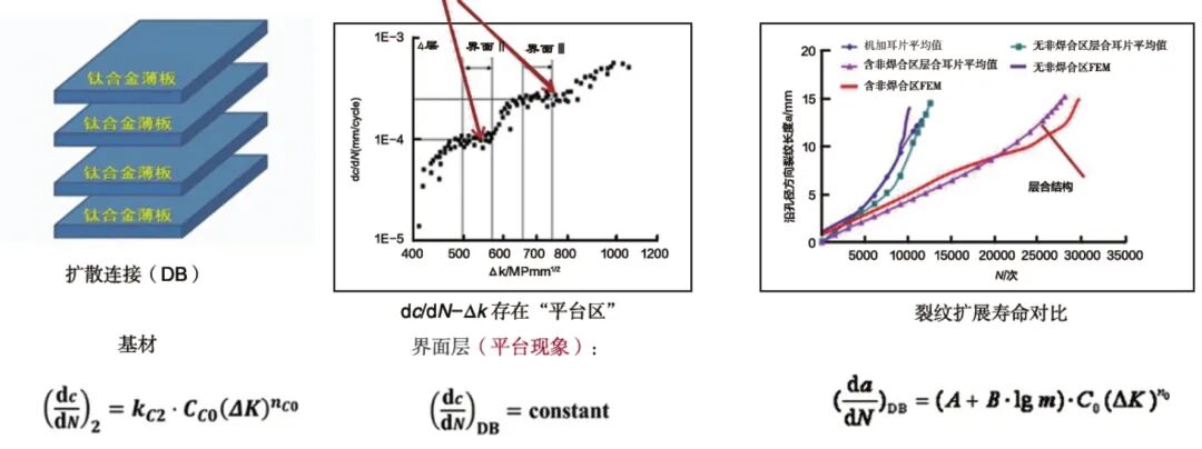

图8 裂纹扩展平台特征
Fig.8 Characteristics of crack propagation platform

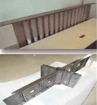

针对整体结构裂纹扩展抑制难点,提出了钛合金层合结构设计方法,发现裂纹扩展“平台特征”(见图8),发明钛合金层合梁肋长寿命结构(见图9),通过主动调控,可延长裂纹扩展寿命三倍以上。

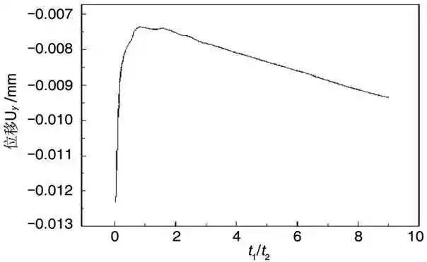

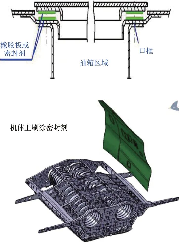

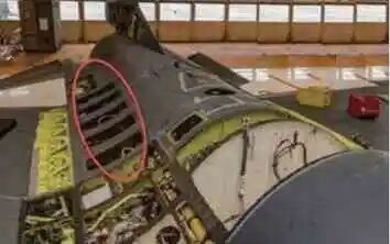

传统中机身油箱开口较多,如图10所示。针对油箱维护开口破坏整体性难点,提出了啮合密封结构设计方法,通过密封库伦摩擦最大、黏弹性界面啮合匹配,基于密封临界比压最小、双层匹配柔度最大(见图11),创建整体油箱密封与开启维护双功能啮合密封结构(见图12)。即油箱壁板可整体反复开启,关闭时密封,开启时维护。通过上述设计,机身整体油箱维护口盖可减少2/3,规避了大量口盖破坏结构整体的矛盾,并减少缝隙阶差,改善隐身性能。

图9 钛合金层合梁肋长寿命结构
Fig.9 Long life structure of titanium alloy laminated beam rib

图10 传统中机身油箱开口
Fig.10 Opening of traditional middle fuselage fuel tank

图11 双层厚度比t1/t2位移
Fig.11 Double layer thickness t1/t2 displacement
无设计分离面连接的机翼/机身整体结构在型号应用中取得质变成效:零件、标准件数量减少50%,部件减重26%(多墙翼根区减重30%),机翼燃油增加9%,疲劳危险部位减少73%(全机减少50%)。

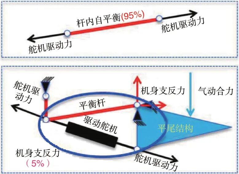

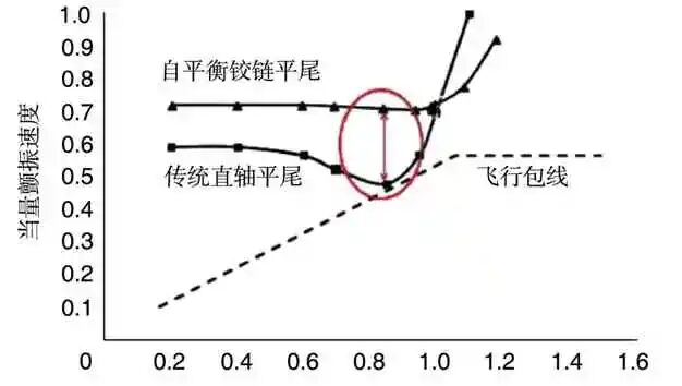

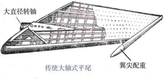

颤振是在弹性力、惯性力、气动力作用下的一种振动发散,而平尾是保证飞行平衡和安全的核心部件,一旦颤振发散会酿成灾难性后果。传统大轴平尾舵机与机身直接相连,需要机身设置较大安装空间,颤振由多种因素耦合,提高颤振速度困难而复杂,有时不得不增加配重进行调节,如图13所示。
基于解耦简化提出高颤振平尾机构/结构一体化设计方法,建立舵机操纵自平衡机构三角形闭环子系统,即给舵机并联一套平衡杆,驱动载荷主要由平衡杆平衡(见图14),传给机身的载荷仅5%,即剥离机身支持刚度的耦合作用。另外,用小直径铰链轴代替大直径转轴,铰链轴只传递剪力,即剥离了传统大直径转轴弯扭的耦合作用。只需要调节平衡杆参数,即可获得颤振速度目标值,使平尾颤振设计实现解耦简化。揭示了自平衡机构对颤振的影响规律,消除跨声速“颤振陷阱”。同比传统大轴平尾,铰链平尾颤振速度显著提高,大幅度降低颤振风险,如图15所示。

图12 双功能啮合密封结构
Fig.12 Double function meshing sealing structure

图13 传统大轴式平尾在翼尖处配重
Fig.13 Traditional large shaft flat tail counterweight at wingtip

图15 平尾随马赫数的颤振规律
Fig.15 Flutter law of flat tail with Mach

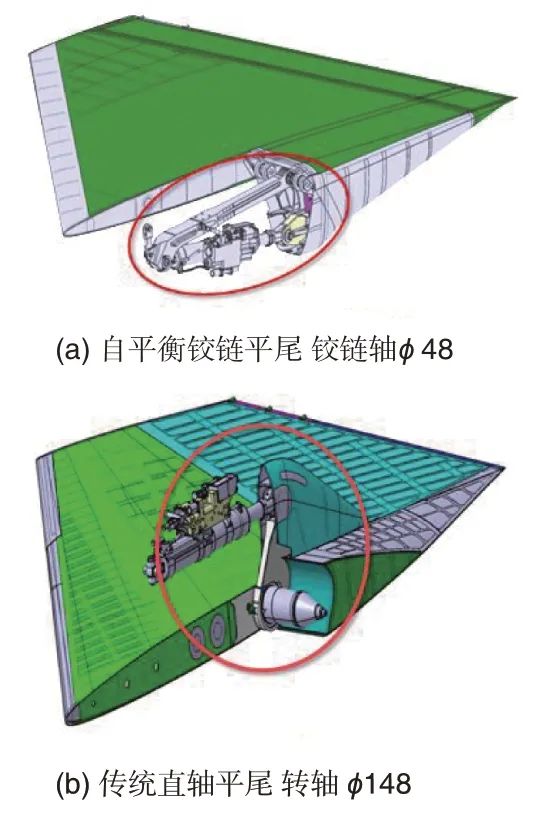

带自平衡机构的高颤振铰链式平尾应用成效:颤振速度提高31%,平尾结构自身结构减重17%;机身传载降低95%,转轴直径减小68%,节省了空间,改善气动和隐身性能,如图16所示。
飞机新概念结构设计与工程应用的图17
图16 自平衡铰链机构与传统大轴机构占空间对比
Fig.16 Space occupied comparison between self balancing hinge mechanism and traditional large axis mechanism

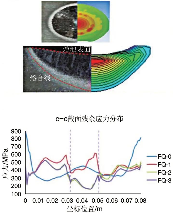

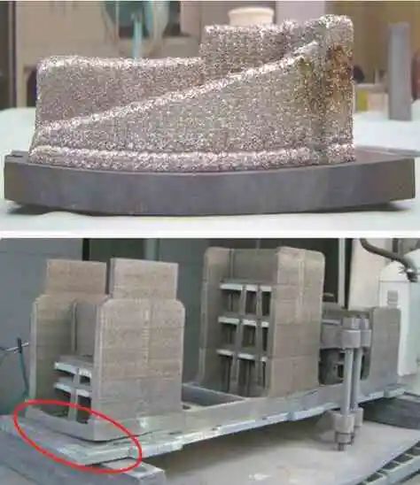

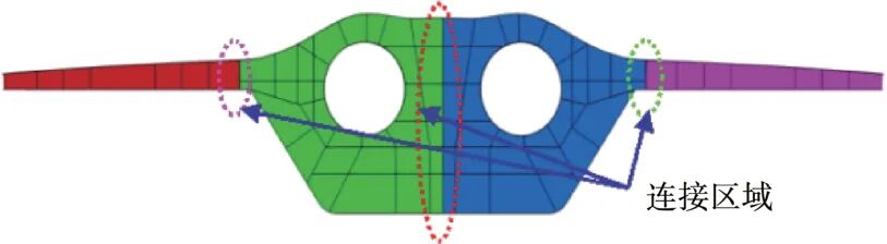

为解决上述问题,提出大型复杂增材构件的设计/制造一体化方法,即宏观离散、去除残余应力、增材成形连接,由此构成大型整体结构,如图18 所示。残余应力临界值是分区离散的主要依据,可由成形过程仿真预测,如图19所示。
飞机新概念结构设计与工程应用的图19
图18 增材制造成形连接技术
Fig.18 Forming connection technology of additive manufaction

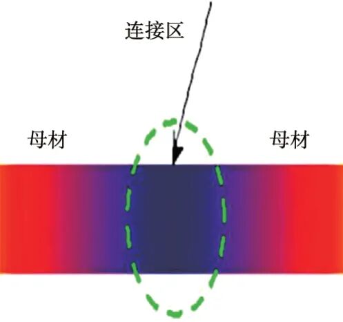

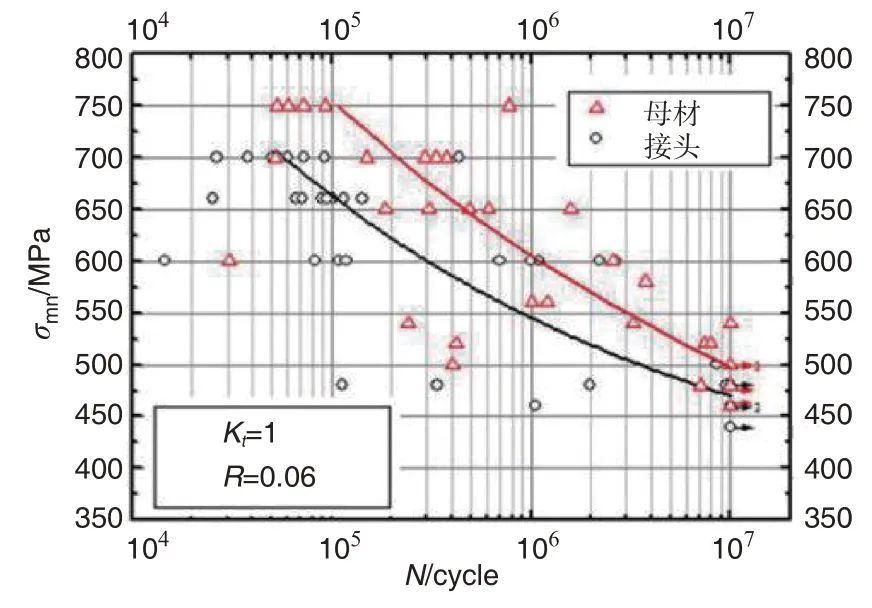

成形连接区域的材料熔化凝固过程与各段基材成形过程相同,组织、性能与基材基本相同,近似“无痕”连接,如图20 所示。该方法可摆脱设备尺寸规格对大型整体构件的制约,实现“无忧虑”设计。经过工艺参数优化,成形连接件的力学性能与大锻件相当(见图21)[9]

图21 成形连接件与母材S-N曲线
Fig.21 S-N curve of formed connector and base metal

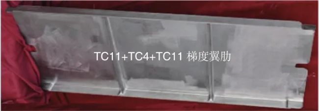

传统金属结构由均质材料构成,性能单一,通过增材制造工艺,在同一个构件上,进行不同金属材料布置,从而实现“好钢用在刀刃”上。梯度复合结构是采用增材制造技术将两种或多种金属粉末熔合成形为一个整体,按设计需要使其力学性能呈梯度分布。实现对金属结构力学性能的主动调控,可显著提高结构效率[10-13]

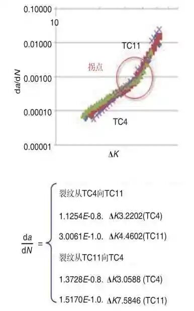

增材制造梯度结构主要技术难点在于异种材料过渡界面的质量控制及性能表征。通过对异种钛合金、异种超高强度钢开展激光增材制造梯度结构技术研究,发现了梯度过渡区裂纹扩展“拐点”特性,即梯度过渡区力学性能介于二者之间,如图22 所示。利用拐点特征进行优化设计,可实现减重和寿命增益20%,如图23所示。

图22 梯度复合结构过渡区裂纹“拐点”特征
Fig.22 Characteristics of"inflexion point"of crack in transition zone of gradient composite structure
