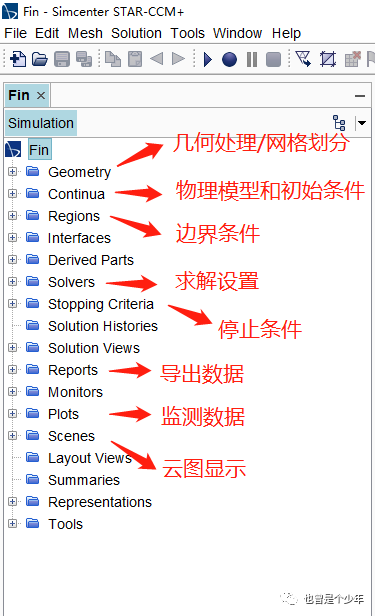

STAR-CCM+将上述步骤都综合整理至一棵清晰明了的特征树中,尽管特征树下也有挺多不易发现的展开项,但是总体结构是非常清晰的,很适合新手快速入门,尤其是网格的自动划分功能,可以省去很多的麻烦。
STAR-CCM+表面检查——仿真模型检查清单的图1
图1 STAR-CCM+的特征树
使用时可以按照特征树由上至下依次进行设置,但是当模型较为复杂,且设置的项目较多时,还是时不时地会不小心忘记或错误设置一些条件,导致提交计算后才发现问题所在,尤其是不得不重新修改几何或者重新划分网格时,总不免懊悔万分,责备自己为什么没有提前察觉到问题。
与其周期性地自我谴责,不如耐心整理一个Checklist,以期一劳永逸。以下内容即根据特征树上各部分特点整理的 Checklist,既警醒自己,也供他人参考。

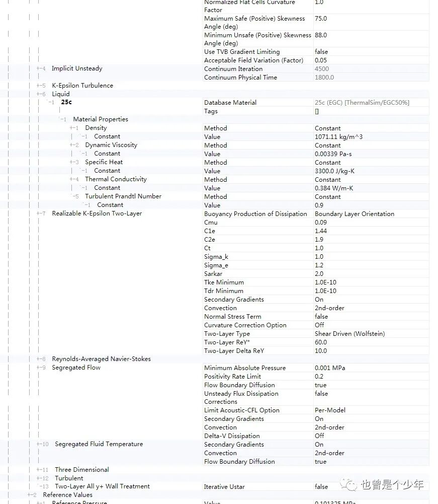

Summary Report
以上模型参数全部设置完成后,在菜单栏点击File > Summary Report > Browser生成所有设置的清单(图2),然后再与表格项逐一对照检查,确保模型无误。
