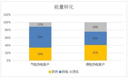

我们来看一下天然气燃烧后的热量进行阶梯利用的特性,按此原则,以 9HA.01 与 660MW 超超临界煤电为例,考虑供暖抽汽使综合效率达到最大化时来评估两种技术所发的电、热如下(按等容量折算):
天然气联合循环电厂热电联产优越性的图2
从上图可以看出,燃机联合循环热电联产的效率比煤电要优越很多,在燃烧同等热值燃料的情况下,损失只有煤电的一半不到,高品质的能源“电”的产出率是煤电的 157%,供热量是煤电的 83%(以上数据以 9HA.01 与 66 万超超临界煤电的最大抽汽供暖能力时的热平衡计算)。虽然从热电比上看气电处于劣势,但是技术发展的趋势是最大化地把燃料转为高品质的电,而不是低品质的热。电不但方便传输,而且可以用热泵乘倍数地来供热,单一追求高热电比是不符合技术发展方向的。

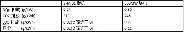

以下分析燃机/燃煤电厂主要的四种排放包括氮氧化物、硫化物、烟尘和二氧化碳的对比。
在符合国家标准时,燃气机组与标准燃煤机组污染物和二氧化碳排放对比见下图:
天然气联合循环电厂热电联产优越性的图3
可以看出,9HA.01 与 660MW 超超临界煤电相比,气电在没有安装脱硝,但煤电已安装脱硝的情况下,氮氧化物气电比煤电排放少 30%。
燃气联合循环有三个原因决定了减排方面占有更大的优势,首先,燃机联合循环效率比煤电高 35% 左右;其次, 1/3 发电来自蒸汽循环,这个环节是没有污染的;最后,燃机用的燃料为甲烷,燃烧耗氧量比煤少。所以说,燃机在排放的这些方面的先天优势是显而易见的。
