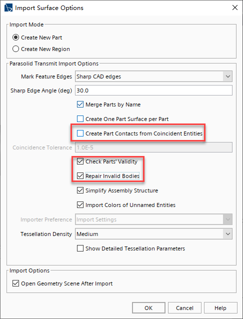

  1. 启动STAR-CCM+,并新建一个仿真文件;
  2. 选择 File > Import > Import Surface Mesh
  3. Open对话框中选择几何文件 Control_Valve.x_t,然后点击 Open
  4. Import Surface Options窗口中设置如下图所示;
STAR-CCM+怎么画网格? | 进口控制阀网格划分的图2
△ 模型导入设置

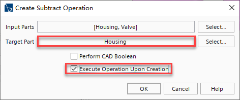

  6. 同时选中 Parts节点中的 HousingValve,然后右击其中任意一个,再然后选择 Create Mesh Operation > Boolean > Subtract
  7. Create Subtract Operation对话框中设置如下图所示;
STAR-CCM+怎么画网格? | 进口控制阀网格划分的图3
△ 布尔运算设置

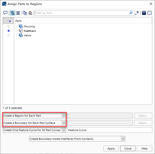

  1. 右击 Parts > Subtract节点,然后选择 Assign Parts to Regions
  2. Assign Parts to Regions对话框中设置如下图所示;
STAR-CCM+怎么画网格? | 进口控制阀网格划分的图4
△ 创建区域的设置
  1. 点击 Apply,然后点击 Close

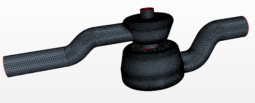

7.右击Automated Mesh节点,然后选择Execute Surface Meshers
面网格划分好,如下图所示。
STAR-CCM+怎么画网格? | 进口控制阀网格划分的图5
△ 面网格

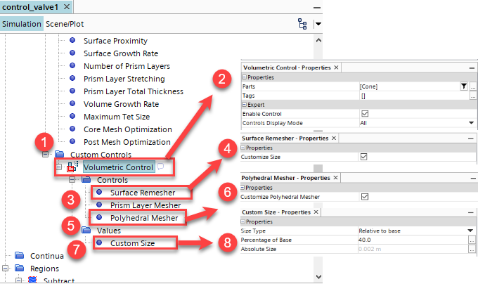

  2. 右击 Geometry > Operations > Automated Mesh > Custom Controls节点,然后选择 New > Volumetric Control
  3. 编辑 Custom Controls > Volumetric Control节点,设置如下图所示;
STAR-CCM+怎么画网格? | 进口控制阀网格划分的图6
△ 网格加密设置

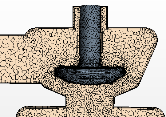

  1. 点击工具条上的 Generate Volume Mesh按钮,即可进行体网格划分;
  2. 等网格划分好后,右击网格视图空白处,并选择 Apply Representation > Volume Mesh
  3. Vis 工具条中,点击 Save-Restore-Select Views按钮,并选择 Views > -Y > Up +Z
  4. 创建体网格内部横截面,以便查看流体域内部网格情况:
    • Vis 工具条中,点击 Create Plane Section按钮;
    • 沿几何对称轴划线,具体方式是以鼠标左键为起点,右键为终点;
  5. 然后在 Displayer对话框中选择 Existing Displayer,并指定 Mesh 1
  6. 点击 OK
  7. 右击流体域外壳,并选择 Hide,这样就可以看到内部网格情况,如下图所示。
STAR-CCM+怎么画网格? | 进口控制阀网格划分的图7
△ 网格截面

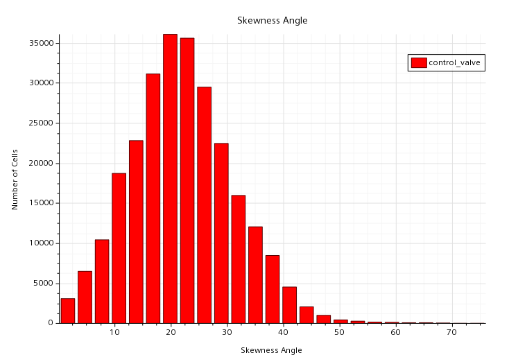

  1. 复制 Cell Quality节点,并重命名拷贝节点为 Skewness Angle
  2. 编辑 Skewness Angle节点,设置参数如下表所示:
Node Property Setting
Skewness Angle Title Skewness Angle
Axis Type
--  Bin Field Function Skewness Angle
STAR-CCM+怎么画网格? | 进口控制阀网格划分的图10
△ 偏斜角直方图

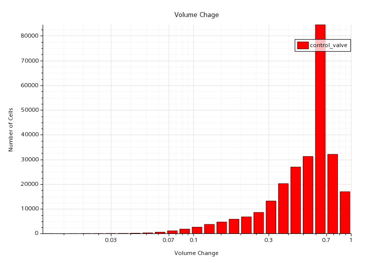

  1. 复制 Skewness Angle节点,并将拷贝重命名为 Volume Change
  2. 编辑 Volume Change节点,设置属性如下表所示:
Volume Change Title Volume Change
- Axis Type
-- Bin Field Function Volume Change
- Axes
-- Bottom Axis Logarithmic Activated
设置好的直方图如下:
STAR-CCM+怎么画网格? | 进口控制阀网格划分的图11
△ 体积变化直方图
