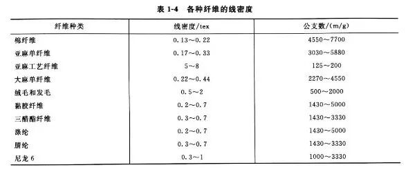

一、细度
细度是纤维粗细的程度,分直接指标和间接指标两种。直接指标一般用纤维的直径和截面积表示,由于纤维截面积不规则,且不易测量,通常用直接指标表示其粗细的时候并不多,故常采用间接指标表示。间接指标是以纤维质量或长度确定,即定长或定重时纤维所具有的质量(定长制)或长度(定重制),在化学纤维工业中通常以单位长度的纤维质量,即线密度(linear density)(纤度)表示,常用的有以下三种表示方法。
1.特(tex)或分特(dtex)
特或分特是国际单位制。1000m长的纤维的质量(g)称为特;其1/10为分特。由于纤维细度较细,用特数表示细度时数值较小,故通常以分特表示纤维的细度。
对同一种纤维来讲(即纤维的密度一定时),特数越小,单纤维越细,手感越柔软,光泽柔和且易变形加工。
2.旦(denier)
9000m长的纤维的质量(g)称为旦,对同一种纤维来讲,旦数越小,单纤维越细。旦为线密度的非法定计量单位。1den=9tex。
3.公制支数(Nm)
公制支数简称公支,指单位质量(g)的纤维所具有的长度(m)。对同一种纤维而言,支数越高,表示纤维越细。公制支数为线密度的非法定计量单位。
特或分特、旦数和支数的数值可相互换算,关系如下。
旦数*支数=9000
特数*支数=1000
旦数=9*特数
分特数=10*特数
各种纤维的线密度指标见表1-4。
最全化学纤维主要质量指标,建议收藏的图2

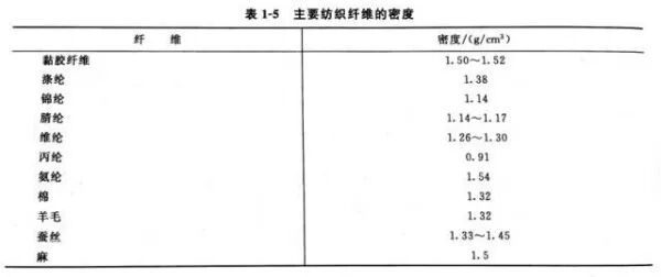

二、密度
纤维的密度(densities)是指单位体积纤维的质量,单位为g/cm³。各种纤维的密度是不同的,在主要化学纤维品种中,丙纶的密度最小,黏胶纤维的密度最大,主要纺织纤维的密度见表1-5。
最全化学纤维主要质量指标,建议收藏的图3

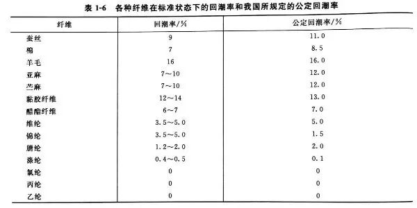

三、吸湿性
纤维的吸湿性是指在标准温度(20℃,65%相对湿度)条件下纤维的吸水率,一般采用两种指标来表示。
回潮率:纤维中所含水分重量对纤维干重的比例。即回潮率=试样所含水分的重量/干燥试样的重量*100%
含湿率:纤维中所含水分重量对纤维湿重的比例。即含湿率=试样所含水分的重量/未燥试样的重量*100%
各种纤维的吸湿性有很大差异,同一种纤维的吸湿性也因环境温、湿度的不同而有很大的变化。为了计重和核价的需要,必须对各种纺织材料的回潮率作出统一规定,称公定回潮率,各种纤维在标准状态下的回潮率和我国所规定的公定回潮率见表1-6。
最全化学纤维主要质量指标,建议收藏的图4
由表1-6可见,天然纤维和再生纤维的回潮率较高,合成纤维的回潮率较低,其中丙纶、氯纶和乙纶的回潮率为零。
吸湿性影响纤维的加工性能和使用性能。吸湿性好的纤维摩擦和静电作用减小,穿着舒适对于吸湿性差的合成纤维可以利用改性的方法来提高其吸湿性。

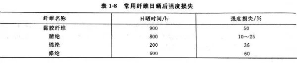

十一、耐光性和稳定性
对日光和大气作用的稳定性是纤维的稳定性指标之一,也称耐候性,是纤维抵抗气候条件引起的性能变化能力的量度。
耐光性是指纤维受光照后其力学性能保持不变的性能。对大气作用的稳定性是指纤维受光照射、空气中的氧气、热和水分的长时间作用后,不发生降解或光氧化,不产生色泽变化的性能。
化学纤维耐光性与纤维分子链节的组成、主链键和交联键的形成有关与分子基团的振动能量和转换有关与纤维的聚集态结构有关与光辐射强度、照射时间和波长有关。
气候条件引起纤维性能的变化,主要是由于日光和空气中的氧引起的,因此提高纤维的耐光性对大气作用的稳定性能是提高其光稳定性和氧稳定性。常用纤维日晒后强度损失见表1-8。
最全化学纤维主要质量指标,建议收藏的图6
