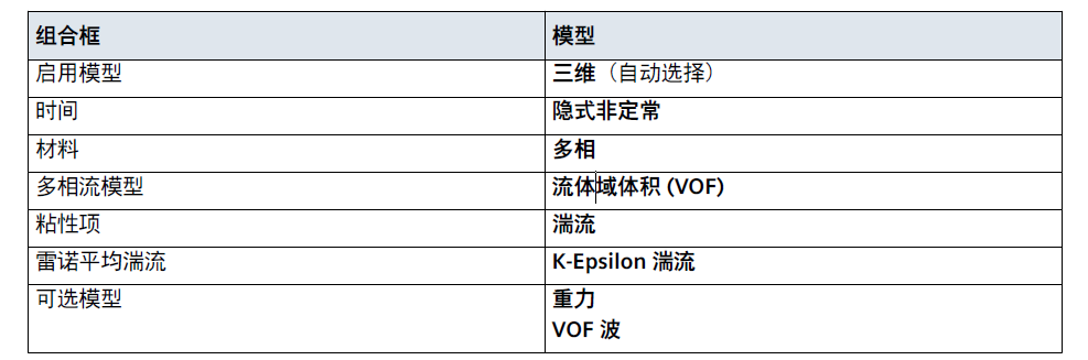

1. 对于物理连续体连续体 > 物理 1,按顺序选择下列模型:

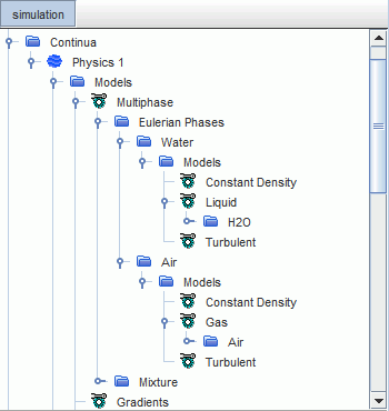

在欧拉相节点下定义混合相中各个相所对应的材料。
3. 右键单击欧拉相节点,选择新建以创建名称为相1的相节点
4. 将相1节点重命名为水。
此时需要设置模型以确定水相的行为。
5. 右键单击欧拉相 > 水 > 模型节点,然后选择选择模型...
6. 从材料组合框中选择液体。
7. 从状态方程组合框中选择恒密度。
8. 为第二个相重复以上步骤,这一次选择气体而不选择液体,然后指定恒密度。
9. 将该相重命名为空气。
在两种情况下,均使用适合各相的默认材料(以水作为液相而以空气作为气相),因此无需对材料特性做进一步的更改。要查看材料选择,可展开欧拉相父节点内的水和空气节点。

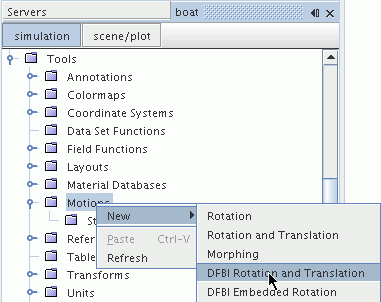

要激活6自由度运动求解器,可创建相关的DFBI运动对象,然后将该对象指定给流体区域。在本例中,需要DFBI旋转和平移运动。要选择6自由度运动模型:
1. 打开工具 > 运动节点。
默认的固定运动随即显示出来。
2. 右键单击运动节点,然后选择新建 > DFBI 旋转和平移,如下图所示。

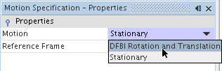

为流体区域选择运动指定节点内的这个新建的运动。
4. 选择区域 > 区域 1 > 物理值 > 运动指定节点,然后将运动设置为 DFBI 旋转和平移。
算例精选STAR-CCM+模拟船航行|DFBI:顶头波中的船的图4
在区域上设置DFBI运动这一操作会让对象树上的DFBI管理器节点显示出来,并将 6 自由度求解器和6自由度运动节点添加到求解器管理器。

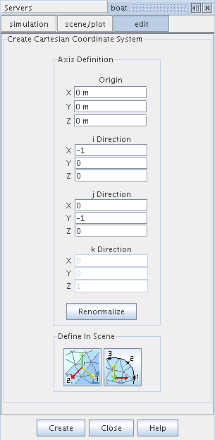

6.设置体初始坐标系
6 自由度求解器必须知道体相对于基准坐标系的初始方向。因此,定义局部坐标系,其中的 X 轴与体的前向对齐,Z 轴与竖直方向对齐。
要设置体初始坐标系:
1. 确保几何场景 1 已打开。
2. 打开工具 > 坐标系节点,然后右键单击基准 > 局部坐标系节点。从弹出菜单中选择新建 > 笛卡尔。
创建笛卡尔坐标系窗口显示在资源管理器窗格中。
3. 将 i 方向 的 X 值设置为 -1,将 j 方向的 Y 值设置为 -1,如下图所示。
算例精选STAR-CCM+模拟船航行|DFBI:顶头波中的船的图5
4. 单击创建,然后单击关闭。
此节点在对象树中显示为笛卡尔1。
5. 将笛卡尔1节点重命名为船初始方向。

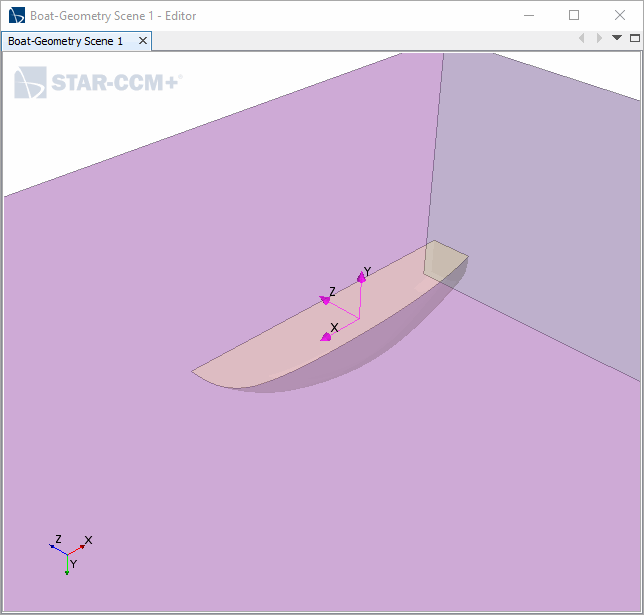

注: 坐标系的位置和方向可在几何场景1中查看。选择对象树中的船初始方向节点,然后视需要旋转场景中的模型。
算例精选STAR-CCM+模拟船航行|DFBI:顶头波中的船的图6

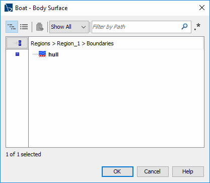

3. 选择船节点,单击体表面属性右侧的自定义编辑器按钮 。选择对象对话框随之显示出来。
4. 展开区域和 Region_1 节点,然后勾选船体节点的复选框。单击确定以关闭对话。

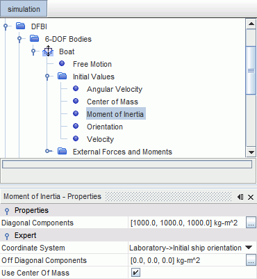

7. 选择船 > 初始值 > 惯性矩节点:
a) 将对角分量设置为 [1000.0, 1000.0, 1000.0] kg-m^2。
b) 将坐标系设置为基准->船初始方向。
c) 激活使用质心。

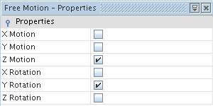

9. 要指定质心的坐标系,选择船 > 初始值 > 质心节点,然后将坐标系设为基准->船初始方向。虽然创建6自由度体时已配有自由运动选项,但仍需要为体指定可以使用的移动方式。在本例中,该体必须可以沿 Z 轴方向平移(升降),沿 Y 轴方向转动(俯仰)。
10.选择 DFBI > 6 自由度体 > 船 > 自由运动节点,然后勾选Z轴向运动和Y 轴向旋转属性。
算例精选STAR-CCM+模拟船航行|DFBI:顶头波中的船的图9

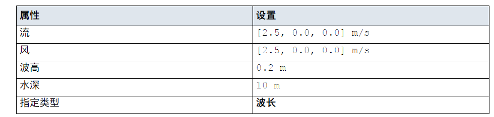

3. 编辑顶头波节点,然后设置下列属性:
算例精选STAR-CCM+模拟船航行|DFBI:顶头波中的船的图10
4. 选择顶头波 > 波长指定节点,并将波长设置为 6.0 m。

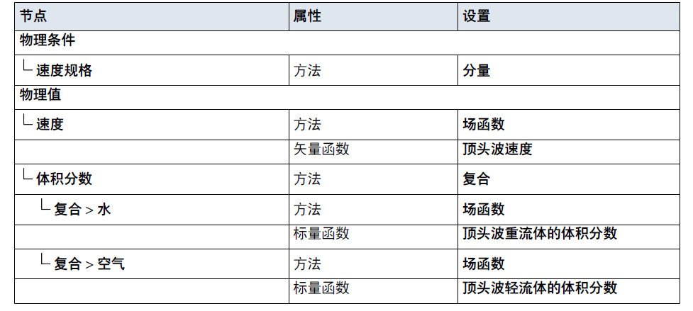

1. 编辑区域 > Region_1 > 边界 > 入口节点,然后设置下列属性:

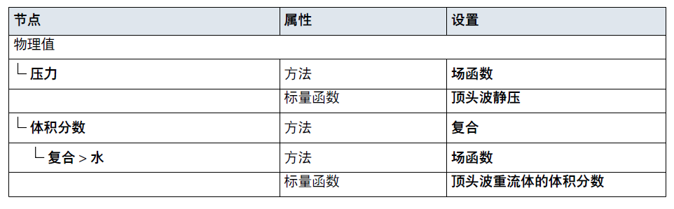

1. 编辑区域 > Region_1 > 边界 > 压力节点,然后设置下列属性:

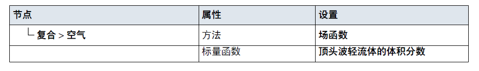

算例精选STAR-CCM+模拟船航行|DFBI:顶头波中的船的图13
算例精选STAR-CCM+模拟船航行|DFBI:顶头波中的船的图14

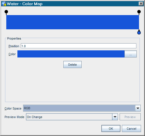

13.创建自定义颜色映射
为使水表面呈现蓝色以便于可视化,可创建自定义颜色映射。
将自由表面的颜色手动设置成统一的蓝色。首先,在工具节点内创建一个自定义颜色映射:
1. 右键单击工具 > 颜色映射节点,然后选择新建。
2. 在创建颜色映射对话框中,单击确定。
3. 将用户1节点重命名为水。
4. 选择工具 > 颜色映射 > 水节点,然后单击编辑器图标打开拟编辑的颜色映射属性。
5. 单击并拖动蓝色控制点一直向右,以便颜色条完全呈蓝色。
6. 将颜色间距设置为 RGB。
完成的对话框如下所示。

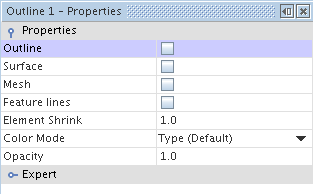

2. 选择场景 > 标量场景 1 > 轮廓1节点,然后停用轮廓。

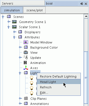

为改进显示效果,需要对标量场景照明做一些调整。
11.右键单击场景 > 标量场景 1 > 属性 > 照明节点,然后选择选项顶部照明。仅第一个照明保持激活。
算例精选STAR-CCM+模拟船航行|DFBI:顶头波中的船的图17

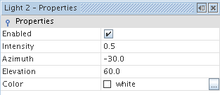

12.打开照明节点,选择照明2节点。
13.激活照明2节点的启用。
算例精选STAR-CCM+模拟船航行|DFBI:顶头波中的船的图18

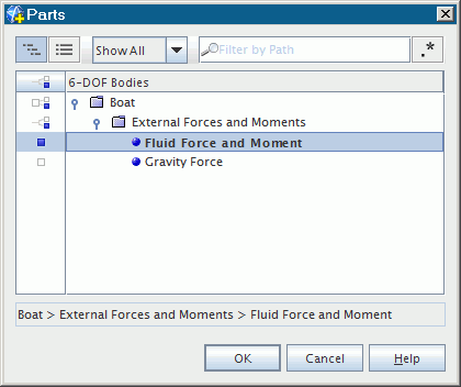

6. 选择 DFBI 2 > 零部件节点,然后将零部件设置为6自由度体 > 船 > 外力与力矩 > 流体力与力矩。

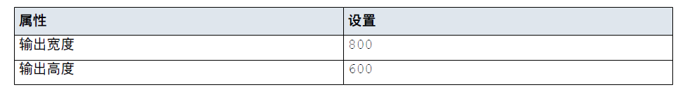

5. 选择更新 > 硬拷贝节点,并设置以下属性:
算例精选STAR-CCM+模拟船航行|DFBI:顶头波中的船的图21

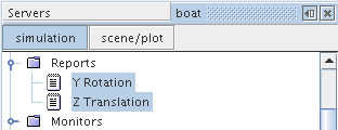

17.报告、监视和绘图
在本模拟中使用报告监视器绘制船体随着时间推移在入射波中的运动的动态响应图。
1. 右键单击报告节点,然后选择新报告 > DFBI > 6 自由度体平移。
一个名称为 6 自由度体平移 1 的节点出现在报告节点内。
2. 将 6 自由度体平移 1 节点重命名为 Z 轴向平移
3. 选择 Z 轴向平移节点,然后将方向设置为 [0.0, 0.0, 1.0]。
创建第二个报告以监视围绕 Y 轴的旋转角度。
4. 右键单击对象树中的报告节点,然后选择新报告 > DFBI > 6 自由度体方向。
5. 将 6 自由度体平移1节点重命名为Y轴向旋转
6. 选择 Y 轴向旋转节点,然后将角度报告选项设置为旋转Y轴。
算例精选STAR-CCM+模拟船航行|DFBI:顶头波中的船的图22

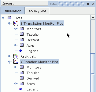

依据这些报告创建监视器和绘图。
7. 首先选择报告 > Y 轴旋转节点,然后在按下 Ctrl 键的同时,选择Z轴平移节点。
算例精选STAR-CCM+模拟船航行|DFBI:顶头波中的船的图23
8. 右键单击节点并选择选项根据报告创建监视器和绘图
根据报告创建绘图对话框随即出现。
9. 选择多绘图(每一个报告一个绘图)选项。
名称分别为 Z 轴向平移监视器绘图和 Y 轴向旋转监视器绘图的两个新节点出现在绘图节点下方。
算例精选STAR-CCM+模拟船航行|DFBI:顶头波中的船的图24
打开与这些节点对应的绘图进行预览。
为这些绘图提供数据的监视器的默认更新频率是每个迭代更新一次。由于本模拟是非稳态模拟,因此最好每个
时间步(而非每个迭代)更新监视器一次。
10.打开模拟树中的监视器节点,使用 Ctrl + 单击方法同时选择 Y 轴向旋转监视器和 Z 轴向平移监视器节点。
11.在属性窗口中,将触发器设置为时间步。

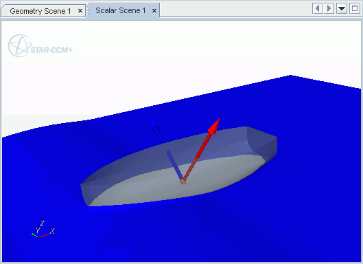

1. 要初始化,单击工具栏中的 (初始化求解)按钮或使用求解 > 初始化求解菜单项。
2. 选择标量场景1窗口以查看初始化结果。使用鼠标键按下图所示调整模型方向和尺寸。
算例精选STAR-CCM+模拟船航行|DFBI:顶头波中的船的图25
在运行过程中,作用于半个船体的力(红色)和力矩(蓝色)矢量会被显示出来。要显示作用于另一半船体的矢量,启用对称转换:
3. 选择 DFBI2节点,然后将转换设置为对称1。
力矢量(极矢量)镜像到对称平面上。力矩矢量(轴矢量)保持其幅值,但因反射而改变方向。要清除作用于体的力或力矩,取消选择 DFBI2节点属性中的适当框。为减少场景混乱,本次运行中仅查看作用于一半船体的力和力矩。

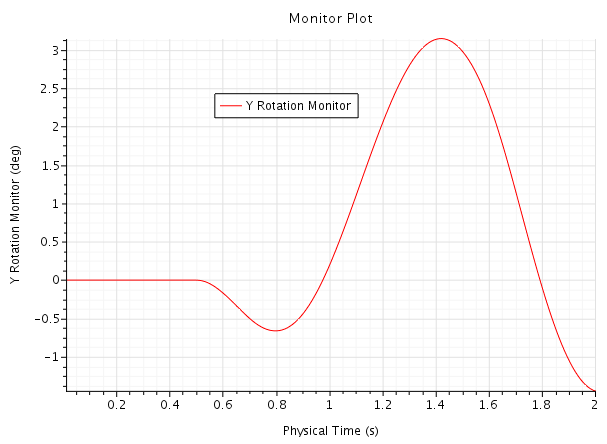

模拟结束时的 Y 轴向旋转监视器绘图如下所示。
算例精选STAR-CCM+模拟船航行|DFBI:顶头波中的船的图26

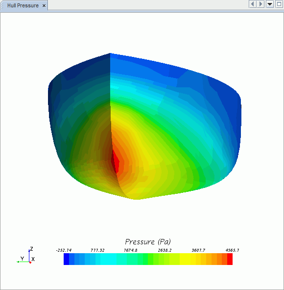

2.0s后船体上的压力分布被绘制在标量场景中。
1. 右键单击场景节点,然后从弹出菜单中选择新建场景 > 标量。
2. 将标量场景2节点重命名为 Hull Pressure(船体压力)
3. 选择场景 > Hull Pressure(船体压力) > 轮廓 1 节点,然后停用轮廓。
所有可见的轮廓均从船体压力屏幕中删除。
4. 选择 Hull Pressure(船体压力) > 标量 1 > 零部件节点,然后单击零部件属性的右侧。
5. 在出现的对话框中,展开区域和Region_1 节点。选择船体节点,然后单击确定。
6. 选择 Hull Pressure(船体压力) > 标量 1 > 标量场节点,然后将函数设为压力。
7. 选择 Hull Pressure(船体压力) > 标量 1 节点,然后将轮廓样式设为平滑填充。
8. 展开专家属性,然后将转换设置为对称 1。
使用鼠标控制钮按需要缩放场景和调整方向。船头的细节图如下所示。
