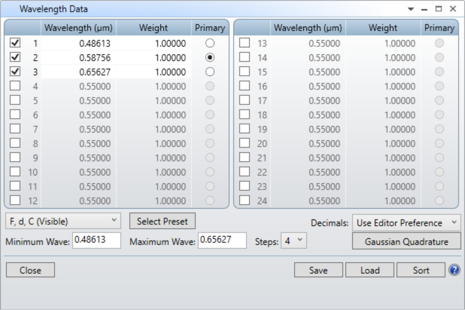

如果你要手动输入而不是加载附件,你要先把OpticStudio设置为序列模式,然后设置System...General...Units...Lens Units为“毫米”。接下来,你要设置波长(在系统部分找到)为“F, d, C(可见)”,如下所示:

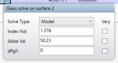

要设置这些材料参数,你需要右键单击玻璃单元格,从下拉列表中选择“模型”作为解决类型,然后输入值。

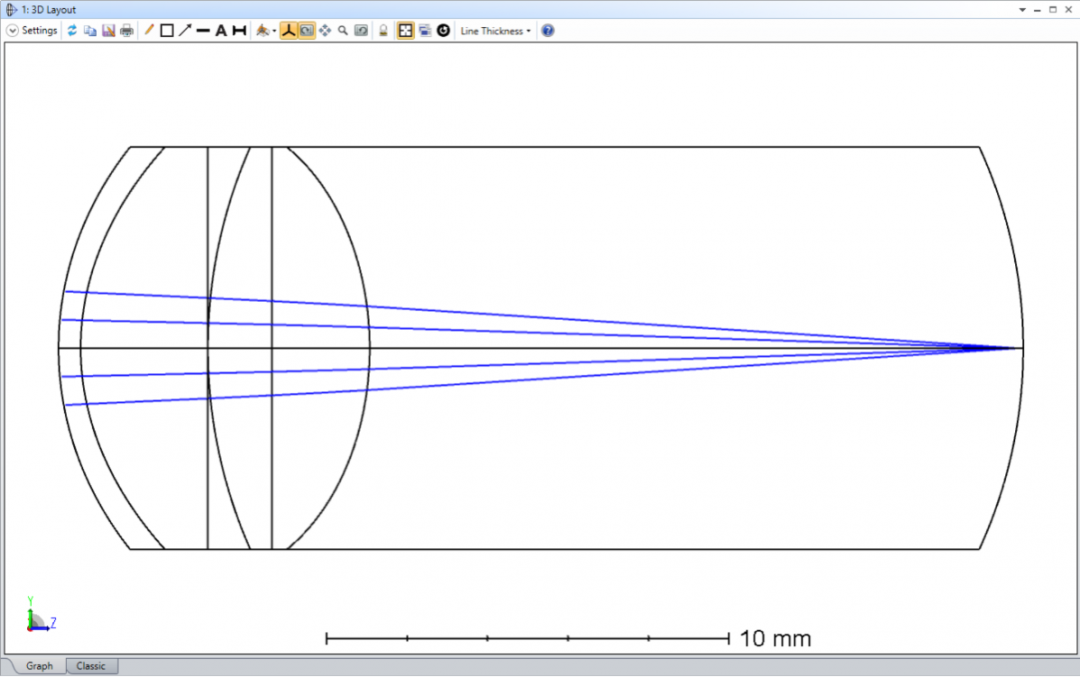

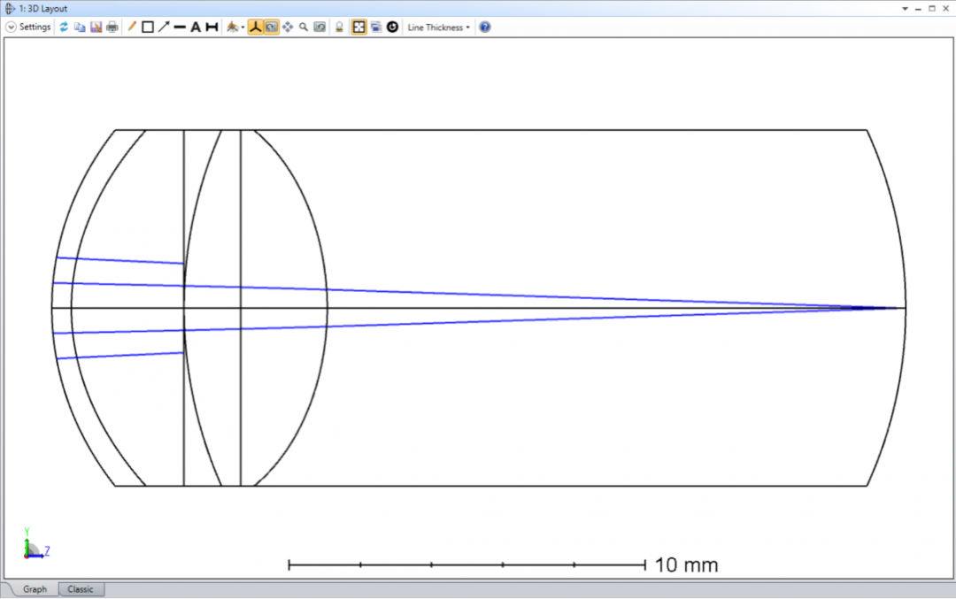

快速检查一下系统的3D布局(第一个表面被设置为表面2,而不是默认的表面0),显示出有些东西不是很正确:
Ansys Zemax | 如何在 OpticStudio 中模拟人眼的图5

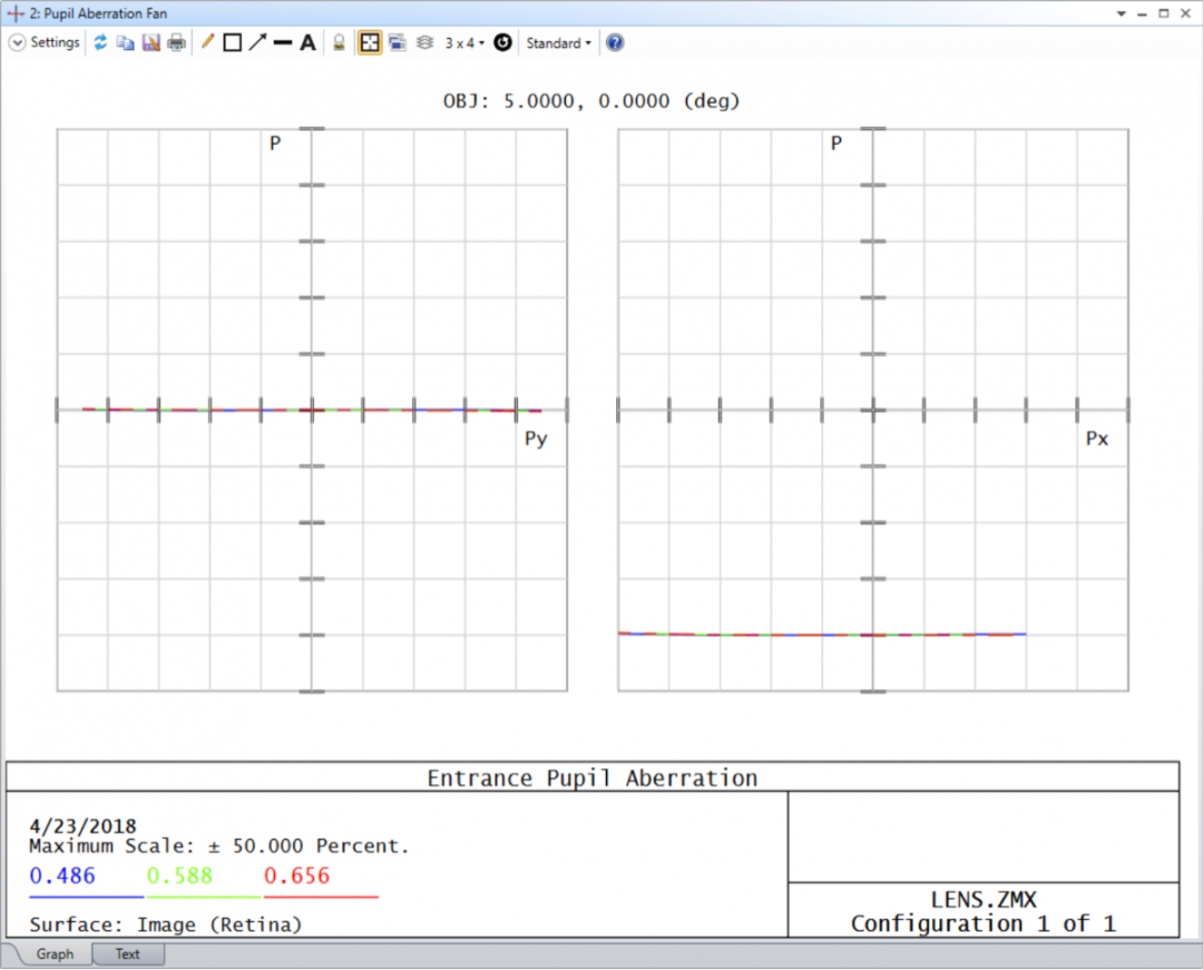

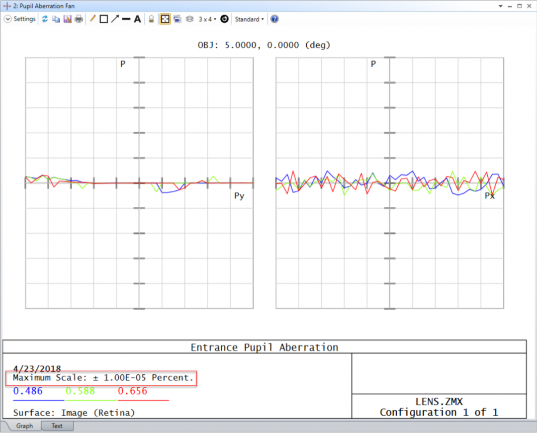

在布局图中,顶部和底部的边缘光线被瞳孔切断。这是不可能的,特别是当我们选择系统的光圈类型为Float By Stop Size:根据定义,顶部和底部边缘光线应该成功地通过瞳孔。我们的光瞳有些问题。当我们的瞳孔不可信时,我们会检查Pupil Aberration Fan(这是一个分析工具,可以在Analyze Tab...Aberrations...Pupil Aberration下找到)。我们系统的光瞳像差光扇图是这样的:
Ansys Zemax | 如何在 OpticStudio 中模拟人眼的图6
光瞳像差光扇图告诉我们在负X轴方向上有40%的瞳孔像差。这是由于OpticStudio将光线瞄准(非偏心的)近轴入瞳造成的。记住,我们让瞳孔偏离0.5mm,这是瞳孔半直径的40%,在x轴的负方向。

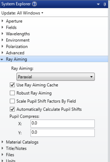

幸运的是,OpticStudio有一个简单的解决方法:光线瞄准(Ray Aiming),前往System Explorer...Ray Aiming,设置光线瞄准为Paraxial,如下图所示:
Ansys Zemax | 如何在 OpticStudio 中模拟人眼的图7
点击OK按钮,现在我们看到光瞳像差被消除了:
Ansys Zemax | 如何在 OpticStudio 中模拟人眼的图8

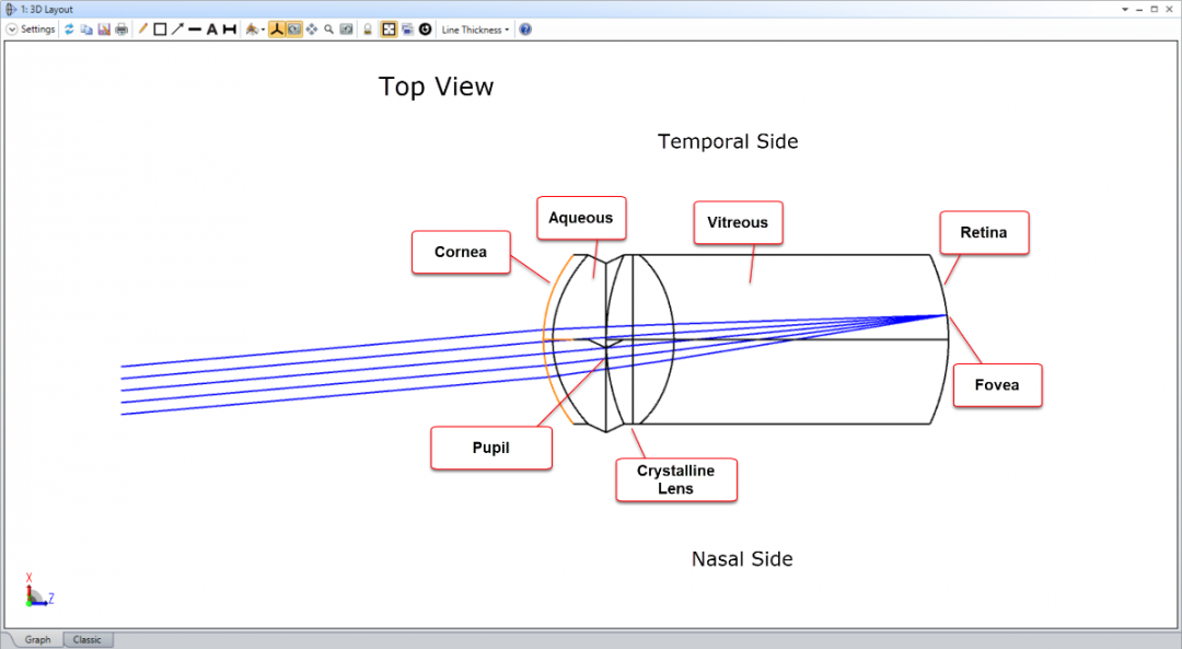

3D布局显示了成功通过偏心瞳孔的上、下边缘光线:
Ansys Zemax | 如何在 OpticStudio 中模拟人眼的图9

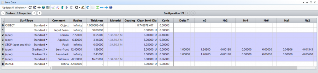

这是Liou & Brennan(1997)的眼睛模型。此时,你的镜头数据编辑器应该是这样的:Ansys Zemax | 如何在 OpticStudio 中模拟人眼的图10
更改3D布局图的设置让Z旋转=90,并设置它第一表面为表面1(输入光束),你会看到自顶向下的模型,包括补偿瞳孔和离轴视场(我在下图模型的各个部分添加了一些注释标签):
Ansys Zemax | 如何在 OpticStudio 中模拟人眼的图11

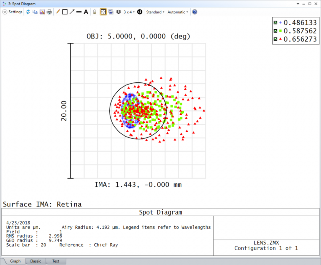

为了分析这个镜头,让我们先看点列图。从Analyze Tab...Rays and Spot下拉打开标准点图:
Ansys Zemax | 如何在 OpticStudio 中模拟人眼的图12

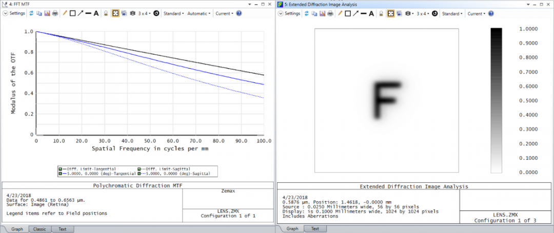

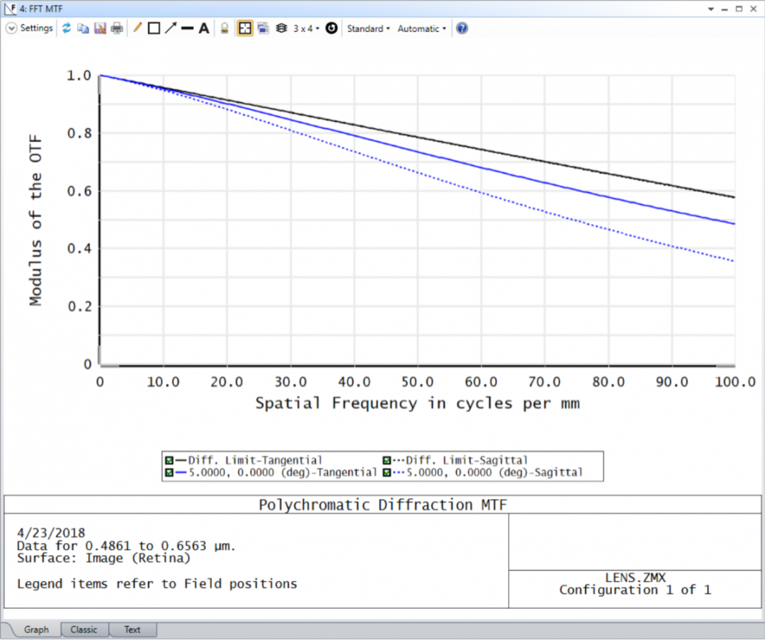

接下来检查FFT MTF:
Ansys Zemax | 如何在 OpticStudio 中模拟人眼的图13
注意,我选择的最大频率为100 lp/mm。这相当于5 um的单点分辨率,与20/20斯内伦视力检测表要求的分辨率非常接近。你可以看到,这个模型应该能产生分辨率高达100 lp/mm的图像,因此是一个20/20人眼的好模型。

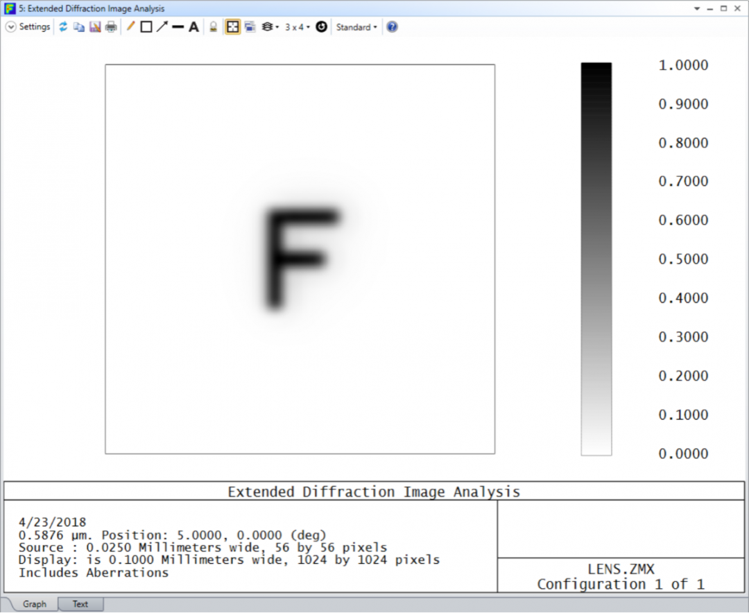

最后,为了更好地了解这个“病人”的视力,我们将检查衍射图像分析。衍射图像分析特征与几何图像分析特征相似,只是使用了复杂的系统光学传递函数(OTF)来计算图像外观。该方法考虑了实际光学系统的有限通带和其他衍射效应对成像的影响。

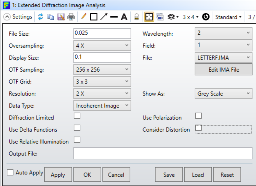

为此,我们将其设置为以20/20斯内伦视力检测表对应的大小来成像字母“F”。前往Analyze Ribbon...Extended Scene Analysis...Extended Diffraction Image Analysis,点击Settings,设置值如下图所示:
Ansys Zemax | 如何在 OpticStudio 中模拟人眼的图14
这是衍射图像分析图:
Ansys Zemax | 如何在 OpticStudio 中模拟人眼的图15

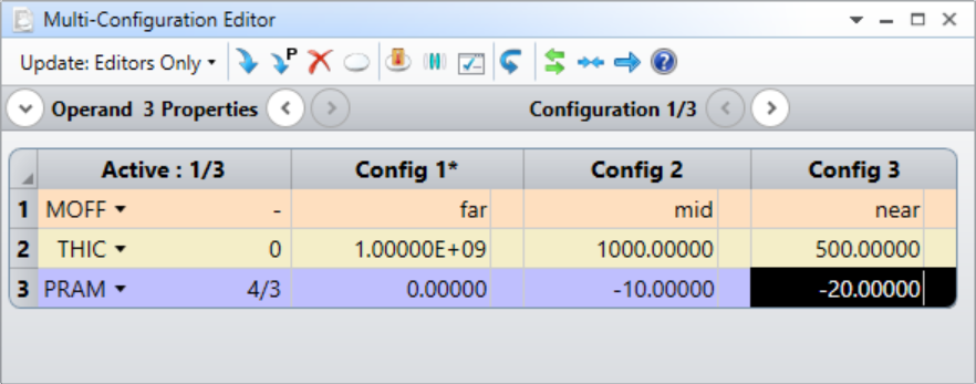

现在让我们添加一些新的配置。打开多重结构编辑器(MCE),并按Ctrl-Shift-Insert两次,或按MCE工具栏中的Insert Configuration按钮。我们需要两个额外的多重结构操作数,所以现在按两次Insert。现在MCE中应该有九个空格。

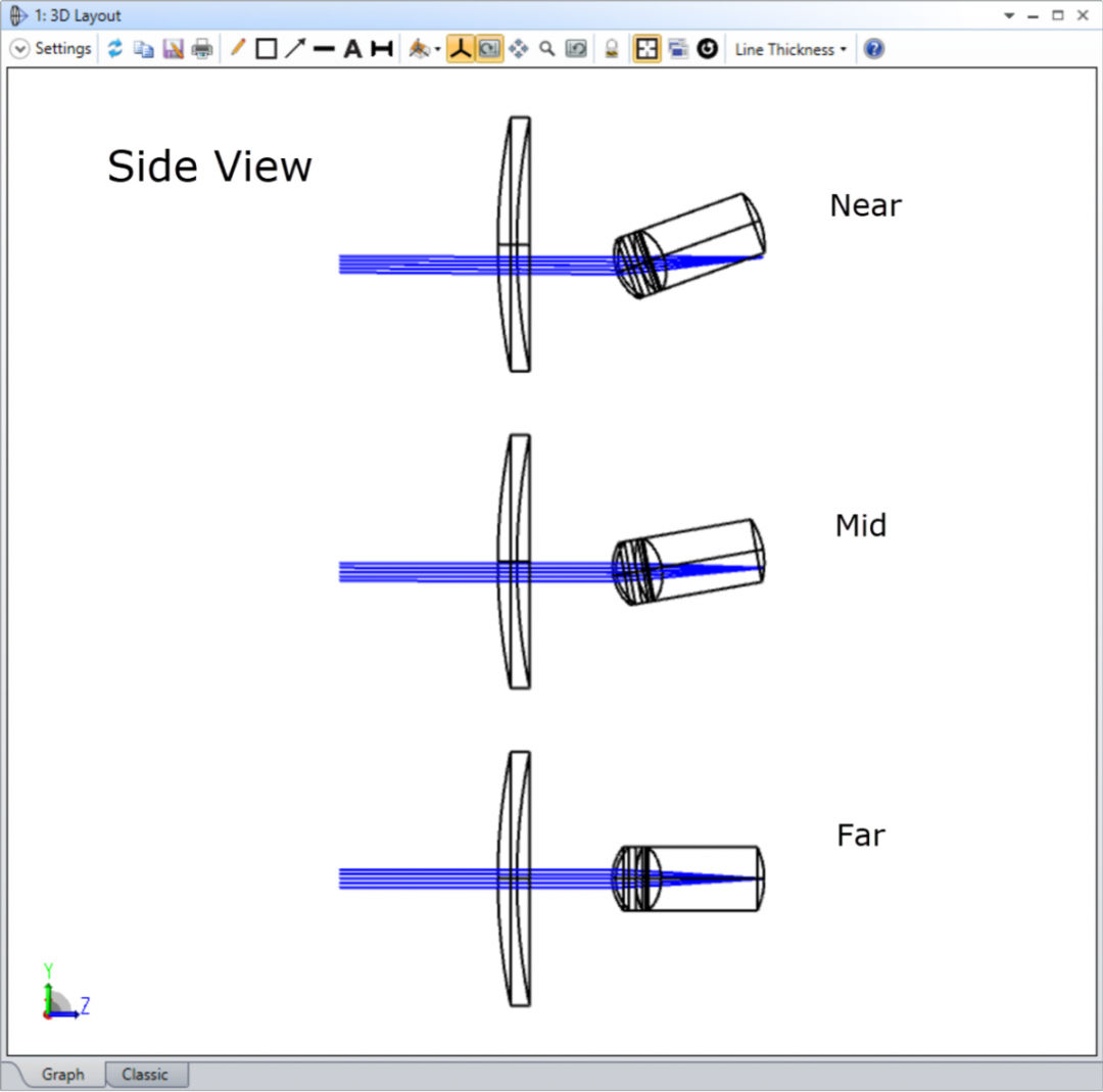

我们要做的第一个结构是眼睛通过晶状体直视远处的物体。第二种配置将代表眼睛通过透镜稍微向下看,观察一个中距离物体。最后,第三个配置将代表眼睛向下看,观察一个非常近的物体。改变对象的距离是用一个THIC操作数(改变Surface 0的厚度)来处理的,改变眼睛的上下角度是通过改变Surface 4(坐标中断面)的Tilt About X(参数3)来处理的。下表列出应如何填写MCE:
Ansys Zemax | 如何在 OpticStudio 中模拟人眼的图16
我们现在有了一个镜片和一个眼球,我们设置了眼球,使它以一种现实的方式旋转。还有一个小步骤可以帮助我们更容易理解布局图:我们需要将全局坐标参考面设置为镜头数据编辑器(LDE)中的坐标间断之前的一个。这里的想法是,在我们的坐标间断面(曲面4)之后的曲面将相对于坐标中断之前的曲面倾斜一些。
当我们制作布局图时,我们希望在图中显示眼球旋转时,眼镜镜片保持在原位(而不是当眼镜围绕着眼睛移动时,眼球保持在原位)。为了确保这一点,我们转到System Explorer...Aperture,并将全局坐标参考面设置为4之前的任何面(如表面1)。
快速检查3D布局(第一个表面设置为1;旋转X、旋转Y和旋转Z的值设置为0;配置设置为All;和Y补偿设置为-50)表示有些东西不太正确:
Ansys Zemax | 如何在 OpticStudio 中模拟人眼的图17

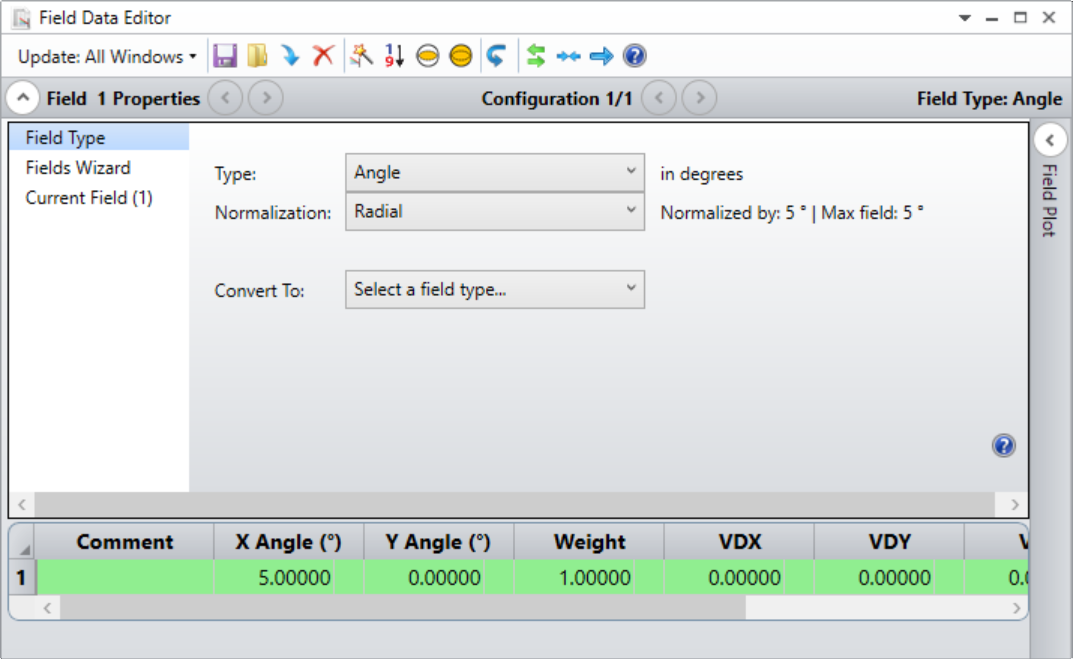

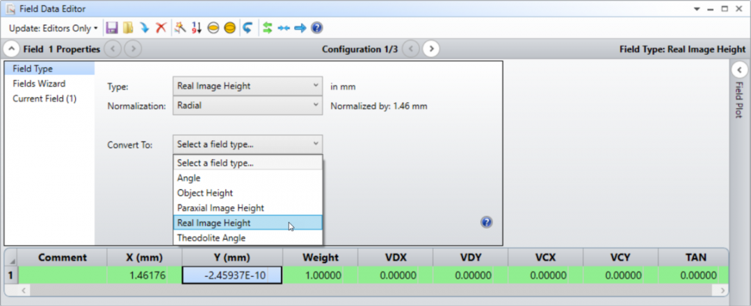

问题是当我们的眼睛模型向下旋转时,它并不是真的向下“看”。这是因为视场值在眼睛旋转时保持不变,我们想要的是视场改变,以便聚焦的光束总是击中视网膜的同一部分(视网膜上的这个焦点被称为中央凹)。所以我们真正想保持不变的是像高,而不是视场角。为了做到这一点,我们要将视场类型从角度(Deg)更改为真实像高。
为了转换为真实像高视场定义,我们可以检查主光线的坐标,并手动将该值输入到视场数据编辑器中。但是,我们也可以使用视场转换工具。要做到这一点,从System Explorer...Fields...Open Field Data Editor打开“视场数据编辑器”,导航到“视场属性”中的“视场类型”选项卡。然后,在转换到下拉框中选择真实像高:
Ansys Zemax | 如何在 OpticStudio 中模拟人眼的图18
这将转换我们的视场类型,以便它根据实际像高定义。如果需要的话,我们可以把这些值四舍五入。通过这样设置我们的视场数据,我们将保证无论我们选择哪种配置,主光线将在X = 1.462mm, Y = 0.0处与像面相交(即视网膜)。这是一个很好的仿真情况,无论人眼旋转到哪里,视场中心总是在视网膜上的同一个精确点(中央凹)。
以下是一个3D布局图,从侧视图显示了系统的3种配置(远、中、近对象距离):
Ansys Zemax | 如何在 OpticStudio 中模拟人眼的图19

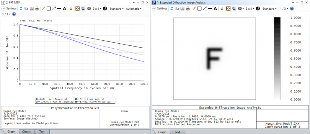

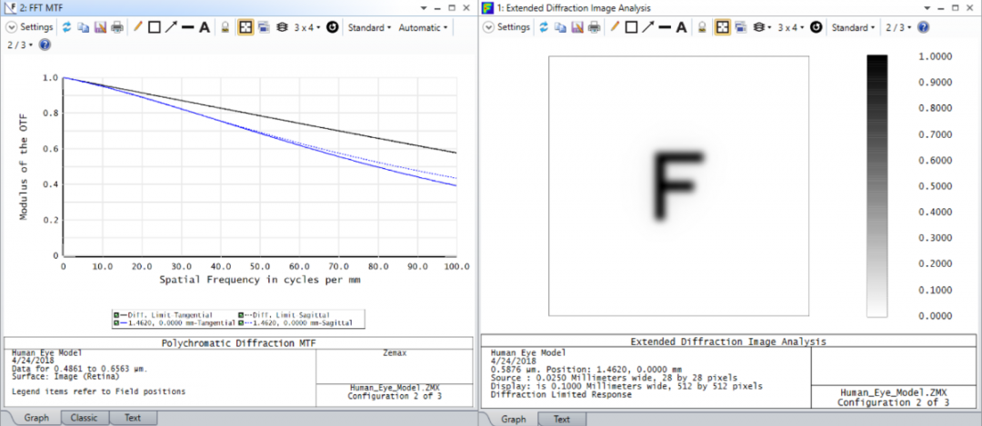

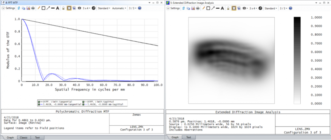

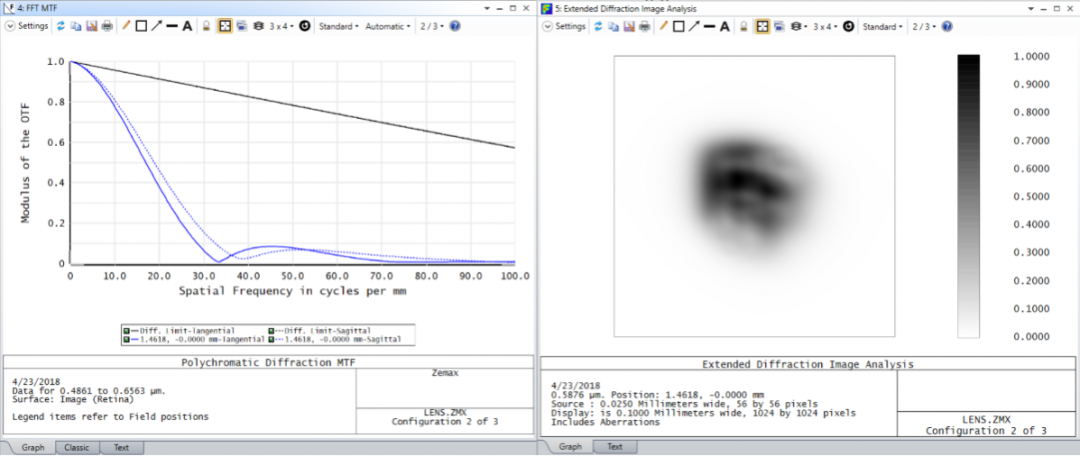

我们系统的三种结构的MTF曲线和衍射图像从远到近依次如下所示:
Ansys Zemax | 如何在 OpticStudio 中模拟人眼的图20
Ansys Zemax | 如何在 OpticStudio 中模拟人眼的图21
Ansys Zemax | 如何在 OpticStudio 中模拟人眼的图22
请注意,由于我们的模型没有包括通过晶状体的调节(以适应从远到近的物体距离的变化),系统在中距离和近的物体上显示出非常差的性能,就像我们预期的老花眼患者一样。

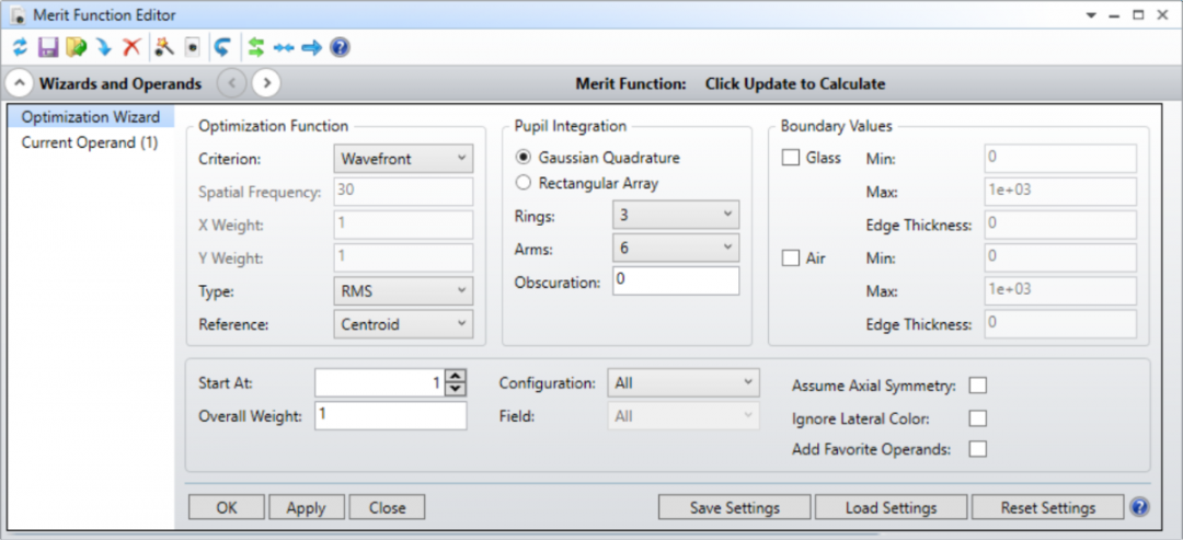

在优化镜片形状之前,我们需要建立一个评价函数。在Optimize Tab...Optimization Wizard的优化函数编辑器(MFE),将优化函数和参考值设置为“RMS”、“波前”和“质心”。设置瞳孔积分方法为“高斯求积”,选择6环12臂;我们需要高采样,因为我们预计波前形状是高度复杂的,基于PAL表面轮廓自由度的数目。请注意,假设轴对称框没有选中,我们将保持默认:
Ansys Zemax | 如何在 OpticStudio 中模拟人眼的图23
点击“OK”,OpticStudio会自动为我们生成几百个优化操作数。
