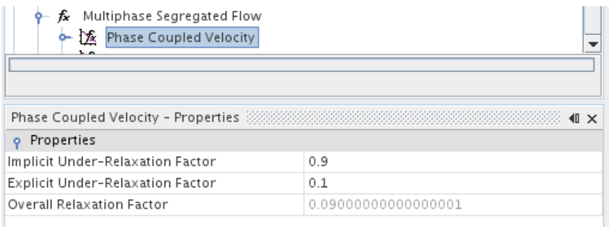

1. 由于相间相互作用增加了求解器的复杂性,欧拉多相计算所需的解算器下松弛因子(URF)小于单相计算中使用的松弛因子(URF)。一组典型的下松弛因子可能是:
  • 压力和体积分数:0.1
  • 速度、湍流和温度:0.3
  • 其他:0.5
用户可以自行微调这些参数,以获得最优收敛性。如果有必要的话,可以降低一个数量级。上述的这些松弛因子都是ORF(Overall Relaxation factors),对于相耦合速度、体积分数等等这些的ORF是ERF(Explicit Relaxation Factor)和IRF(Implicit Relaxation Factor)的乘积。一般来说减少ERF来降低ORF。

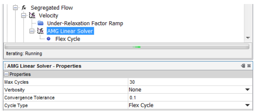

2. 对于AMG求解器,压力使用F循环,其他使用V循环。将AMG求解器对压力和体积分数的收敛容差设定在1.0e-4。默认情况下最大循环数为30个,但如果需要可以增加。

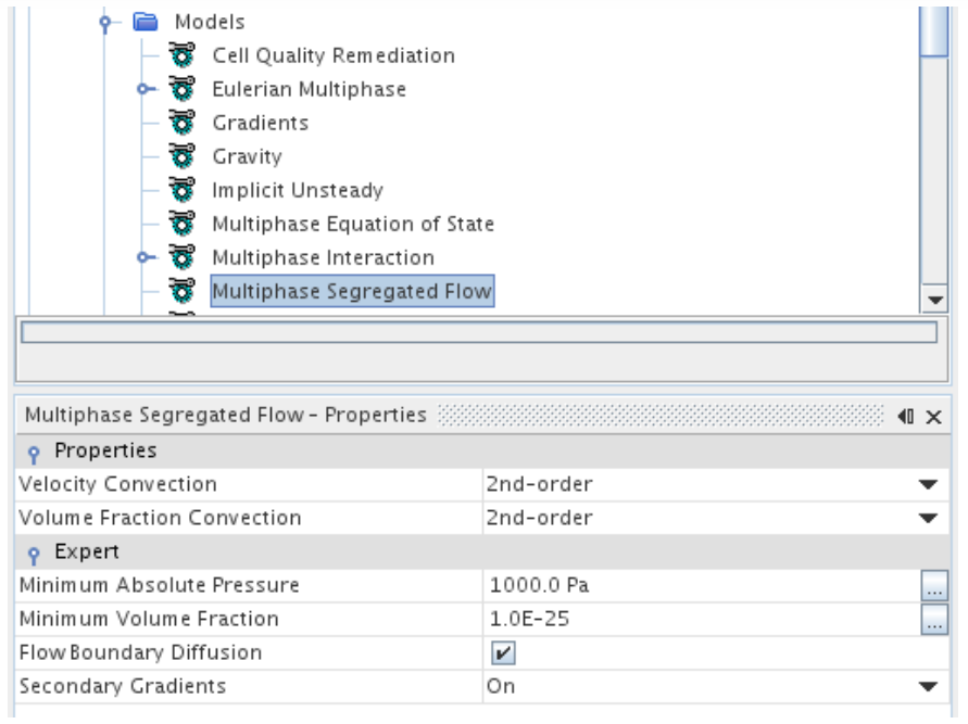

3. 连续体>参考值>参考密度 设置为等于连续相密度
4. 确定重力方向指向正确。
5. 建议最小的体积分数为零,但是您也可以使用一个小的非零值,比如1.0e-25。
