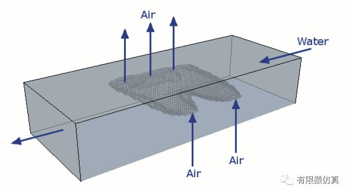

本案例演示如何在 STAR-CCM+中对具有排气边界的欧拉多相湍流进行建模。它模拟了一个简单曝气池,空气通过池底部的两个气体喷射器进入池内,然后通过顶部的表面脱离。在此模拟中使用的几何如下所示:
STAR-CCM+喷射器案例:气体从水中穿过的图1

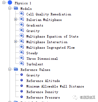

(1)本案例流体是层流。在此模拟中,主要现象是离散空气欧拉相与流体欧拉相的相互作用。本案例物理连续体的设置如下:
STAR-CCM+喷射器案例:气体从水中穿过的图2

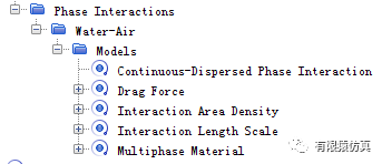

(3)定义相间相互作用。选择与每相关联的模型。定义空气和水之间的相互作用。水相指定为连续相,而空气相指定为离散相。右键点击Models >Multiphase Interaction > Phase Interactions,新建一个相间相互作用,并选择相应的物理模型,如下:
STAR-CCM+喷射器案例:气体从水中穿过的图5

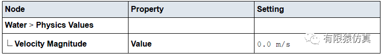

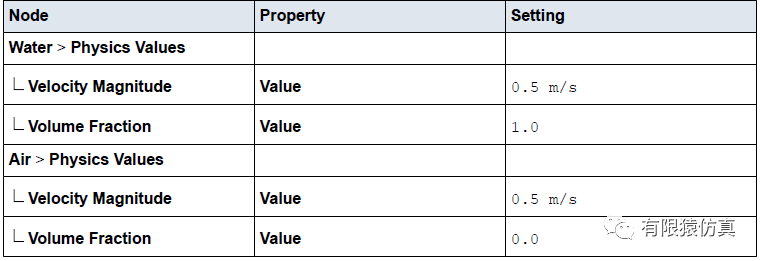

(4)设定初始条件和基准值:在Physics1 > Models > Eulerian Multiphase > Eulerian Phases 节点,设置如下:

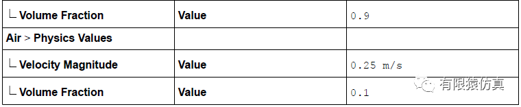

点击Gas Inlet > PhaseConditions节点,设置如下表:
STAR-CCM+喷射器案例:气体从水中穿过的图6
STAR-CCM+喷射器案例:气体从水中穿过的图7

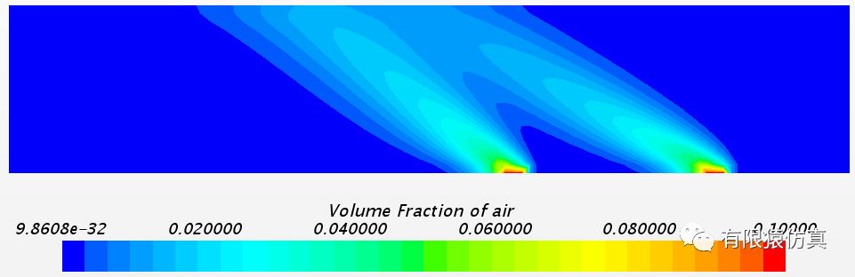

STAR-CCM+喷射器案例:气体从水中穿过的图9
空气相体积分数

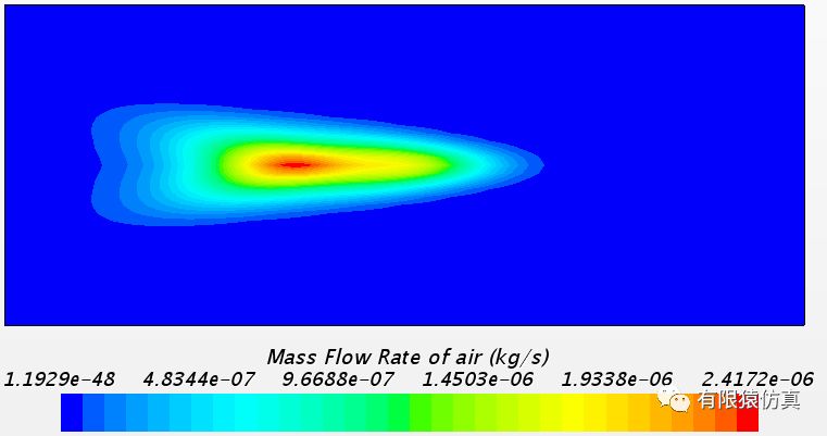

STAR-CCM+喷射器案例:气体从水中穿过的图10
出口空气质量流率
