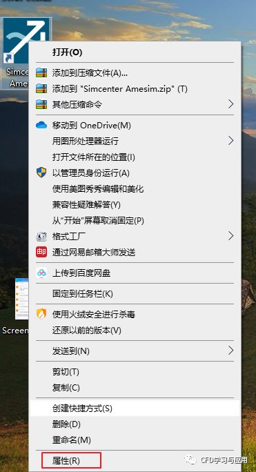

方法2:通过改变快捷键属性设置具体步骤如下:
步骤1:右击桌面软件启动快捷键,单击【属性】
Amesim模型库在哪?如何设置中文界面及添加所有模型库的图2
步骤2:在【快捷方式】选项卡内,将【目标】定位为方法1中软件中文启动快捷键,如下图所示
Amesim模型库在哪?如何设置中文界面及添加所有模型库的图3
