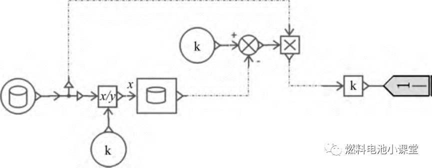

使用AMESim中的信号控制元件库建立的电堆产热模型如图2所示。其中,输入为燃料电池的负载电流,输出热效率Qheat
基于AMESim的PEMFC冷却系统建模与控制研究的图3
图2 电堆产热模型

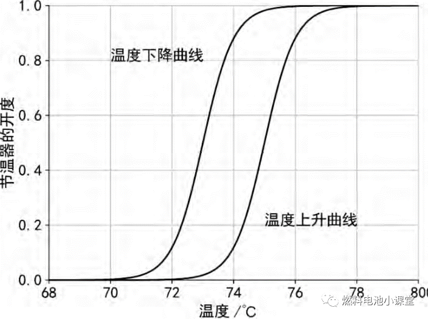

传统的冷却系统采用节温器控制大小循环的开度。节温器多采用石蜡为感温材料,温度低时石蜡为固态,当冷却液温度逐渐上升达到节温器阈值时,石蜡逐渐膨胀使节温器开启,冷却液进入大循环开始散热。但节温器的开启和关闭均存在一定的迟滞现象。如图3所示。同时,节温器对大小循环的流量控制是粗略的,不能精确地控制冷却液的流量分配。因此, 本研究中使用电子三通阀代替传统节温器控制冷却回路中大小循环的开度大小。电子三通阀能够由电子信号控制开度的大小,具有动作灵敏,调节精度高的优点,便于根据实际需要控制冷却回路中大小循环的冷却液流量分配。

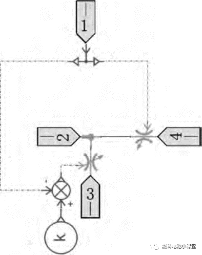

AMESim中仅提供了传统节温器的模型,未提供电子三通阀模型。本文使用AMESim中的热液组件库,信号与控制库建立电子三通阀的模型,如图4所示。其中2号口是冷却液总流量的入口,3号口是进入小循环的流量,4号口是进入大循环的流量,1号口是控制电子三通阀的信号入口,控制信号的范围为0~1,用于直接控制进入大循环的流量。
基于AMESim的PEMFC冷却系统建模与控制研究的图7
图3 节温器的迟滞现象
基于AMESim的PEMFC冷却系统建模与控制研究的图8
图4 电子三通阀模型

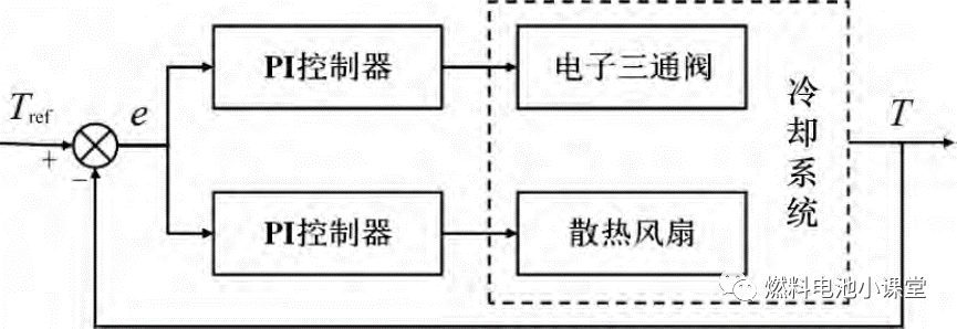

实际应用中,由于系统中往往存在噪声,而微分环节对噪声非常敏感,容易放大噪声的影响,导致系统失控。因此,本文选用PI控制器对控制对象进行控制。由于冷却系统中存在两个控制对象,而PI控制通常适用于单输入单输出的情况,因此需要针对电子三通阀和散热风扇分别设计双PI控制器,如图6所示。
基于AMESim的PEMFC冷却系统建模与控制研究的图17
图6 双PI控制器原理

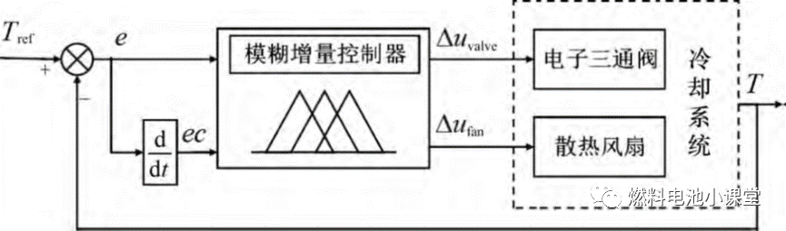

模糊控制是一种智能控制方法,能够充分利用人类专家经验制定推理规则。相比传统控制方法,模糊控制具有更佳的控制性能,非常适用于非线性,大滞后对象的控制。同时,模糊控制器可以用于多输入输出问题。本文将模糊控制用于冷却系统的控制,和PI控制相比,只需设计1个模糊控制器即可得到2个输出,实现对电子三通阀和散热风扇的协同控制。在制定推理规则时,由于充分借鉴了实际操作经验,有助于降低两者之间的耦合性。

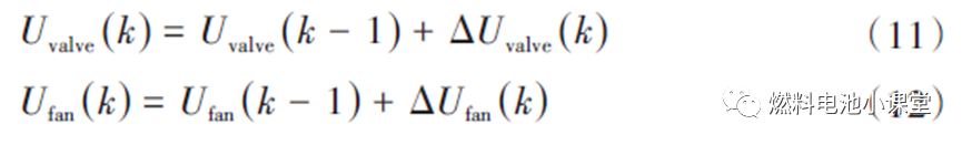

本文设计了一个二维二输出的模糊增量控制器,如图7所示。其中输入为温度的误差e和温度误差的变化率ec,输出为电子三通阀的开度增量△Uvalve和散热风扇的转速分别可表示为:
基于AMESim的PEMFC冷却系统建模与控制研究的图18
基于AMESim的PEMFC冷却系统建模与控制研究的图19
图7 模糊增量协同控制结构

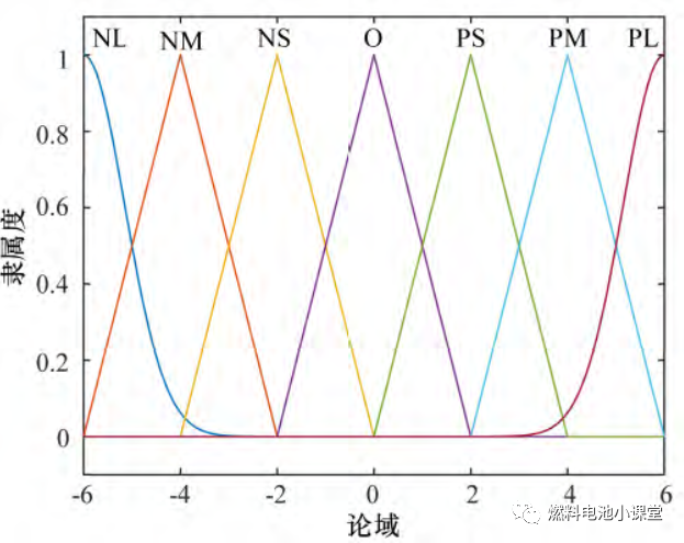

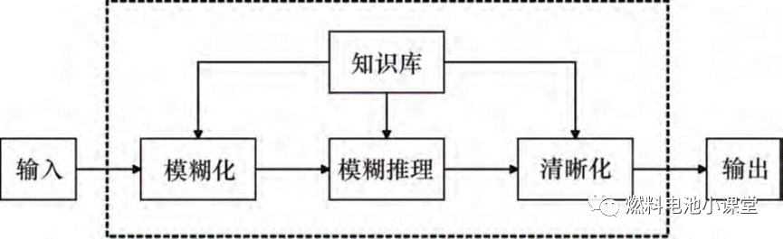

模糊控制的过程一般由4个部分组成:知识库,模糊化,模糊推理和清晰化,如图8所示。首先取误差e、误差变化率ec、电子三通阀开度增量△Uvalve和散热风扇转速信号增量△Ufan的论域为[-6,6],并将论域划分为7个模糊子集{负大,负中,负小,零,正小,正中,正大},用符号可表示为{NL,NM,NS,O,PS,PM,PL}。隶属函数选用高斯型隶属函数和三角形隶属函数,如图9所示。模糊规则具有下面的形式:
基于AMESim的PEMFC冷却系统建模与控制研究的图20
基于AMESim的PEMFC冷却系统建模与控制研究的图21
图8 模糊控制基本原理

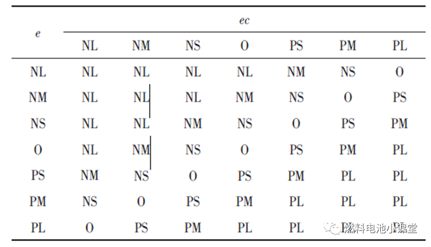

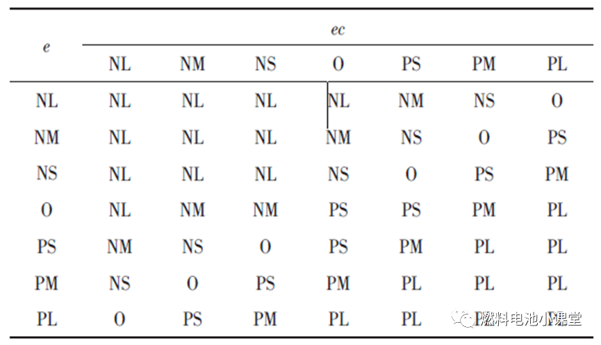

根据经验制定模糊规则并根据实际效果反复调整,得到两张模糊规则表(表1~2),其中每张表均包含49条模糊规则。
基于AMESim的PEMFC冷却系统建模与控制研究的图22
图9 输入输出的隶属函数
表1 电子三通阀的模糊控制规则表
基于AMESim的PEMFC冷却系统建模与控制研究的图23
表2 散热风扇信号的模糊控制规则表
基于AMESim的PEMFC冷却系统建模与控制研究的图24

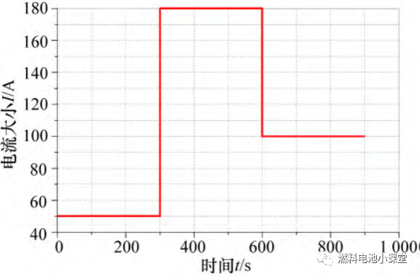

本文以电堆入口冷却液的温度为控制目标,需将其温度控制在68℃附近。设置初始温度为25℃,保持循环水泵为固定转速3000r/min,同时设置电子三通阀的初始开度为0,散热风扇初始转速为0.由于负载电流变化后,电堆发热量随之改变,为比较模糊增量控制器和双PI控制器的效果,设计如图10所示的阶跃电流作为扰动,并进行联合仿真分析。
基于AMESim的PEMFC冷却系统建模与控制研究的图25
图10 阶跃负载电流

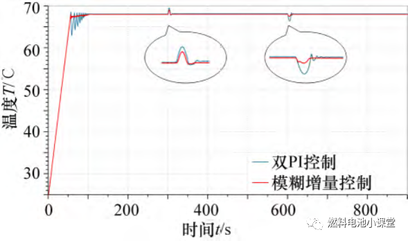

模糊增量控制和双PI控制的仿真结果如图11所示。由仿真结果可以看出,在温升阶段,模糊增量控制的温度波动比双PI控制更小,能够更平稳地到达设定温度。在温度到达设定温度后,当施加较大的阶跃电流扰动时,模糊增量控制下系统的超调量更小,且能够更快地进入稳态。
基于AMESim的PEMFC冷却系统建模与控制研究的图26
图11 双PI控制和模糊控制的温度对比

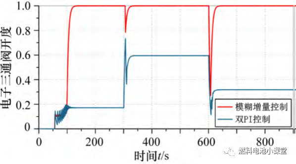

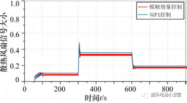

整个仿真运行过程中,控制量(三通阀开度和散热风扇信号大小)随时间的变化曲线如图12~13所示。在电子三通阀初始开度均为0的情况下,模糊控制下三通阀的整体开度保持在较高的水平,而双PI控制下三通阀的开度和负载电流的变化趋势相同,基本处于较低开度。这是因为模糊控制能够适应更多的工况变化,而双PI控制难以满足各种工况条件下的控制要求,且双PI控制器调参较为困难。在散热风扇初始信号为0的情况下,模糊控制下风扇的整体转速要低于双PI控制下的转速,这是因为模糊控制下三通阀开度更大,进入大循环的冷却液流量更多。考虑到实际运行中,散热风扇是典型的耗能元件,其消耗的电功率与转速大小呈正相关,因此,模糊控制下散热风扇能够更加节省电能,有助于较少冷却系统的寄生功率。
基于AMESim的PEMFC冷却系统建模与控制研究的图27
图12 双PI控制和模糊控制的三通阀开度对比
基于AMESim的PEMFC冷却系统建模与控制研究的图28
图13 双PI控制和模糊控制的散热风扇信号对比
