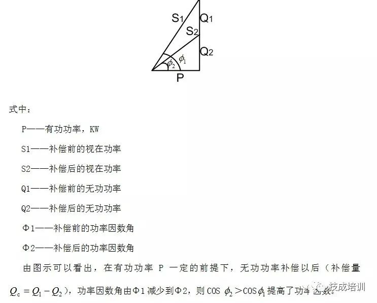

电感负载中电流IL滞后电压90°,而纯电容的电流Ic则超前电压90°。电容中的电流与电感中的电流相位相差180°,可以相互抵消。
电力系统中的负载大部分是感性负载,因此总电流I将滞后电压一个角度Φ1,如果将并联电容器与负载并联,这时I′=I+IC,电容器的电流将抵消一部分电感电流,从而使总电流从I降低到I′,相位角由Φ1减少为Φ2,可以提高功率因数,无功就地平衡掉。

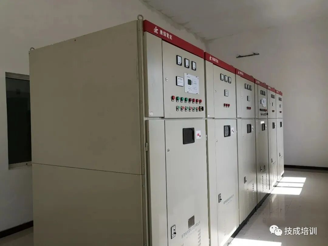

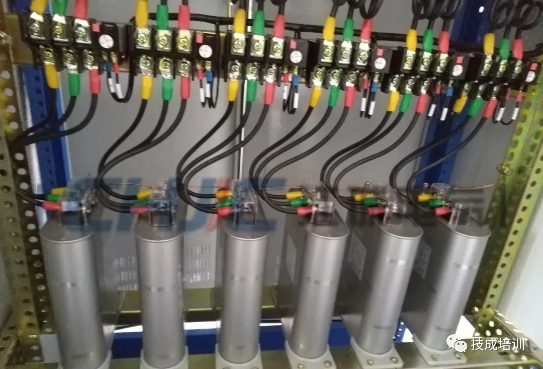

1)个别补偿个别补偿就是对单台用电设备所需的无功就近补偿的办法,把电容器直接接到单台用电设备的同一个电气回路,用同一台开关控制,同时投运或断开。这种补偿方法的效果最好,电容器靠近用电设备,就地平衡无功电流,可避免无负荷时的过补偿,使供电质量得到保证。这种补偿方式常用于高低压电动机等用电设备。但这种补偿方式在用户设备非连续运转时,电容器利用率低,不能充分发挥其补偿效益。

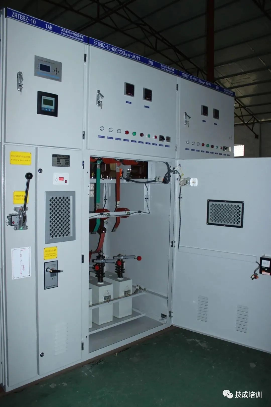

2)分散补偿分散补偿是将电容器分组安装在车间配电室或变电所各分路的出线上,它可与根据系统负荷的变化投入或切除电容器组,补偿效果也比较好。但造价相对较
高。
3)集中补偿集中补偿是所电容器组集中安装在变电所的一次或二次侧的母线上。这种补偿方式安装简单,运行可靠,但补偿效果较前两种补偿方式差,造价也相对较高。

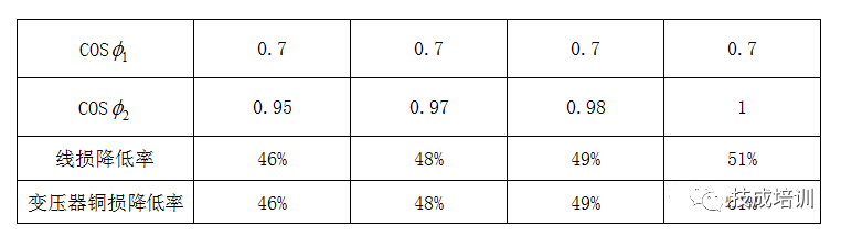

2) 降低输电线路及变压器的损耗合理的补偿可以有效的降低系统电流,以系统自然功率0.7为例,如通过补偿装置将系统功率因数提高到接近1的水平,系统电流将下降30%左右,即线路和变压器的损耗可降为P=I2R=(1-30%)2R=0.49R,即线路和变压器损耗可降低51%。
用电企业的自然功率因数一般在0.7左右,功率因数从0.7提高到0.95以上线损降低率和变压器的铜损降低率如下表:
降低线路及变压器损耗,节约有功电度,是重要的节能措施。如在石油行业中,线路比较长,而且比较复杂,那么可以通过增加无功补偿设备来降低运行电流,从而降低线路损耗,节约有功电度,节能效果明显。

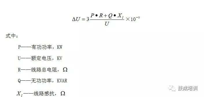

4) 改善电压质量由于系统存在的大量感性负载将造成供电线路压降,尤其在供电线路末端更为严重,通过合理的补偿可以有效的缓解线路压降,改善电能质量。
由于系统的感抗远远大于阻抗,从上式中可以看到,无功的变化会引起电压产生很大的变化。当线路中,无功功率Q减小以后,电压损失也就减少了。
对于供电线路末端电压一般较低,可通过增加无功补偿装置来提升线路末端电压,使用时设备安全可靠运行。
