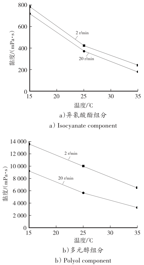

对于双组分聚氨酯灌封胶而言,通常客户推荐的施工温度为(25±10)℃。本文研究了不同温度、不同转速下双组分灌封胶的黏度以及双组分混合后黏度的变化,结果如图1所示。
新能源汽车动力电池用双组分聚氨酯灌封胶应用研究的图1
图1 双组分灌封胶的异氰酸酯组分、多元醇组分不同温度和转速下的黏度曲线图
由图 1 可知:双组分灌封胶的异氰酸酯组分和多元醇组分20 r/min转速下的黏度均低于2 r/min转速下的黏度,说明双组分聚氨酯灌封胶具有优异的操作性能;另一方面,随着温度升高,20 r/min 转速下黏度与 2 r/min 转速下黏度的比值越来越小。对于异氰酸酯组分而言,在不同温度下,20 r/min转速与 2 r/min 转速下黏度的比值分别为 0.92、0.88 和 0.76;对于多元醇组分而言,不同温度下黏度比值分别为 0.68、0.57 和 0.51。这个结果说明,温度越高, 双组分灌封胶的可操作性越好。
异氰酸酯组分为均匀的多苯基多亚甲基多异氰酸酯液体,其剪切变稀现象不显著,因而不同转速下黏度差异较小。多元醇组分中含有大量悬浮导热填料,高剪切作用下固体颗粒团簇被破坏,因而呈现出更低的黏度比值,并且随着温度升高,高剪切对流体结构的破坏越明显。

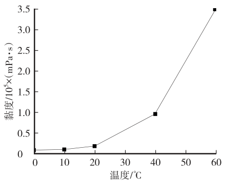

通常双组分聚氨酯胶混合后黏度翻倍的时间 定义为可操作时间,测试结果如图2所示。
由图 2 可知:双组分聚氨酯胶 25 ℃的混合黏度为 3 200 mPa·s,10 min 时黏度增加到 5 350 mPa·s, 20 min 时黏度增加到 12 350 mPa·s,可操作时间为 12 min左右。这是因为双组分灌封胶混合后,初始阶段放热不明显,体系温度较低,因而异氰酸酯组分和多元醇组分交联速度低,黏度增加缓慢;30 min后由于放热显著积累,多元醇组分和异氰酸酯组分反应速度加快,交联程度增加,因而体系黏度迅速增加。
新能源汽车动力电池用双组分聚氨酯灌封胶应用研究的图2
图2 双组分灌封胶混合后黏度随时间变化图
然而,在实际灌封过程中,混合时间超过20 min 后,双组分聚氨酯灌封胶的交联程度已显著增加,此时施工容易带入气泡,影响灌封件导热、强度等性能,从而影响电池性能。另外,胶体内未溢出的气泡受后续灌封胶释放热量的影响,有可能产生炸胶、鼓泡的现象。因此,为了保证灌封胶的优异性能,通常在黏度较低的状态下进行灌封操作。

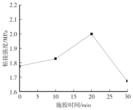

双组分灌封胶施胶过程中,混合后越早施胶, 胶与基材的浸润越充分,最终粘接效果越好。然而客户希望混合后的施胶间隔越长越好,一方面可以减少静态混合器的损耗,另一方面有利于提高线上施胶的效率。此外,部分灌封部位缝隙较小且长, 双组分灌封胶在混合后需要数分钟才能达到灌封部位。因此研究双组分聚氨酯灌封胶混合均匀后,不同施胶时间与基材的粘接强度对于评估其使用过程中的粘接风险具有重要意义。双组分聚氨酯灌封胶粘接强度与施胶时间的关系如图3所示。
由图 3 可知:本研究的产品在混合后 20 min 内施胶,粘接强度整体波动较小,不同时间施胶的粘接强度均>1.5 MPa。
新能源汽车动力电池用双组分聚氨酯灌封胶应用研究的图3
图3 双组分聚氨酯灌封胶粘接强度与施胶时间的关系图
双组分聚氨酯灌封胶混合后,体系总—NCO含量为 4.3%左右。与图 2 相对应,混合后前 20 min交联度低,体系—NCO 与初始状态相比下降不明显,因此施胶间隔在 20 min 以内粘接强度基本不变。但是,当混合时间超过 20 min 后,双组分聚氨酯灌封胶的交联程度已显著增加,体系—NCO 下降明显,与基材表面基团反应的位点相应减少,因而粘接强度逐渐变低。

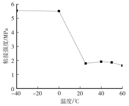

我国幅员辽阔,不同区域温度差异大,新能源汽车动力电池使用环境差异巨大。双组分聚氨酯导热灌封胶不同温度下对电池包基材的粘接强度均需满足对基材的粘接要求。本文研究了−40、0、 25、40、50 和 60℃条件下,灌封胶对 6 系铝的粘接性,结果如图4所示。
由图 4 可知:在−40 和 0℃温度点,双组分聚氨酯灌封胶对 6 系铝的粘接强度>5.0 MPa;之后粘接强度迅速下降 ,25~60℃ 的粘接强度均为 1.5~ 2.0 MPa。说明低温下(≤0℃),双组分聚氨酯灌封胶对6系铝具有优异的粘接性。

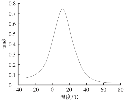

双组分聚氨酯灌封胶动态热机械分析如图 5 所示。
新能源汽车动力电池用双组分聚氨酯灌封胶应用研究的图5
图5 双组分聚氨酯灌封胶动态热机械分析
由图 5 可知:双组分聚氨酯灌封胶的玻璃化转变温度为12℃,当环境温度低于双组分灌封胶玻璃化转变温度时,双组分聚氨酯灌封胶呈玻璃态;当环境温度高于双组分灌封胶玻璃化转变温度时,双组分聚氨酯灌封胶呈高弹态。因而在−40~0℃区间和 25~60℃区间,双组分聚氨酯灌封胶的剪切强度具有显著差异。

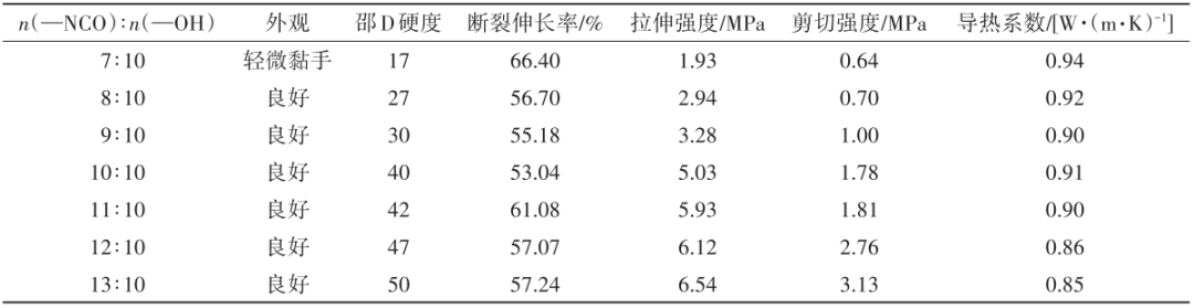

2.5 —NCO 与—OH 物质的量之比对灌封胶性能的影响
—NCO 与—OH 物质的量之比对灌封胶的性能有重要影响,通常—NCO 与—OH 比值过低会造成—OH含量过量,过量的多元醇起增塑作用,并降低灌封胶的强度甚至导致灌封胶表面黏手;—NCO与 —OH 比值过高则会造成 —NCO 过量 ,过量的 —NCO有利于灌封胶对零部件的粘接,然而过量的—NCO与湿气反应可能产生气泡,造成灌封胶性能下降。通常较理想的混合比为1.05~1.15,实际应用中对 A、B组分比例波动的容差越大,客户使用过程中由于混合比例波动导致的问题越少。
—NCO 与—OH 物质的量之比对灌封胶性能的影响,如表1所示。
表1 —NCO与—OH物质的量之比对灌封胶性能的影响
新能源汽车动力电池用双组分聚氨酯灌封胶应用研究的图7
由表 1 可知:当混合比过低,如 n(—NCO)∶ n(—OH)=7∶10时,标准条件固化24 h后表面轻微黏手;其他条件下[n(—NCO)∶n(—OH)=(8~13)∶10] 固化均正常。说明双组分聚氨酯灌封胶具有较大的混合容差范围。
在n(—NCO)∶n(—OH)=(8~13)∶10范围内,硬度、拉伸强度、剪切强度等随着异氰酸酯组分混合 比例增加而增加,导热系数随着异氰酸酯组分混合比例增加而降低。当 n(—NCO)∶n(—OH)≤10∶10 时,拉伸强度与剪切强度均显著低于 n(—NCO)∶ n(—OH)=(8~13)∶10 范围内。这是因为双组分灌封胶交联固化后无足够的—NCO 基团与基材表面基团反应,仅依靠范德华力等非化学键与基材作用,因而粘接强度较低;另一方面—OH过量导致灌封胶交联程度低,导致拉伸强度偏低。而在—NCO 过量条件下,双组分灌封胶交联固化后过量的 —NCO 与基材表面基团反应,因而具有优异的粘接性。
n(—NCO)∶n(—OH)比值增加虽然有利于粘 接,但是混合后体系的导热填料比例也相应降低,导致导热系数下降。在实际应用中,应综合考虑双组分 灌封胶固化后的硬度、导热系数及拉伸强度、剪切强度等性能,推荐客户 n(—NCO)∶n(—OH)=(10~ 12)∶10。
