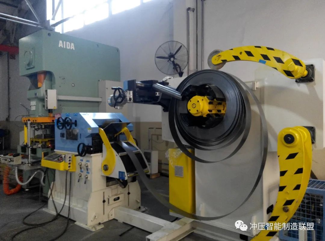

冲压自动化改造前,客户需要配合现场进行改造,包括产品是否存在脱料情况、导柱检查,工序是否需要翻转,了解模具高度。

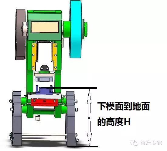

1)模具高度.下模面到地面的高度H应控制在950~1450mm之间,另:相邻两套模具下模面的高低落差需控制在300mm以下,高低落差越小机器人的生产效率越高。

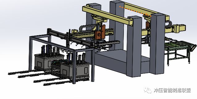

2)产品尽量少翻转。因为机器人只能正面拿料与放料,所以每增加一个翻转就需配套增加一个翻转台与一台机器人。考虑兼容性,多款产品的翻转工序尽量设计在同一个工序。比如都设计在第三工序翻转,仅供参考。
3)产品外围废料最好是切边,模内掉料,尽量少用复合模整体出废料,因为外围废料卡 料时影响机器人吸料与放料。
4)第一台机床前面需摆放自动送料机,所需空间为5000MM*3000MM左右,须预留位置。

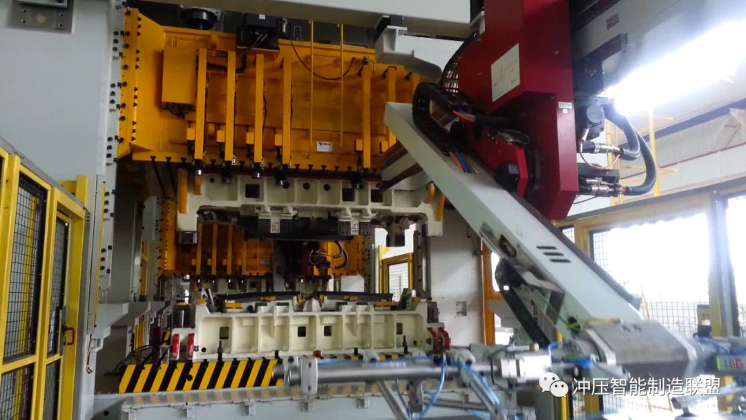

6)关于顶料销与脱料
所有模具取放工件顺畅无阻碍,冲压完成后工件停留在下模面。异常情况为上模带料,或工件在冲压完成后现不规则位移;上下模都要考虑有顶料销。同时顶料销的高度及内外定位的高度请选择合适高度,主要是考虑到开口后模具的净空间MH要求在130MM以上,便于给机械手足够的活动空间。
7)定位检查
产品在模具中最好有内定位与外定位,且导向部份的范围越大越好。
定位应利用有加工过的外形或内型进行定位,前端导向角度在
35°-45°之间,定位的直身部份应低于材料厚度0.1mm左右;
8)导柱检查
导柱最优形式为:上置、中置、后置;如四个导柱上置,在冲床上死点时,导柱前端到下模垂直高度大于180MM以上时无需调整,<180mm以下开前面两个导柱在条件允许条件下取消;如四个导柱为下置则需要考虑能否移动或者取消,否则会影响工作效率;
