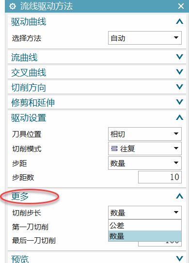

步距的设置一般在“驱动中设置”,不同的驱动里会有不同的选项,下面看看“流线”驱动力里,里面有两个设置地方,步距里的含意同上。
更多参数里的切削步长,是指某一条刀轨的精度,就是一条线分解成多少份、或者公差。
