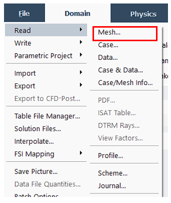

方法 1:网格替换
网格替换操作可以实现所有设置的复用(包括物理机理、边界条件、数值算法、单位制等)。
step 1:在模型A中,从Fluent界面左上角的file菜单选择read mesh,读入模型B的网格

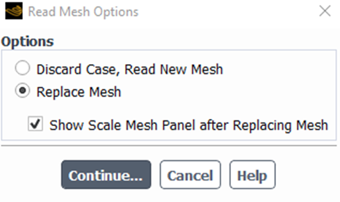

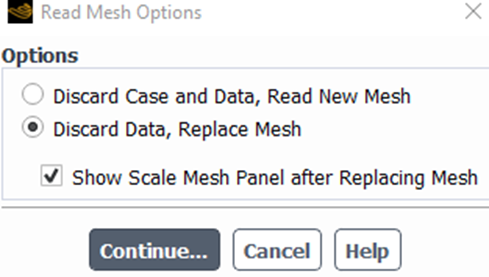

step 2:在弹出的选项界面上,根据是否有结果数据,按照如图所示设置
Fluent中模型设置和数据的复用的图2
 无结果数据时的界面设置
Fluent中模型设置和数据的复用的图3
有结果数据时的界面设置

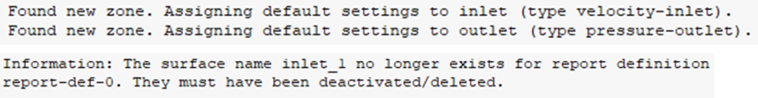

注意事项 :网格替换后,命名依照新读入的网格。若模型A和模型B的命名不一致,则无法复用命名不一致对象的设置,命令行中会出现如图类似的提示信息。
Fluent中模型设置和数据的复用的图4

注意事项 :若模型A和模型B的命名不一致,则无法复用命名不一致对象的设置,命令行中会出现如图类似的提示信息。被跳过的部分设置保持不变。
Fluent中模型设置和数据的复用的图7

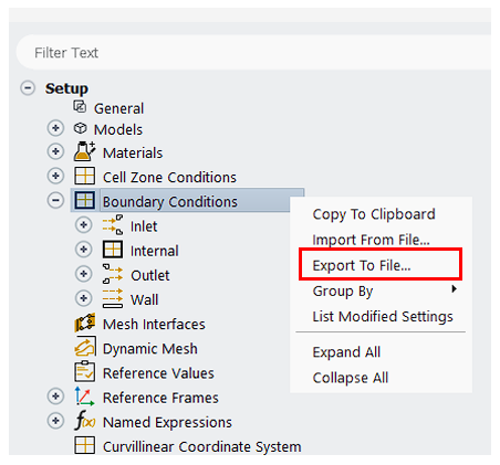

step 1:在模型A中,右键点击特定对象,并输出TSV文件
Fluent中模型设置和数据的复用的图8

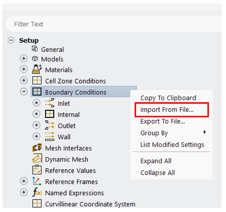

step 2:在模型B中,右键点击特定对象,并读取TSV文件
Fluent中模型设置和数据的复用的图9
注意事项 1:若模型A和模型B的命名不一致,则无法复用命名不一致对象的设置,命令行中会出现如图类似的提示信息
Fluent中模型设置和数据的复用的图10

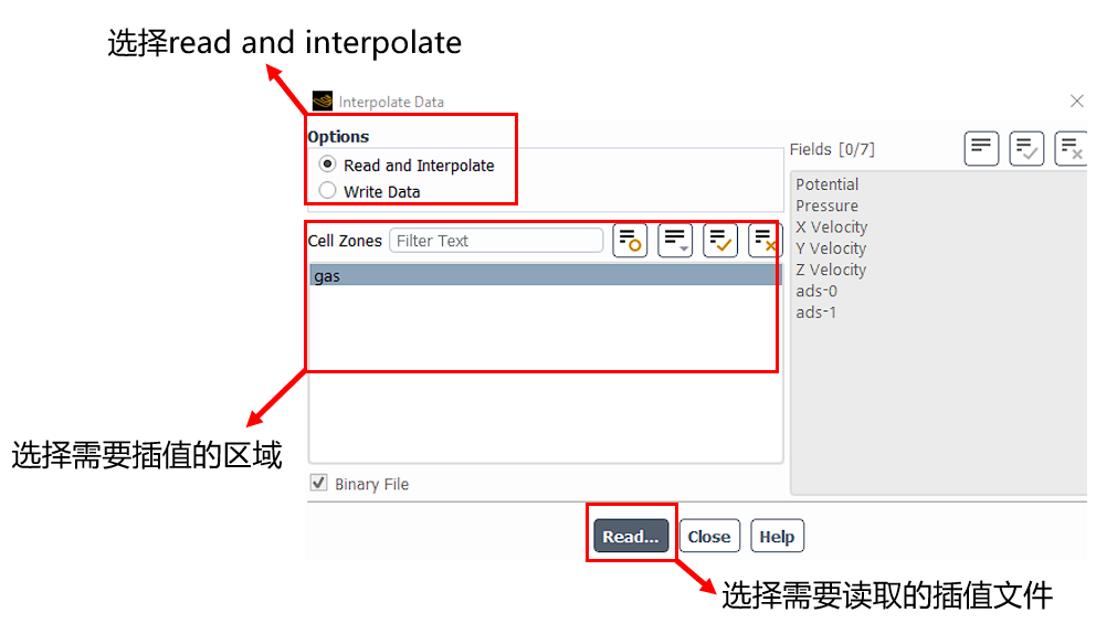

step 2: 在模型B中,Fluent界面左上角的file菜单选择interpolate,读取插值文件
Fluent中模型设置和数据的复用的图14
