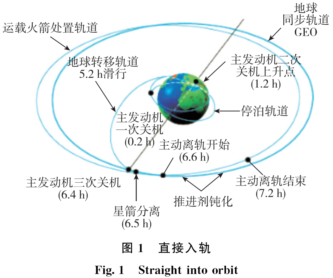

如图1所示,GEO入轨直接由火箭末级将卫星送入目标轨道,大幅提高了卫星在轨寿命,但需要低温末级具备6h以上的在轨滑行能力。

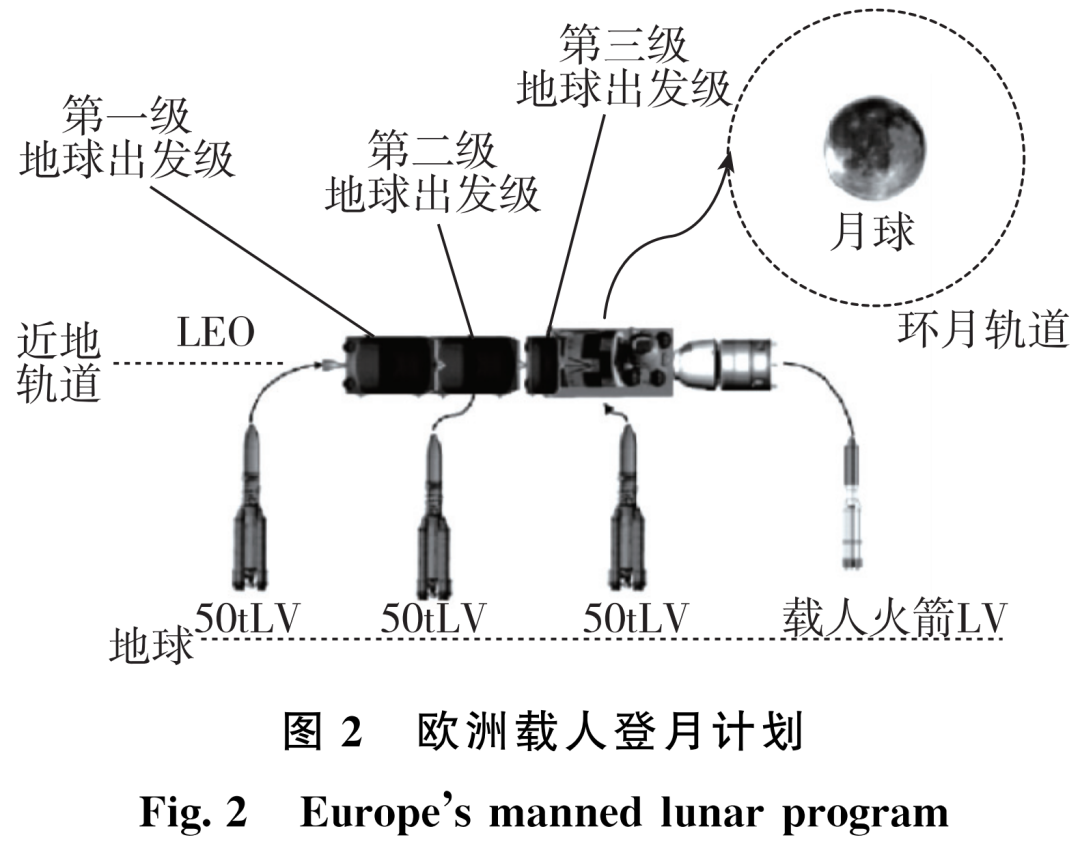

如图2所示,欧洲载人登月方案以阿里安火箭为基础,采用4次地面发射、3次近地轨道对接方案;两个50t级和一个23t级的地球出发级最长需要具备30d的在轨能力以完成与飞船的交互对接。

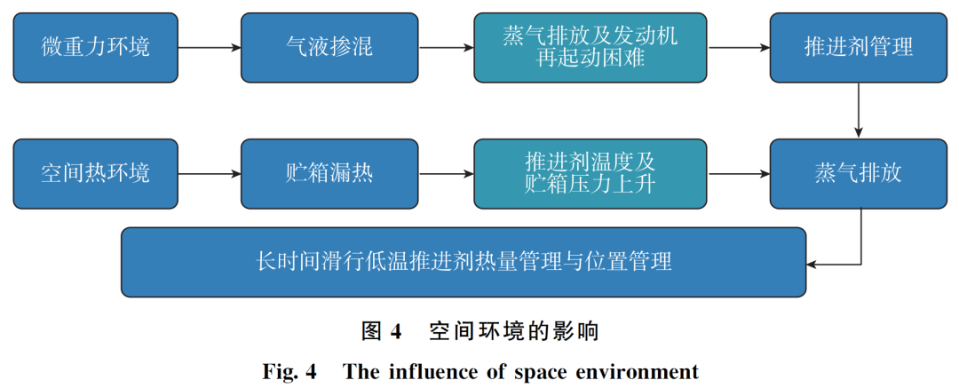

低温末级在轨滑行长期处于高真空环境,对流换热和热传导可以忽略不计,热辐射成为空间热环境和低温末级之间的主要传热方式。由于太阳辐射、地球红外加热、地球反照、行星反照以及空间粒子效应的影响,推进剂蒸发及气枕温度升高共同导致贮箱压力上升,造成推进剂的浪费和总冲的减小。如图4所示,为了保证贮箱压力处于设计范围内,避免贮箱结构破坏,需要进行贮箱排气。同时,贮箱漏热造成低温推进剂温度升高,使得滑行段推进剂不可用量显著增加,降低结构效率和运载能力。

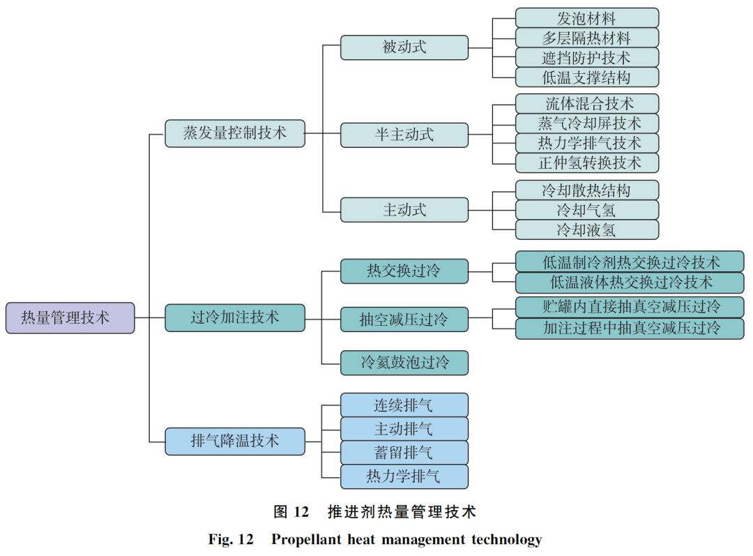

低温推进剂的热量管理是实现长时间滑行的基础和前提。为了减少蒸发损失并提高推进剂品质,一方面要控制进入贮箱的热量、抑制热分层,另一方面要移除贮箱中的热量,降低推进剂温度。如图12所示,推进剂热量管理技术主要包括蒸发量控制技术、过冷加注技术以及排气降温技术等。
长时间滑行低温推进剂管理关键技术分析的图12
国内外学者及科研机构针对蒸发量控制技术、过冷加注、排气降温等技术等开展了一系列理论研究、地面试验及仿真分析,部分技术进行了飞行试验并得到成功应用,得到了许多重要研究成果,为未来低温末级的长期在轨奠定了基础。

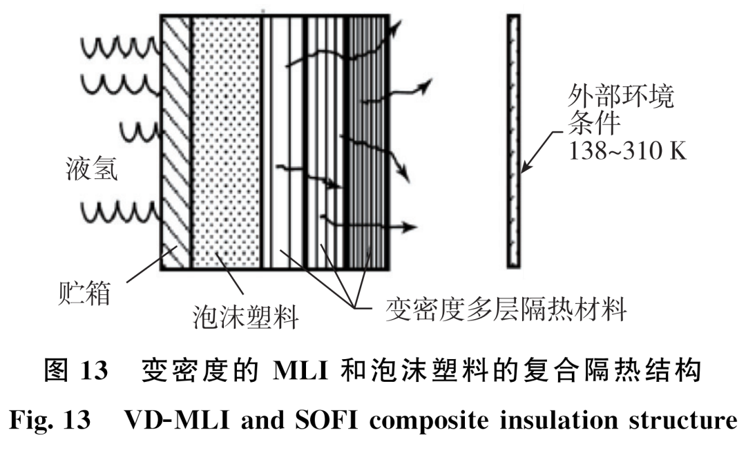

为进一步优化和改进MLI材料的性能,马歇尔空间飞行中心通过在靠近低温贮箱壁面处减小层密度、在靠近热边界层处增加层密度得到变密度多层隔热材料(Variable Density Multi-Layer Insulation,VD-MLI),不仅提高了绝热效果,还减小了绝热层质量。如图13所示,为提高MLI的承载能力,欧空局开展了FMLIF技术研究,在两层发泡材料之间夹若干层MLI或VDMLI,形成具有一定强度和刚度的复合夹层隔热结构,能够承受上升段气动载荷。阿里安5低温上面级采用10块FMLIF,以满足6h在轨滑行任务需求,并完成了低温贮箱地面热真空试验。

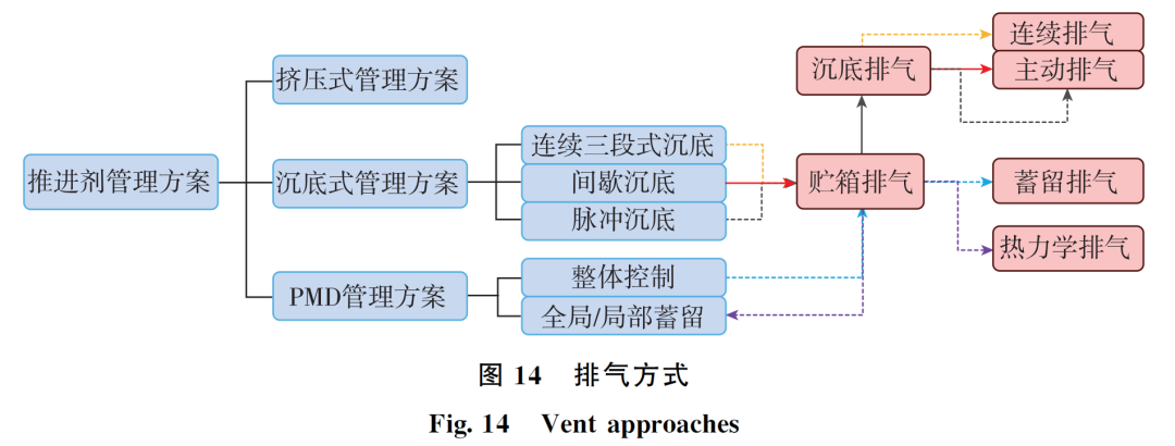

微重力环境下,为避免将液体推进剂排出贮箱,必须进行有效的推进剂位置管理。如图14所示,根据推进剂位置管理方式将贮箱排气分为蓄留排气、热力学排气和沉底排气等。
长时间滑行低温推进剂管理关键技术分析的图14
蓄留排气通过整体蓄留装置将液体推进剂限制在特定区域,通过在气体区域设置排气口实现贮箱排气,适用于邦德数远小于1的情况。低温推进剂表面张力小、蓄留装置设计与制造困难,且整个任务周期难以保证邦德数始终小于1,导致蓄留排气技术发展缓慢,没有取得实质性进展。
如图15所示,热力学排气系统通常包括J-T膨胀器、热交换器、泵或混合器以及隔离阀门等组件。
长时间滑行低温推进剂管理关键技术分析的图15
其工作原理为:利用液体获取装置从贮箱中抽取液体,通过J-T膨胀器形成温度和压力较低的两相流,经过热交换器与贮箱中温度较高的液体进行换热,全部变为蒸气并排出贮箱,带走热量并降低贮箱压力。由于其兼具热防护、压力控制、热分层消除等功能,被认为是长期在轨最具有应用前景的技术之一。近年来,热力学排气成为国内外学者的研究热点,开展了大量理论研究和实验,验证了热力学排气消除热分层、降低贮箱压力和推进剂温度的能力,取得了一定的进展。但TVS系统复杂、质量大,同时泵会引入额外的热量,对于滑行时间不太长的任务,不适宜采用TVS排气;且目前缺乏可用于液氢温区的低温泵,短期内无法实现工程应用。
沉底排气通过排气前起动沉底发动机实现气液分离,适用于邦德数大于1的情况,可分为连续排气与主动排气。早期的低温末级贮箱漏热大,滑行段需要一直排气,采用连续排气方案,增加了推进剂消耗量与蒸发损失,滑行时间不超过1h。美国半人马座D1-T通过改进,采用间歇沉底与计算机控制排气,将滑行时间提升至6h以上。
如图16所示,半人马座排气、增压计算机控制系统(Computer Controlled Vent and Pressurization System,CCVAPS)由计算机、传感器、程序控制器和各种阀门组成。计算机在飞行过程中通过传感器监控贮箱压力,并对程序控制器继电器发出相应指令,由继电器作动相应的增压和排气阀门。当贮箱压力达到预定值时,系统起动两台H2O2发动机进行推进剂沉底,之后起动另外两台H2O2发动机,打开电磁阀进行排气,压力下降到预设值时关闭电磁阀,之后关闭H2O2发动机进入零重力滑行。
长时间滑行低温推进剂管理关键技术分析的图16

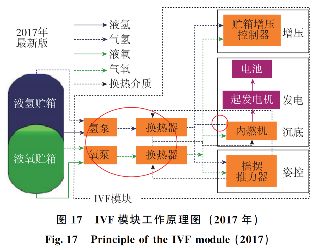

美国ULA公司于2011年提出了集成流体管理(Integrated Vehicle Fluids,IVF)系统,计划将其用在先进低温衍生级(Advanced Cryogenic Evolved Stage,ACES),使其具备数天至数周的在轨滑行能力,提升GEO入轨以及深空探测的运载能力和任务适应性。IVF将互相独立的子系统功能进行集成,通过将贮箱内氢氧推进剂蒸气与内燃机技术结合,综合管理箭上流体和能源,实现姿控、沉底、贮箱增压以及发电等功能的一体化,代替传统的肼姿控系统、氦增压系统以及电源系统,适应长时间在轨任务。同时减小低温末级系统质量,提高运载能力。
如图17所示,集成流体管理系统主要包括氢泵、氧泵、换热器、氢气瓶、氧气瓶、内燃机、推力器等组件。其工作原理为:利用活塞泵从贮箱抽取液体推进剂,通过换热器得到温度和压力较高的氢气、氧气,用于贮箱增压,代替氦增压系统;利用氢氧内燃机从贮箱气枕引入氢气、氧气进行燃烧,将化学能转化为电能,代替原电源系统;利用氢氧沉底发动机与内燃机的燃气进行沉底和姿态控制,代替原肼姿控系统。
长时间滑行低温推进剂管理关键技术分析的图17
如图18所示,IVF模块集中安装在贮箱底部,代替了传统低温末级的多种功能,系统结构紧凑、干重小、任务适应性强,理论上具有以下优势:
