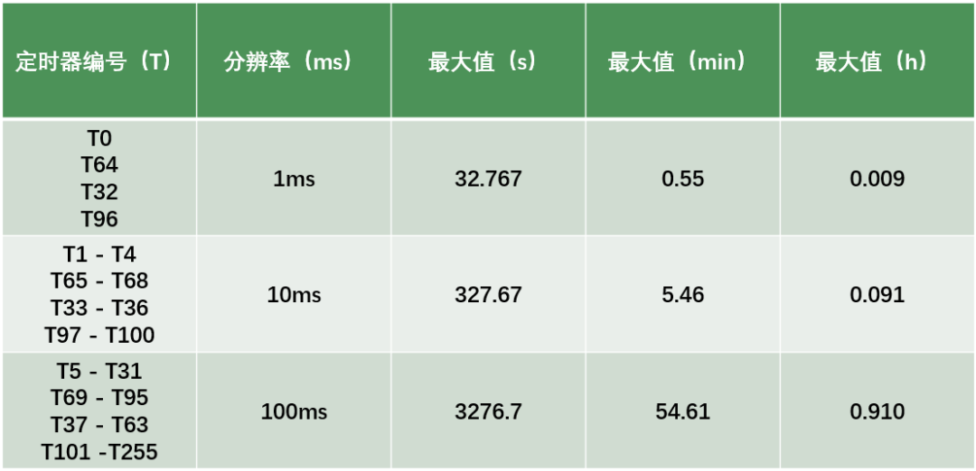

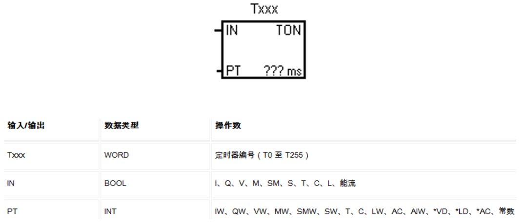

一、定时器指令说明
电机延迟启,延迟停2种实现方式,新手也能深入了解定时器指令~的图1
电机延迟启,延迟停2种实现方式,新手也能深入了解定时器指令~的图2
电机延迟启,延迟停2种实现方式,新手也能深入了解定时器指令~的图3

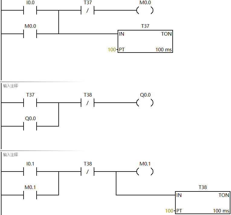

二、控制要求(TON为例)
(1)按下启动按钮计时10s后启动设备运行(运行后需断开定时使能)
(2)按下停止按钮计时10s后断开设备运行(断开后需断开定时使能)
三、程序设计(TON为例)
分析: 通过启动保持和停止保持对定时器使能并启动电机和停止电机。
电机延迟启,延迟停2种实现方式,新手也能深入了解定时器指令~的图4

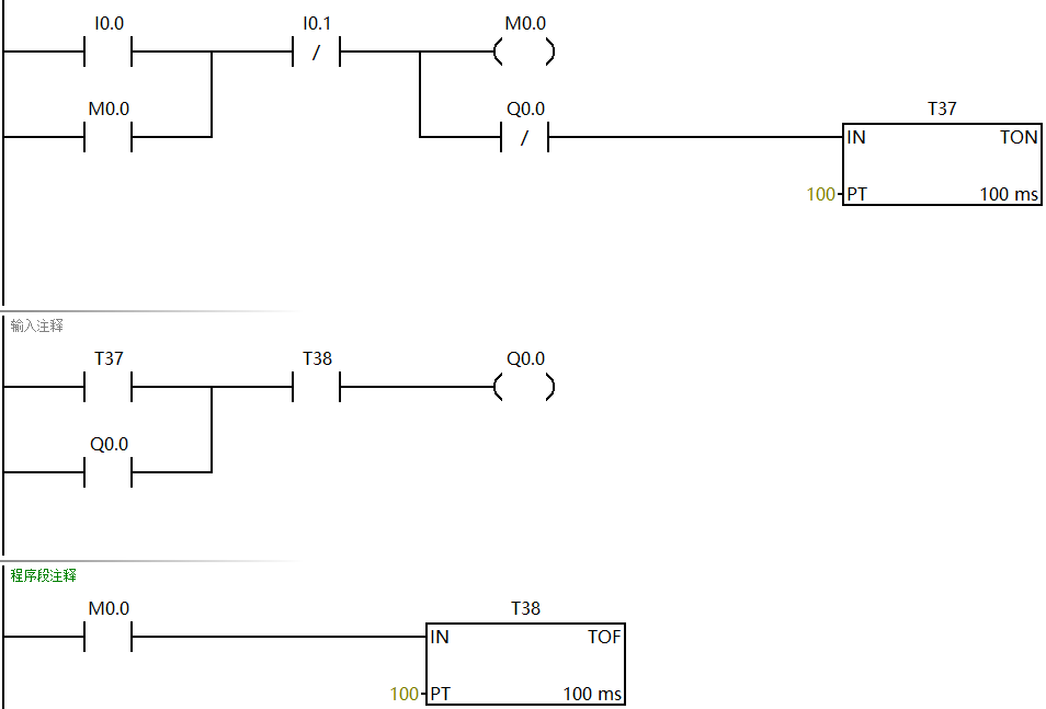

四、控制要求(TON/TOF配合为例)
五、程序设计(TON/TOF配合为例)
分析:通过启动保持和停止保持对定时器使能并启动电机和停止电机,TOF定时器接通时对应触点会动作,常开变常闭,常闭变常开,当接通条件断开后,定时器开始计时,时间到变恢复触点原始状态。
电机延迟启,延迟停2种实现方式,新手也能深入了解定时器指令~的图5
