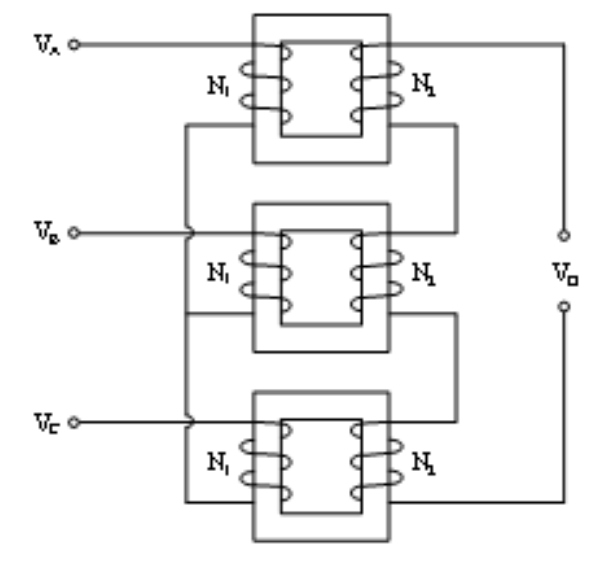

早期的变频方案主要有以倍频变压器为代表的铁磁旋转变频方式以及基于半控型晶闸管的相控交交变频器等,结构简单、造价较低,主要在德国、美国电气化铁路以及变频电机的驱动中有所应用,但存在效率低、谐波大、动态性能差等诸多问题。
柔性低频输电技术拓扑结构介绍的图2
倍频变压器

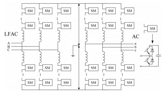

BTB-MMC型交交变频器由两组MMC换流器在直流侧连接构成。两侧的MMC换流器各由6个桥臂构成,每个桥臂由N个半桥结构功率模块级联构成,桥臂中均串联一个桥臂电抗器,整个变频器由12个桥臂构成。
柔性低频输电技术拓扑结构介绍的图4
▲典型BTB-MMC柔性 交交变频器结构
这种拓扑中换频器的工频侧和低频侧天然解耦,控制结构简单,技术成熟,能够通过增减接入换流器的功率模块数量来满足不同功率和电压等级的要求。该拓扑在粤港澳大湾区直流背靠背、鲁西直流背靠背和渝鄂直流背靠背等工程均有应用,有较丰富的工程设计经验。
由于这种拓扑将变频过程分为整流和逆变两个环节,整体换流效率有所降低。并且换频器由两个MMC构成,桥臂和功率器件数量多,低频侧电容容值大,整体经济性有所降低。此外,低频运行将导致功率模块电容充、放电时间变长,电压波动加剧,以及桥臂环流增大,功率模块损耗与桥臂应力增大等问题 。

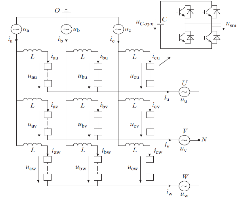

M3C变频器主电路拓扑,9 个全桥功率模块级联桥臂对称分布于输入侧交流系统三相(a、b、c)与输出侧交流系统三相(u、v、w)之间,每个桥臂均由1个桥臂电抗器L以及若干个全桥子模块串联而成。
柔性低频输电技术拓扑结构介绍的图5
M3C变频器拓扑结构
M3C变频器具有低能量存储、高功率密度和多电平输出波形的特点,能够独立控制交流侧的有功和无功功率,具有黑启动能力,其子模块的电容电压纹波更小。由于省去了中间直流环节,换流效率高。桥臂支路内部功率交换可解决低频工况下电容能量波动大的问题,交流侧具有较强的故障穿越能力。目前国网台州35kV柔性低频输电示范工程和杭州220kV柔性低频输电示范工程均应用该拓扑。
由于具有9个桥臂,M3C变频器仍面临所需的子模块数量较多、系统控制逻辑复杂等问题,系统结构和控制策略仍有进一步优化的空间。单侧M3C变频器的模块数量及规模大于相同容量柔直换流站,对变频站整体投资有一定影响。

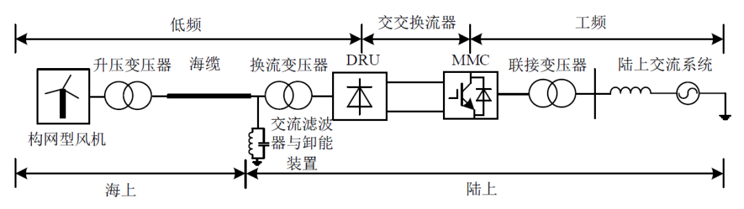

DRU-MMC这种结构相当于将BTB-MMC拓扑的一侧换流器由MMC替换为DRU,可以充分发挥MMC成熟的技术优势和DRU体积小、占地少、造价低的成本优势,构建高效、低成本的LFAC方案。
由于DRU缺乏无源运行能力,DRU侧需要电压支撑,在中远海风电送出场景下可应用该技术构建“构网型风机+DRU-MMC变频器”汇集送出方案。构网型风机具备弱电网甚至无源电网接入能力,提供主动电压/频率支撑。但构网型风机和变流器的设计和控制较为复杂,目前这种变频拓扑仍处于研究阶段,尚无工程实践。
柔性低频输电技术拓扑结构介绍的图7
基于“构网型风机+DRU-MMC型交交换流器”的中远海风电低频送出方案
