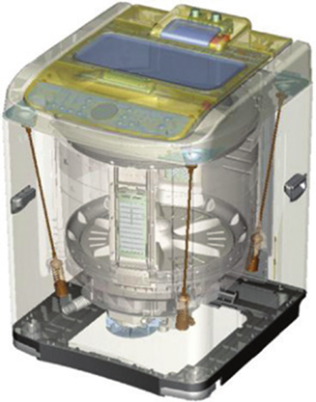

现代洗衣机是一个包含滚筒的复杂的多体系统,滚筒通过一端或两端的轴承悬吊。洗衣机的运行受传感器的主动控制,传感器可测量水位、温度、负载和滚筒运动等运行参数。滚筒的旋转运动使得清洁剂和水流动,清洁衣物,之后在甩干阶段将水排出。滚筒通过悬挂系统悬 吊在壳体内,以限制滚筒到壳体及壳体到地板的振动。

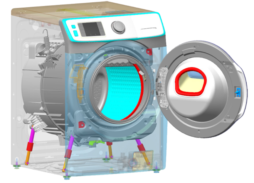

滚筒式洗衣机的门周围有一个大的灰色垫圈或隔膜密封。垫圈用于防止水从洗衣机中流出。垫圈的一侧连接到框架,另一侧连接到滚筒。除了防漏外,垫圈还提供了框架和滚筒之间的隔振作用,也可以防止洗衣机卡住。下图是垫圈的剖视图。

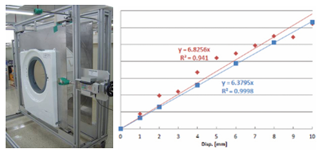

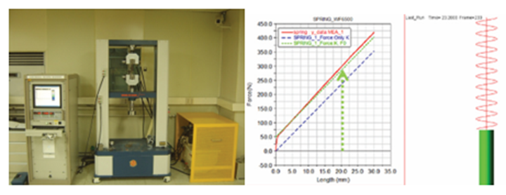

洗衣机动力学的Adams模型,包括弹簧,阻尼器和垫圈的模型。弹簧被模拟成具有拉力的预加载弹簧元件,而阻尼器则被模拟成两级非线性阻尼器元件。垫圈被模拟成衬套元件,并且主刚度基于Marc分析计算得到。

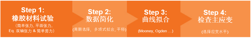

Marc模型使用经验模型,获得橡胶垫圈的非线性材料属性。使用材料试验结果可以计算出经验模型中的各种常数。获得非线性材料属性的工作流程如图所示。

材料数据通过简单拉伸、平面拉伸等试验来收集,如双轴拉伸和剪切。对收集到的数据进行处理,以提取表征非线性材料模型(如Mooney,Ogden等)所需的各种模型系数。优先考虑数据拟合,以获得主要的应变和应变水平。然后,特征化的材料模型在Marc中被用于运行各种分析类型。在Marc中执行线性谐波分析,以确定垫圈的固有频率,并估算其振动量级。非线性静力分析可用于预测等效刚度和任何接触。从Marc模型计算得到的主刚度会输入到一个刚性的Adams多体动力学模型中,该模型可以预测动态加速度/位移以及载荷向框架的传递。除了计算洗衣机框架上的载荷,Adams-Marc联合仿真还可以用来执行瞬态动力学仿真,以评估变形、接触和屈曲。

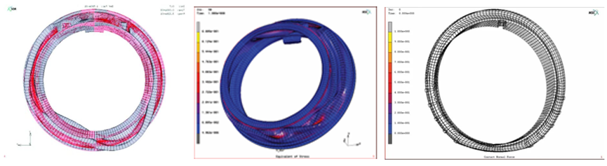

Adams和Marc(v18.1)之间的耦合是使用MSC CoSim v1.6建立的。开发MSC CoSim,就是为了提供一个联合仿真接口,以便在多物理框架内直接耦合不同的求解器/学科。Adams的.ADM和.ACF文件以及Marc的.DAT文件都被导入CoSim界面。
Adams分析条件包括500g的不平衡衣物载荷,用于触发振动。电机的最大转速设置为1300rpm。对两种不同的垫圈几何,评估了两种Marc具体情况,带和不带侧肋。
案例 | Adams-Marc联合仿真帮助三星获得设计见解的图12
从联合仿真的结果可以看出,相比于衬套模型,滚筒的加速度/位移提高了,而框架前部受力减小了。可以基于对两种垫圈设计的模拟指标(例如,总应变和接触法向力)的直接比较来做出设计决策。通过联合仿真探索洗衣机的动力学特性,已帮助三星在系统和组件级别上获得了设计见解。三星联合仿真之旅的下一步,将涉及更深入的基于仿真的探索,利用最优化的联合仿真分析条件集进行减振和鲁棒性设计。
