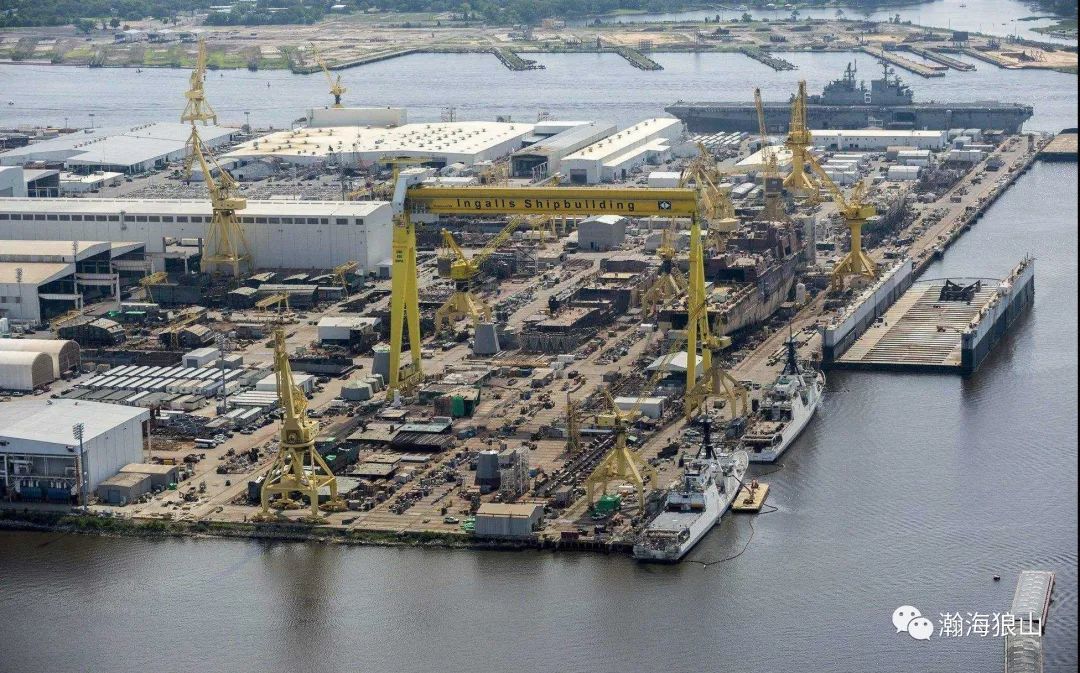

几乎所有的水面船舶,包括军舰也包括现代海工产品,比如海洋钻井平台,在下水之后和正式交付前,都有一个进行舾装生产的工序。为此很多船厂还需要设置专业的舾装码头甚至是大型舾装水池和专用岸线。这些水面船舶之所以需要舾装工序,主要在于几乎所有船厂在生产繁忙期,对船台或者船坞期的要求都是很严格的。说白了,就是船坞和船台的总数量比需要在一定时期内完工交货的舰船或者海工产品少得多,因此这些船舶就不能在船台或者船坞上从头建到尾。一般只需要船体合拢完成,不再漏水,具备长期漂浮的条件,那么就必须立即下水腾空宝贵的船台或者干船坞的位置,让其他还处于分段或者模块阶段的船舶赶快完成合拢周期。而已经下水的船舶或者海工产品,从外观上看似乎已经完成大半的生产工序。
实际上大部分民船下水时只完成了30%到40%的,在交付前的全部工程量;舾装期间却要完成交付之前的、另外的百分之六七十的工程量。而大部分现代军舰下水时,也最多只完成了50%左右的建造工程量,因此很多军舰的舾装期甚至比船坞期还要长。当然有些极为特殊的重点工程,可能会在船坞内不计工本的连大部分舾装工程一起完成了,会出现下水不久就开始试航的情况。这种就属于百年难遇的特殊情况,并不具备普遍的工程意义。那么为何现代船舶包括军舰的舾装周期都很长?主要在于刚刚下水的水面舰船,其实就像一个大楼刚刚完成了主体框架的建设,最多再施工了部分外墙,不至于遇到风雨就全面漏水;但是里面的水电暖通,各种功能细节的设施设备,包括家具家电,办公设施,甚至具体到锅碗瓢盆都需要后续的装修和配齐。
