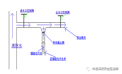

还记得船舶锚链仓污水排放系统的结构吗?在我印象中绝大多数船舶是通过消防水来提供排放动力的。如下图所示:启动消防泵后,再打开进、出水口控制阀,在单向截止阀的消防水一侧由于水流急,形成了一定的真空,产生了一定的吸力,吸开单向截止阀,进一步吸出锚链污水,跟随消防水一起排出舷外。消防水压力越大,产生的吸力就越大。这套系统的运行方式,很好的印证了上述原理:流体(气流和水流)速度越快的部位,压强越小。

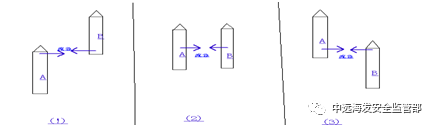

 两船同向平行航行,包括追越她船、被她船追越、驶过系泊船;各种情况如下图所示。

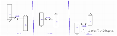

  两船会遇,详见下图。

如上述三组图所示,归根到底,其实都是在分析本船左右两舷流速的差别,什么部位左右两舷流速差别大了,就会形成缓流侧向急流侧的推力。
根据上述图例分析,我们可以针对狭水道航行的各种情况,对本船的运动趋势做出一定的预判,并提前采取相应的措施,防止紧迫局面的发生。就两船的会遇、追越情况,她们所受的作用力是相互的、对等的,但会因两船的大小、装载情况不同而存在截然不同的反应;举例来说:我司4250TEU的新字头船航道里近距离追越一条一万吨级的小船,大船通常是毫无反应,但那小船可能需要大舵角、加车才能把定航向。因此,我们不仅要考虑自身情况,还应设身处地的为她船考虑。
