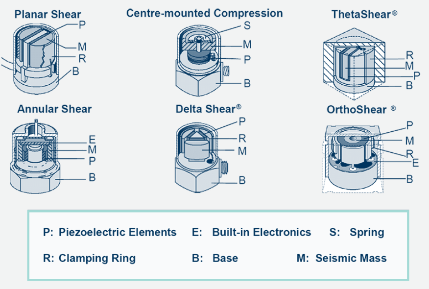

Brüel & Kjær加速度计的有源元件由压电盘或压电片组成,由振动质量加载并通过夹紧装置固定。
压电单元产生与施加的力成比例的电荷。当加速度计受到振动时,质量弹簧系统的惯性质量对压电单元施加可变力,与惯性质量的加速度成比例。
我们的各种传感器设计都是这样说明的:
