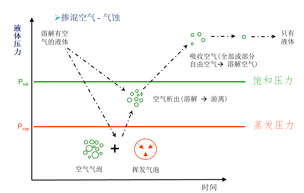

然而,空气含量(air/gas content),饱和压力(saturationpressure)和蒸发压力(vapourpressures),是处理气蚀现象(aeration/cavitation)必不可少的。
下面通过一张图来详细介绍空气含量、饱和压力、气蚀参数之间的关系:
AMESim模块介绍:液压模块及液压油相关属性介绍的图7
图1.3 空气含量、饱和压力、气蚀参数之间的关系

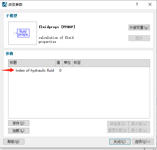

液压油索引号是识别液体属性的参数,这样能够在同一个系统中考虑多种不同液体的影响(例如:液压油和冷却剂或液压油和汽油)。在草绘阶段,必须使用多个液压油属性符号。
AMESim模块介绍:液压模块及液压油相关属性介绍的图11
图1.6 fluidprops液压油参数计算模块
所有液压元件子模型都需要定义流体的性质(ρ, B 或 viscosity)需要一个液压油索引号.
