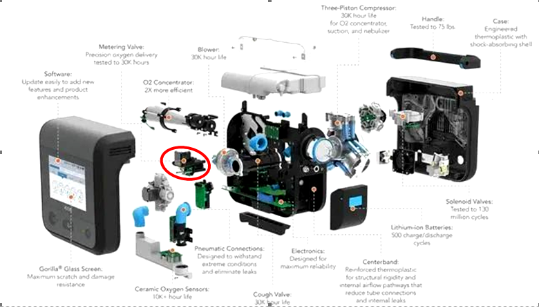

新冠疫情爆发以来,呼吸机(如图1所示)作为各大医院必备的抢救设备之一,是延长患者生命,为进一步治疗争取宝贵时间的重要工具,在临床急救和辅助治疗中发挥着极其重要的作用。因此,国内外对呼吸机的需求量猛增,现全球呼吸机需求至少1500万台,各国都在抢购中国生产的呼吸机。
基于AMESim的电磁微型精密比例阀迟滞性优化分析的图1
图1 呼吸机结构爆炸示意图(圈注为微型精密比例阀)

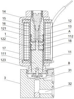

项目至今已申请3项发明专利,分别为《呼吸机用双碟簧式精密比例阀》,《呼吸机用双碟簧式精密比例阀的比例控制方法》,《一种直动式微小流量比例阀》其中前2项已授权。

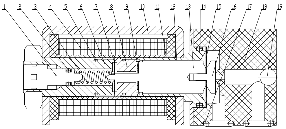

1.调节杆 2,5,14,17.O形圈 3.圆柱弹簧 4.线圈绕组 6.上静铁芯  7.副片簧 8.下静铁芯  9.隔磁片 10.线圈导磁架 11.线圈骨架 12.套管 13.动铁芯 15.主片簧 16.密封组件 18.主阀体 19.工艺孔堵塞钢珠
图3 微型精密比例阀模型

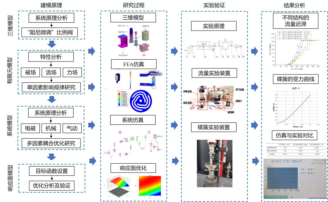

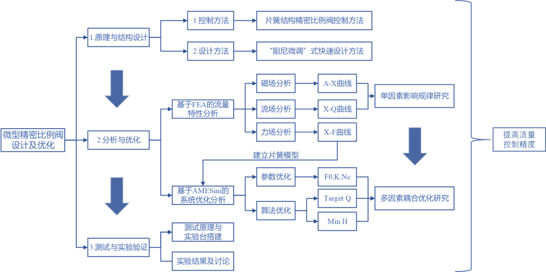

图4 技术路线
