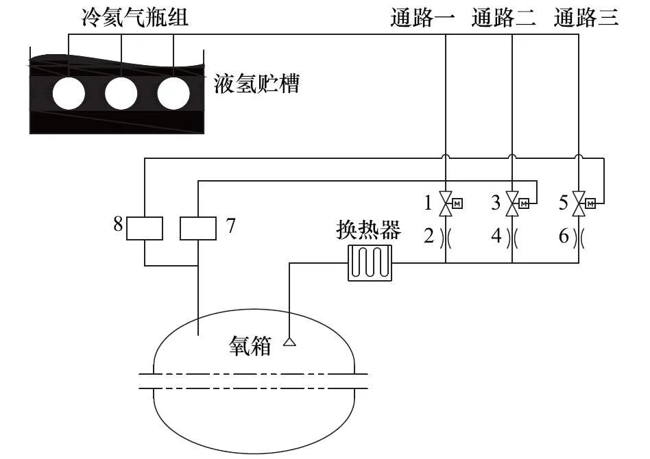

某运载火箭三子级采用冷氦增压的方式为液氧贮箱增压。该冷氦增压系统原理如图1所示,将氦气存储于钛合金气瓶中,并将其浸泡在液氢贮箱内,使高压氦气的温度降至20K。系统主要包括电磁阀、孔板和压力信号器,包含主增压路、调节路和备保路共3路增压路[3] 。其中主增压路的电磁阀为常开路,调节路的电磁阀根据压力信号器反馈的氧箱压力来关闭或者打开,备保路正常情况下电磁阀不动作[4] 。在该系统中冷氦电磁阀能否正常工作决定着增压系统工作是否正常甚至火箭飞行的成败,所以对冷氦电磁阀[5] 液氢温区的性能考核至关重要。
1.增压电磁阀 2.增压孔板 3.调节电磁阀
4.调节孔板 5.备份电磁阀 6.备份孔板
7.调节压力信号器 8.备份压力信号器
图1 冷氦增压系统原理图

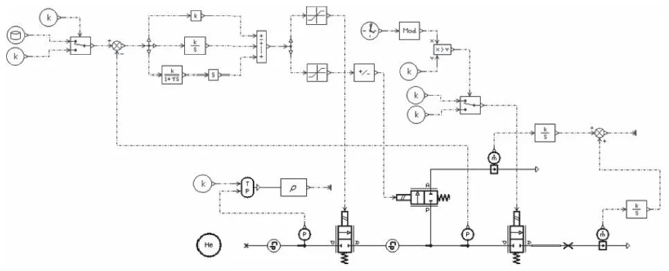

依据某型号冷氦电磁阀试验大纲,结合箭上实际飞行时间进行分析,共涉及3种工作模式,对各种模式进行AMESim仿真
[7] ,建立仿真模型,模型图如图3所示。

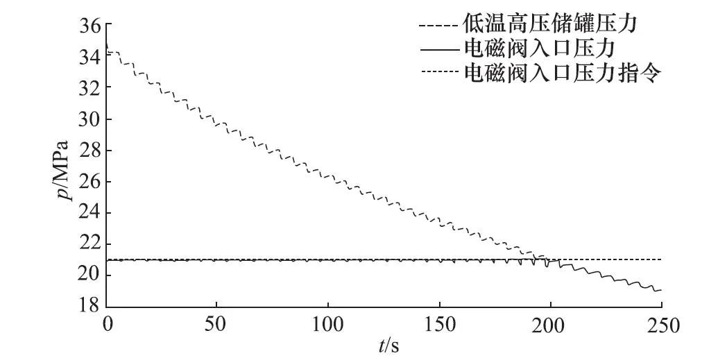

在地面试验中,通过减压器控制被测件的入口压力,所以其入口压力为某一固定值,且一般为等间隔动作。按照恒压、等间隔模式进行计算,得到冷氦电磁阀入口压力变化曲线如图4所示,140 L、35MPa低温气源大约200s后出现压力不足(小于21MPa)的情况,无法维持电磁阀入口恒压。

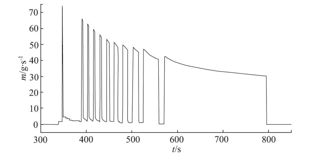

冷氦电磁阀在火箭实际飞行中其入口压力变化是从起始的21MPa逐渐下降的过程,发动机关机时冷氦气瓶有余压,而非恒压启闭的工况。以运载火箭某次发射出口压力、温度数据为基础,可得孔板流量曲线,如图5所示,对其进行积分得到总用气量。按照箭上落压、箭上时序进行模拟,则需要贮箱的容积为120L。所以尽管是落压工况,但由于总工作时间及冷氦电磁阀累计开启时间长,按照箭上时序进行控制的耗气量并未明显降低,仍需要120L的气源容积。

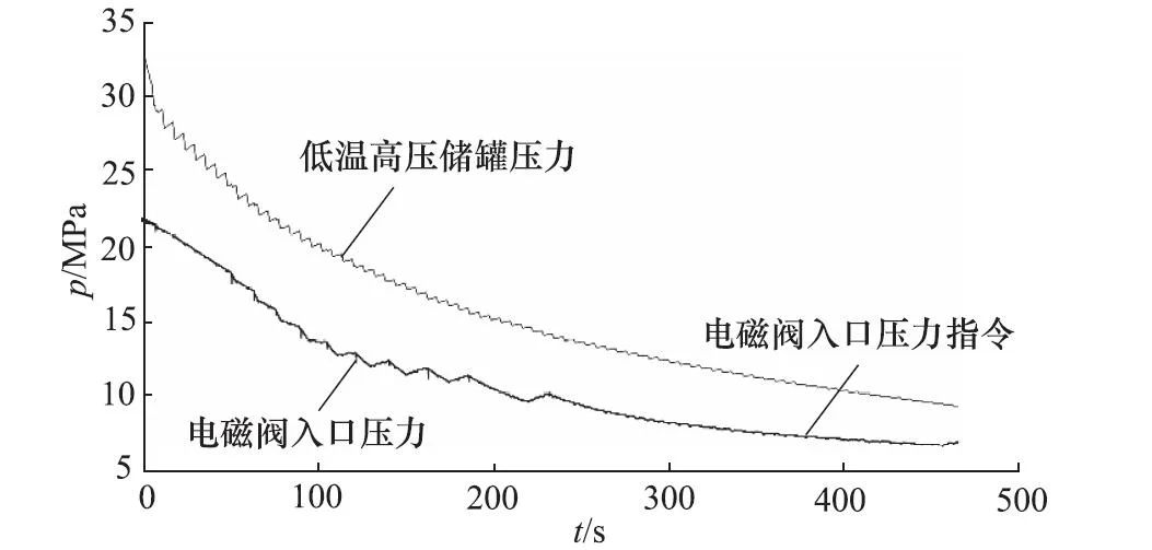

冷氦电磁阀入口压力模拟箭上落压曲线,按照试验要求等间隔模式进行打开和关闭,需要低温高压储罐容积至少应为50L,仿真结果如图6所示。
在第3种模式中,由于是落压工况,且电磁阀累计开启时间短,按照等间隔时间开启、关闭时总耗气量显著降低。按照2个70L低温、高压储罐进行建设,在满足设计指标要求的情况下,可以用最短时间将最小容积内的氦气冷却至初始工作状态。
