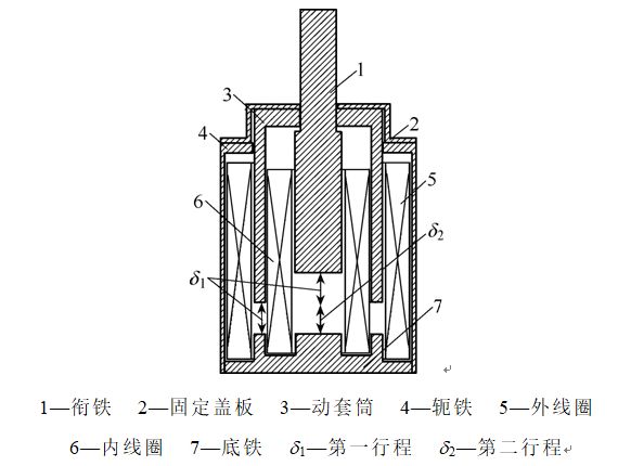

图1  双行程电磁铁结构简图

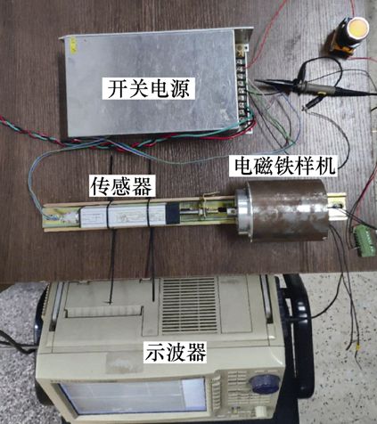

图11  实验平台

  • 1)分析了双行程电磁铁的工作原理,通过磁路法得到了双行程电磁铁电磁吸力的计算公式,得到了静态吸力特性,为电磁铁参数设计提供了依据。
  • 2)利用Ansys Maxwell软件分别对双行程电磁铁第一、二行程的静态吸力特性进行仿真,通过求解电压平衡方程和达朗贝尔运动方程得到动态吸力特性,并在ADAMS软件中实现了机械运动模型仿真,得到了位移时间曲线,描述了电磁铁的动态过程,为电磁铁结构参数优化提供了有效的手段。
  • 3)基于仿真模型指导样机设计,搭建实验平台进行了实验验证,实验结果与仿真结果的运动时间误差在5%以内,验证了动态仿真的正确性。
