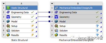

Embedded nCode 疲劳分析模块
Ansys Mechanical内嵌nCode疲劳仿真工具的图3
内嵌系统分析流程树示意图
Embedded nCode Designlife内嵌到Mechanical模块中,需要使用到以下插件MechanicalEmbeddedDesignLife.wbex,其操作方法参见附录。

新的Ansys Mechanical 2020R2 nCode的部分功能内嵌到Mechanical,在完成结构分析或者调整后,可以直接在同一个界面下进行仿真计算。如下图所示。
Ansys Mechanical内嵌nCode疲劳仿真工具的图6
Mechanical内部的nCode DesignLife中进行疲劳载荷设置,进而可以直接利用上游完成或者修改好的仿真结果,同时也避免了界面来回切换。此处主要需要设置的内容包括如下:

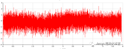

本模型测得的轴承位置载荷为时间序列,因此仅设置一个事件,并在其下设置一个时间序列载荷,时间序列及曲线.
Ansys Mechanical内嵌nCode疲劳仿真工具的图11
Ansys Mechanical内嵌nCode疲劳仿真工具的图12

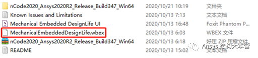

1、nCode 2020R2安装压缩包解压后文件目录如下所示,其中红色框内即为需要使用到的插件。
Ansys Mechanical内嵌nCode疲劳仿真工具的图16

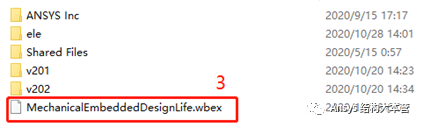

4、浏览到插件所保存的位置,并选中插件。
Ansys Mechanical内嵌nCode疲劳仿真工具的图19

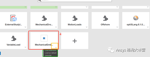

5、鼠标滚轮往下滚动,可以发现如下红色框所示的插件已经导入,选择黄色框内的小三角形可以弹出加载扩展、workbench启动即加载插件、卸载插件选型。选中加载插件。
Ansys Mechanical内嵌nCode疲劳仿真工具的图20
