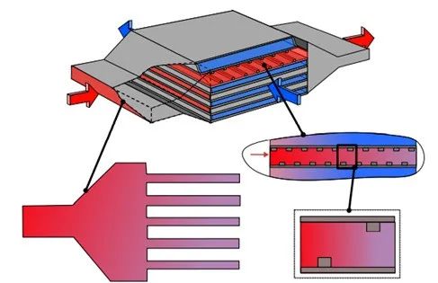

换热器(Heat Exchanger)是将热流体的部分热量传递给冷流体的设备,又称热交换器。换热器在化工、石油、动力、食品及其它许多工业生产中占有重要地位,其在化工生产中换热器应用广泛可,作为加热器、冷却器、冷凝器、蒸发器和再沸器等。对换热器进行流体仿真,能帮助了解换热器内冷热流体的温度分布和热量交换效率,对指导换热器的设计具有重大意义。由于换热器对热量交换效率的要求,换热器从流体进口到交换区再到出口的尺度变化较大,图一展示了一个常见换热器的尺寸变化。在这种情况下,如果对换热器进行全计算流体力学(CFD)仿真,需要较大网格量才能保证网格质量,这就使得CFD仿真变得复杂和昂贵。为了节约计算成本且保证计算准确度,本案例提出了不同尺度区域分开建模再耦合的方法进行CFD仿真,分区如图2所示。
【CAE案例】换热器多尺度建模耦合的图1
1 换热器尺寸变化
【CAE案例】换热器多尺度建模耦合的图2
图2 换热器尺度分区

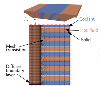

首先对通道外的区域构建流体仿真网格,通道内区域宽度方向用一层网格来模拟,得到整个通道的平均量。过渡区网格如下图所示,模型共包含为3 000 000单元。
【CAE案例】换热器多尺度建模耦合的图4
图4 过渡区网格

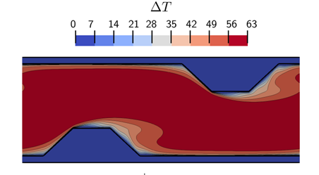

对于通道内的流体,我们构建了一个元模型(Metamodel),建立了一个链接输入和输出的I/O近似模型。对单个通道单独建模,使用多孔介质模型模拟单个通道内流体流动,多孔介质的参数如图2所示,得到通道内流体温度分布如图5所示。同时得到了输出参数Nu和Cf与输入的关系。使用克里金法(Kriging)对48次单通道模拟得到的Nu值和139次模拟得到的Cf值进行插值,得到Re=8000时的响应平面,结果如图6所示。
【CAE案例】换热器多尺度建模耦合的图5
【CAE案例】换热器多尺度建模耦合的图6
图5 多孔介质模型模拟通道内流体温度分布结果

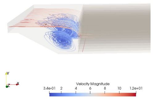

使用code_saturne耦合两个模型进行计算,下图分别展示了换热器内流线图、速度云图和压力云图。
【CAE案例】换热器多尺度建模耦合的图8
图7 通道外区域流线图
【CAE案例】换热器多尺度建模耦合的图9
图8 换热器内速度和压力云图

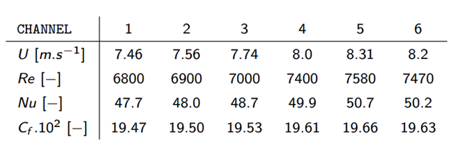

下表展示了元模型输出的各通道的速度、Re、Nu和Cf值。图9展示了流体仿真得到的各通道的Nu云图。可以发现,两个模型得到的结果是一致的,说明两种模型得到了较好的耦合。
表1 各通道的速度、Re、Nu和Cf
【CAE案例】换热器多尺度建模耦合的图10
【CAE案例】换热器多尺度建模耦合的图11

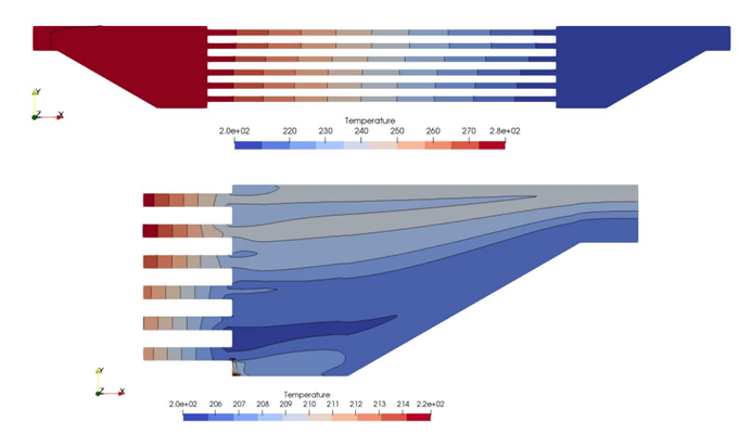

图10展示了换热器内的温度分布,可以看出热流体流过通道逐渐降温。
【CAE案例】换热器多尺度建模耦合的图12
图10 换热器内温度场分布
