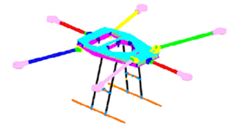

研发团队决定对支撑梁模型进行非线性静态分析。使用MSC Nastran的静力学分析求解器SOL 101和隐式非线性分析求解器SOL 400,研发团队可以进行线性和非线性静力学分析。一个通用的有限元模型既可以进行线性分析,也可以进行非线性分析。工程师可以使用MSC Nastran提供的高级接触建模技术中的各种内置选项进行操作。

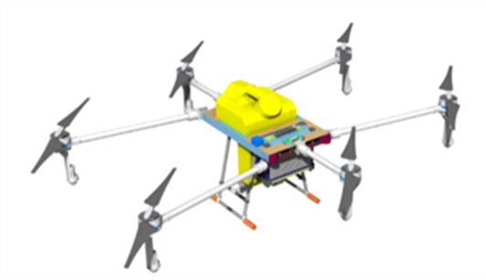

第一步是确定整机的重量。结构的重量是通过材料密度定义,其他的重量是通过定义部件重心位置处的集中质量。

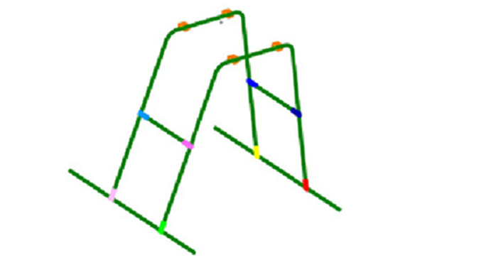

下一步是通过壳单元和体单元建立有限元模型。部件间的紧固连接通过刚性单元和弹簧单元模拟连接的近似刚度。在例子中,接头不是机械连接的位置,而是使用了接触设置。
进一步分析,载荷和边界条件被应用到刚性单元上。这些条件被用来分析和计算结构吸收的能力,并确保它们符合DGCA规范。对载荷应用进行了迭代研究,通过不断增加载荷以研究结构的承受力。

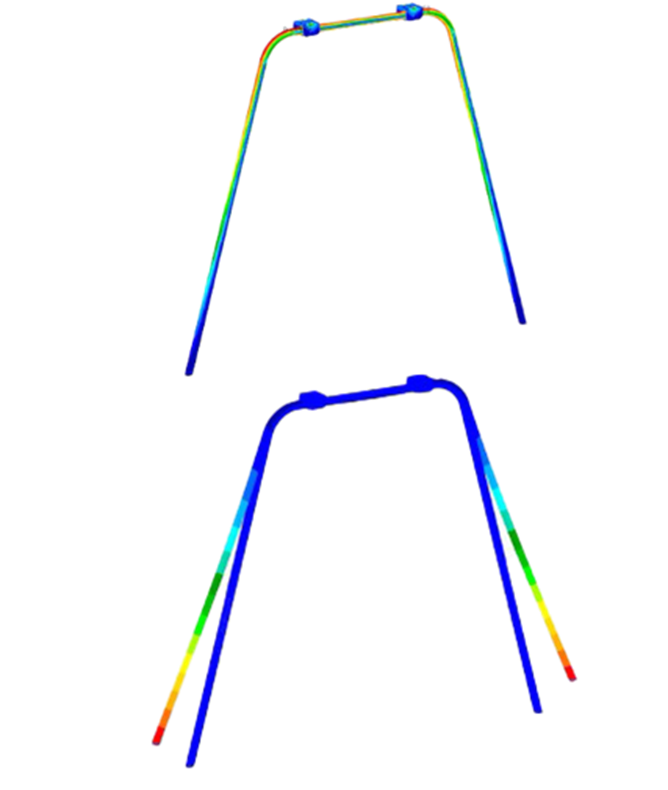

为了减少总体分析时间,团队将混合非线性静态分析分为两段处理,团队首先对起落架进行非线性分析。在这一结论之后,将结果应用于整机,以测试整机的强度和稳定性。有三种非线性条件应用:几何、材料和接触非线性,材料非线性是基于材料模型本构。
MSC Nastran非线性分析用于无人机的起落架性能设计的图5
非线性模型

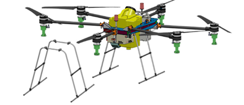

结果显示了CAE模型的变形情况,最大的变形接近300mm,最大的应力为604MPa,这些都满足了DGCA的限制标准。CAE分析帮助工程师确认了该型号无人机符合13英寸高度的跌落要求。有了这个解决方案,团队可以提前完成无人机的起落架设计。
