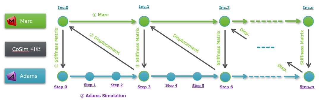

CoSim对Adams & Marc之间的数据流处理如下图所示。
Adams & Marc联合仿真之CoSim(上篇)的图1
图2.1 联合仿真数据流
两款程序之间的数据交互是由接口节点(Adams中称为Marker点)定义的。这些接口节点的运动(位移和旋转)由Adams仿真计算出,通过CoSim传输给Marc,然后Marc以这些运动参数为边界计算出接口节点上的反力和力矩返回给Adams。
两款软件的交互时间间隔由Marc中的仿真步长决定,Adams中的求解器设置需要配合Marc仿真步长。

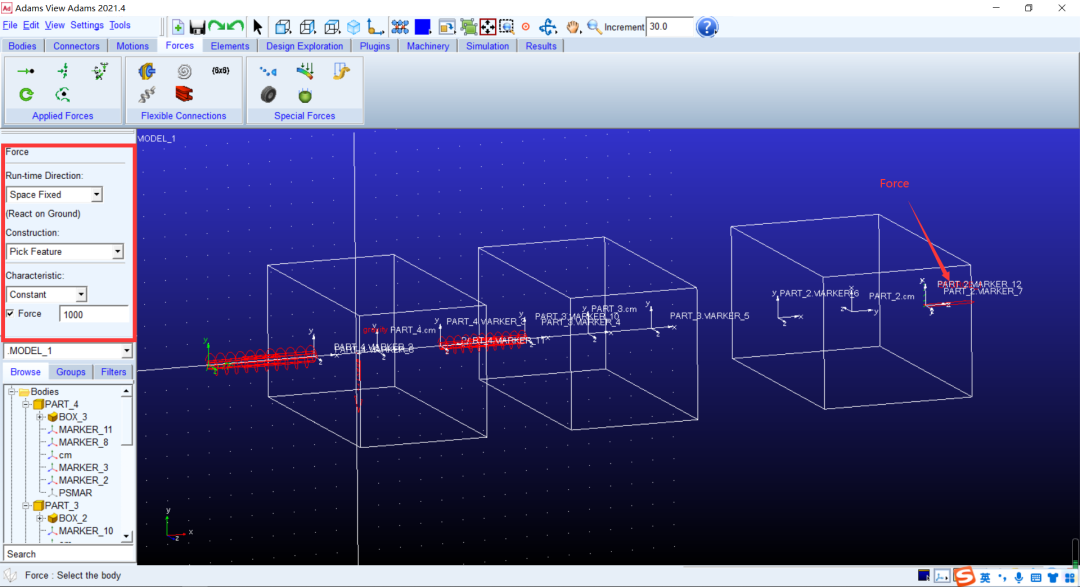

(2)作用力创建
作用力为空间固定,大小为1000N,作用点为PART_2.MARKER_7,方向水平向右。
Adams & Marc联合仿真之CoSim(上篇)的图5
图3.4 建立作用力

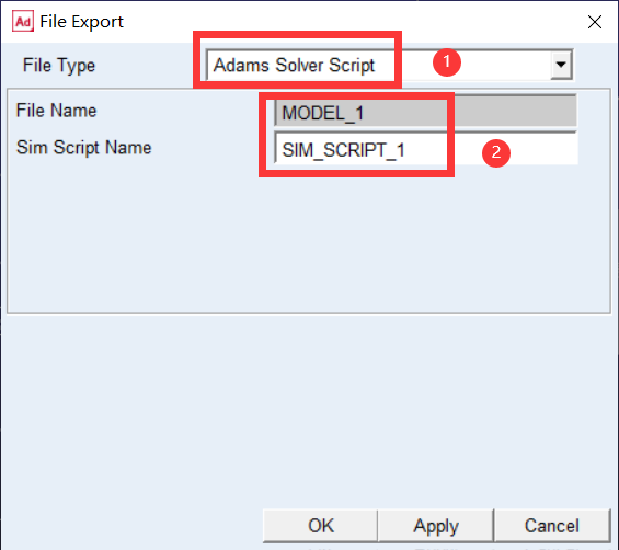

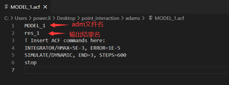

(7)输出ACF、ADM文件
将上述模型及仿真脚本输出,并修改仿真脚本。
Adams & Marc联合仿真之CoSim(上篇)的图10 Adams & Marc联合仿真之CoSim(上篇)的图11
图3.9 adm/acf输出
Adams & Marc联合仿真之CoSim(上篇)的图12
图3.10 acf文件修改
至此,Adams中设置完成。

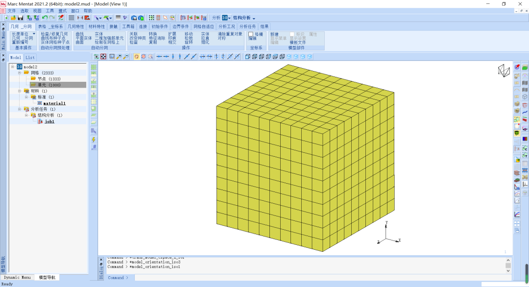

启动Marc软件,打开文件夹……/point_interaction/Marc中的dat文件,如下图所示。
Adams & Marc联合仿真之CoSim(上篇)的图13
图3.11 网格文件
