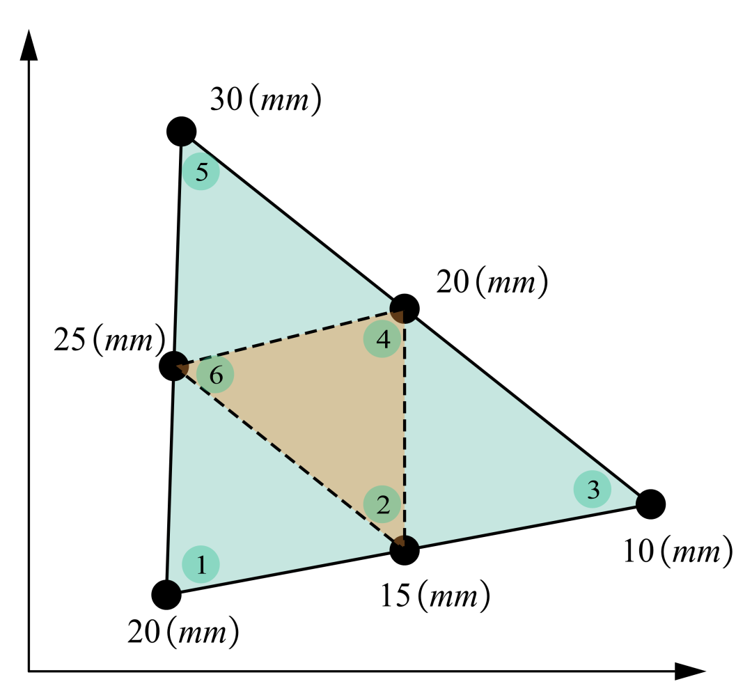

如下图所示,在一个三角形区域内布置6个雨量计,雨量计坐标及测得的降雨量如下表所示
雨量计 x(km) y(km) 降水量(mm)
1 15 15 20
2 62.5 25 15
3 110 35 10
4 87.5 70 20
5 65 105 30
6 40 60 25
估算该地区的总降雨量及降雨面积,采取两种方案计算:
  1. 4个线性三角形单元;
  2. 1个二次三角形单元。

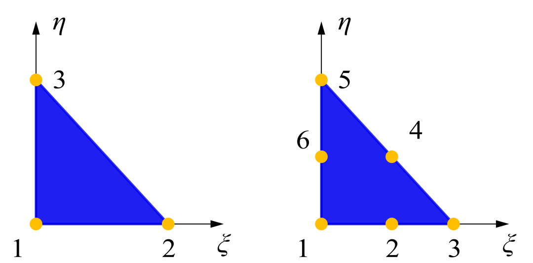

三角形节点分布如下,左为线性三节点,右图为二次六节点:
使用有限元近似估计区域总降水量 | Hammer积分的图2
三角形单元节点分布

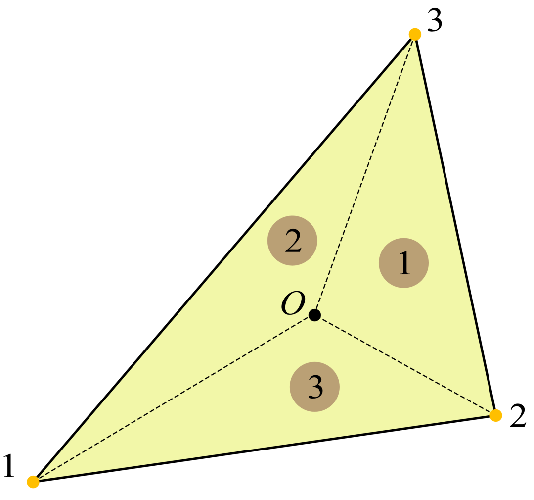

在计算三角形单元上的数值积分,比较方便的方法是引进面积坐标
线性三角形单元面积坐标
如下图所示,三角形单元内,任意一点面积坐标 可表示为:
任何方向移动点 ,都将导致面积坐标 随着 的线性变化,符合形函数特征,且 ,即
使用有限元近似估计区域总降水量 | Hammer积分的图3
面积坐标示意图
以上就是给大家引入的面积坐标地概念,要耐心往下看哦,方便数值积分的地方马上就来啦~

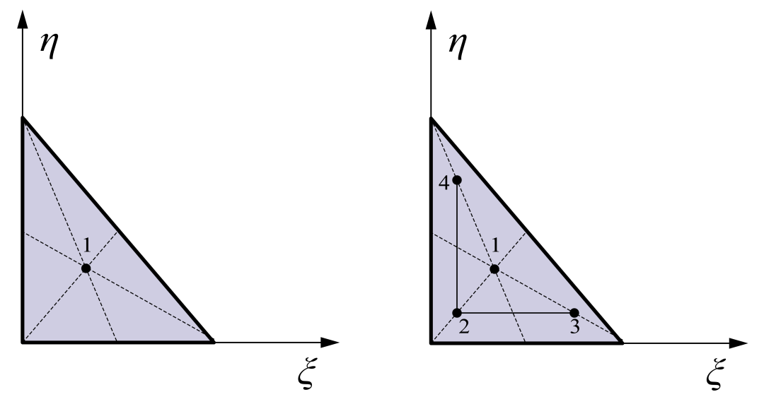

我从书里面挑了两个具有代表性的Hammer积分点位置,如下图所示,与高斯点分布不同哦~,在本题中,用到了7个积分点,具体的位置,我还没找到,直接按照书上写的数值来吧,会用就行......
使用有限元近似估计区域总降水量 | Hammer积分的图4
Hammer积分点位置
积分点坐标即相应的权重系数可在书中查找,此处不再赘述。
