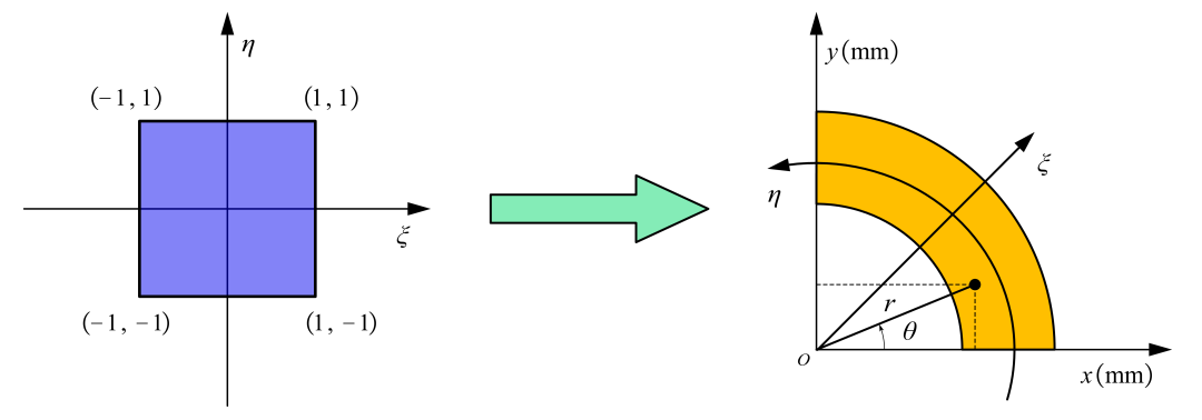

采用高斯积分方法计算如下图所示的环形区域相对 轴的惯性矩,计算公式:
有限元基础编程 |高阶单元计算环形区域惯性矩的图1
环形区域

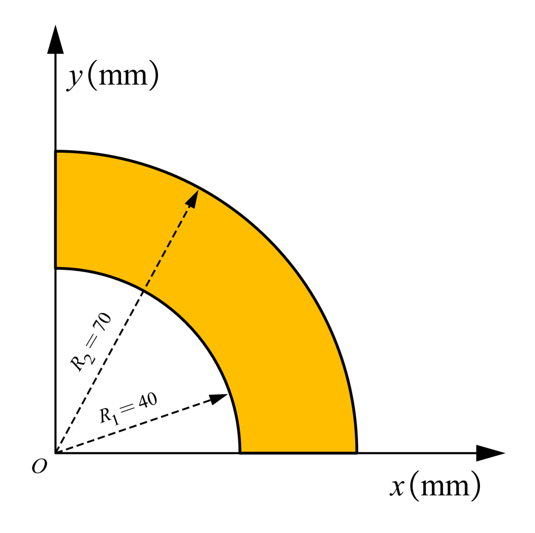

针对于环形区域,若使用直角坐标计算,积分上下限比较难取,可在极坐标系下进行较为方便的数值积分,也可以再转换到等参元坐标系下,进行高斯积分方法计算,坐标转换示意图如下图所示:
有限元基础编程 |高阶单元计算环形区域惯性矩的图2
坐标转换示意图
直角坐标系向极坐标系转换:
极坐标系向等参元坐标系转换:
大家看到这个公式可能会感到奇怪,以往的书中没有标明两者之间的转换关系,两者的坐标关系式怎么得来的呢?
细心的伙伴不妨再看一下,等参元系的范围是 ,可将其代入上述表达式,得到环形区域的范围。
极坐标系下的二重积分
在极坐标中,环形区域的微元面积 可以表示为 ,得到惯性矩公式:
可进一步计算,
得到惯性矩的值为

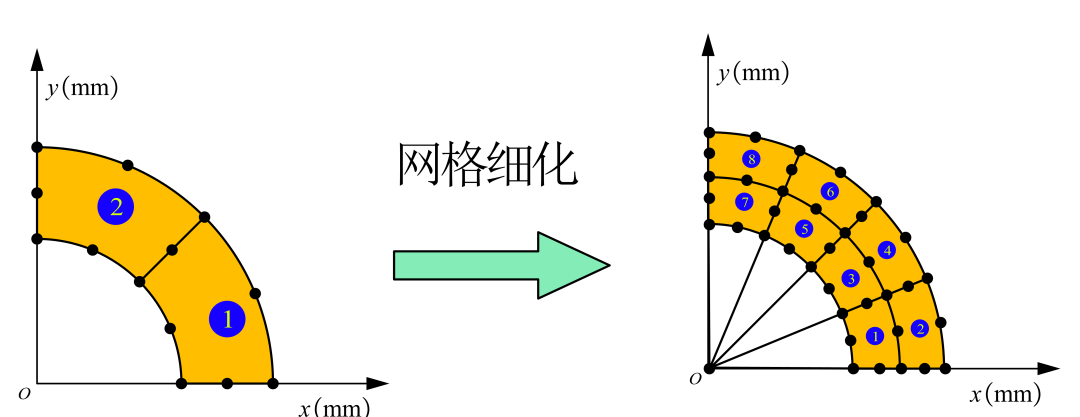

有限元方法离散计算域
如下图所示,左图将环形区域离散为两个8节点单元,右图将环形区域离散为8个8节点单元。以粗网格模型为例,原环形区域的惯性矩可由离散后的区域的惯性矩相加和所得:
有限元基础编程 |高阶单元计算环形区域惯性矩的图3
有限元逼近
两个单元的惯性矩表示为:
对环形区域内的 坐标,用单元节点形函数插值得到:
微元面积 ,可表示为:
将上式代入后,可得到两个单元的惯性矩:
将上述积分进行离散操作:
其中,8节点平面单元形函数:

求解结果如下:
精确解 粗网格 细网格
4211700 4205104 4211281
在使用有限元方法逼近的时候,我们可以看到细化后的网格,得出的数值精度会更高一点,若再进一步细化网格,精度会更高。
