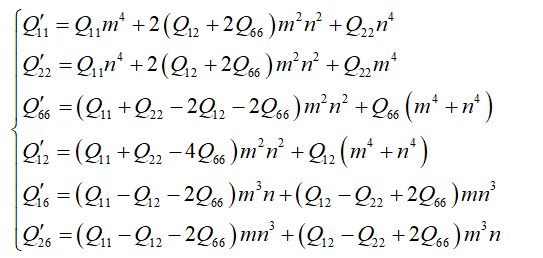

θ为铺层角度。这里需要注意的是,偏轴弹性矩阵系数Q 11'、Q 22'、Q 66'、Q 12'四项均为 偶函数,+θ和-θ两个铺层对应的偏轴弹性系数相同,比如Q 11'(+θ)=Q 11'(-θ)。而Q 16'和Q 26'两项是 奇函数,+θ和-θ两个铺层对应的这两个偏轴弹性系数刚好 大小相等,符号相反,例如Q 16'(+θ)=-Q 16'(-θ)。
为什么复合材料层压板设计中经常要求均衡性?的图7

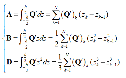

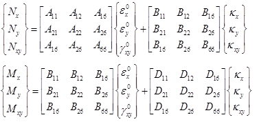

根据经典层合板理论,
为什么复合材料层压板设计中经常要求均衡性?的图8
为什么复合材料层压板设计中经常要求均衡性?的图9
先抛开B矩阵不管(以后再单独说B矩阵的事)。

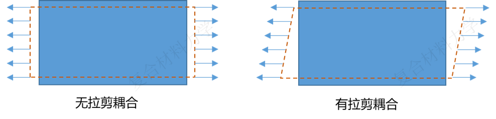

当一个层压板中+θ和-θ铺层数量相等时,即均衡铺层时,A 16和A 26正负值成对出现,中性面上的正应变ε x0或ε y0在+θ和-θ层引起的剪力N xy大小相等、符号相反,互相抵消。也就是面内的正应变不会引起附加的剪切变形, 不存在拉剪耦合效应
为什么复合材料层压板设计中经常要求均衡性?的图10
作用在层压板上的力
反之,如果一个层压板中+θ和-θ铺层数量不相等时,面内正应变引起的剪力无从抵消,层板在发生拉伸/压缩变形的同时,必然还有附加的剪切变形,即存在 拉剪耦合效应,如下图所示。同样滴,当层压板中面有剪切变形γ xy时,除了引起剪力N xy之外,还会引起轴向力N x、N y,即存在 剪拉耦合效应
为什么复合材料层压板设计中经常要求均衡性?的图11
类似地,这类非均衡层压板,D 16和D 26正负值不是成对出现,当中面有曲率κ x或κ y时,除了会引起弯矩M x、M y之外,还有附加的扭矩M xy,即存在 弯扭耦合效应;当层压板中面有扭率κ xy时,除了会引起扭矩之外,还会引起附加的弯矩,即层压板存在 扭弯耦合效应
为什么复合材料层压板设计中经常要求均衡性?的图12
作用在层压板上的力矩
讲到这里,相信读者朋友们应该就明白了, 保持层压板铺层的均衡性主要是 避免这类由于非均衡性造成的拉剪、剪拉、弯扭、扭弯耦合效应 ,简化复合材料层压板的设计复杂度。
