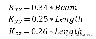

  • 对于规则船舶
AQWA中惯性矩的计算的图3
Beam为船宽;Length为船长;通过回转半径,可根据上式计算转动惯量。
